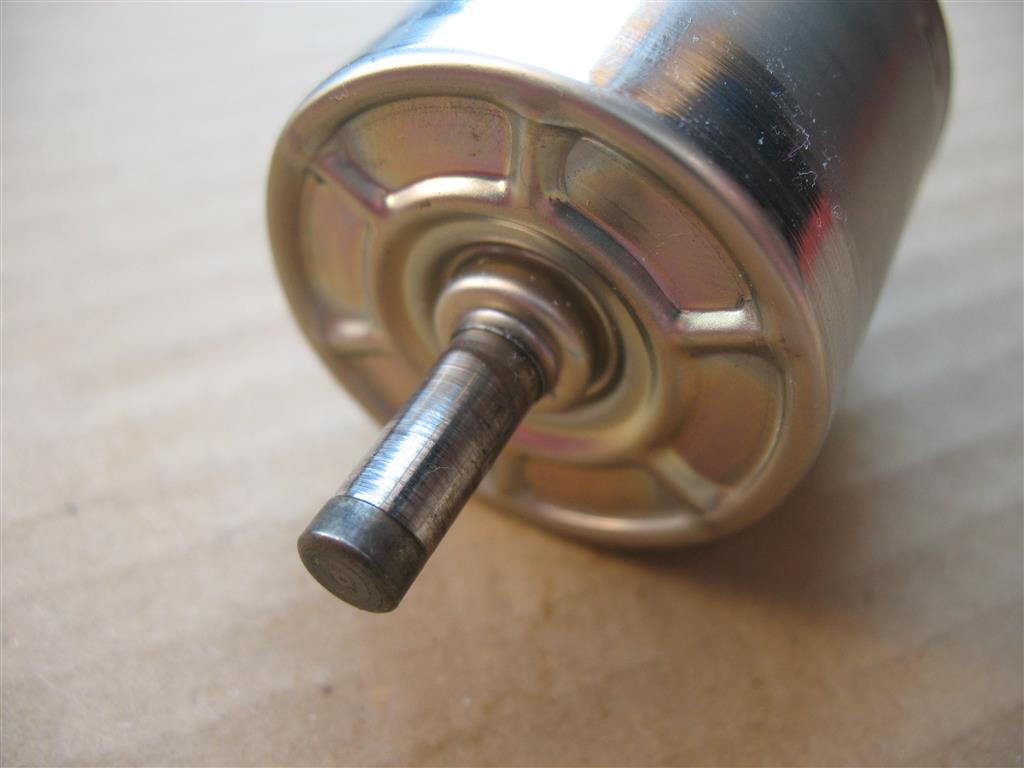

    3) po położeniu zmywarki na plecach demontaż spodu i wyjęcie silnika celem obserwacji. Pompa ma silnik BLDC i wygląda tak jak poniżej. Z tyłu na plastikowej obudowie oznaczenia "9000 407937-P0006 021" i poniżej "ISOL. KL. F C 09" - cokolwiek to znaczy :)

    Niemniej... niepokoi mnie ten błąd, a jeszcze bardziej sama pompa. Zdemontowałem ją, zdjąłem zatrzaski i dostałem się do wirnika. I teraz tak - jak trzymam pompę wirnikiem w dół, to dosyć ładnie kręci. Jak odwrócę wirnikiem do góry, to coś stawia opór. Wiele postów na forum opisywało przypadek by właśnie to sprawdzić i że będzie wiadomo czy coś nie tak z silnikiem. Ale cóż - przyznaję że na silnikach się praktycznie w ogóle nie znam i dlatego zwracam się do Was z prośbą - czy taki objaw jest OK czy wskazuje to na uszkodzenie pompy?

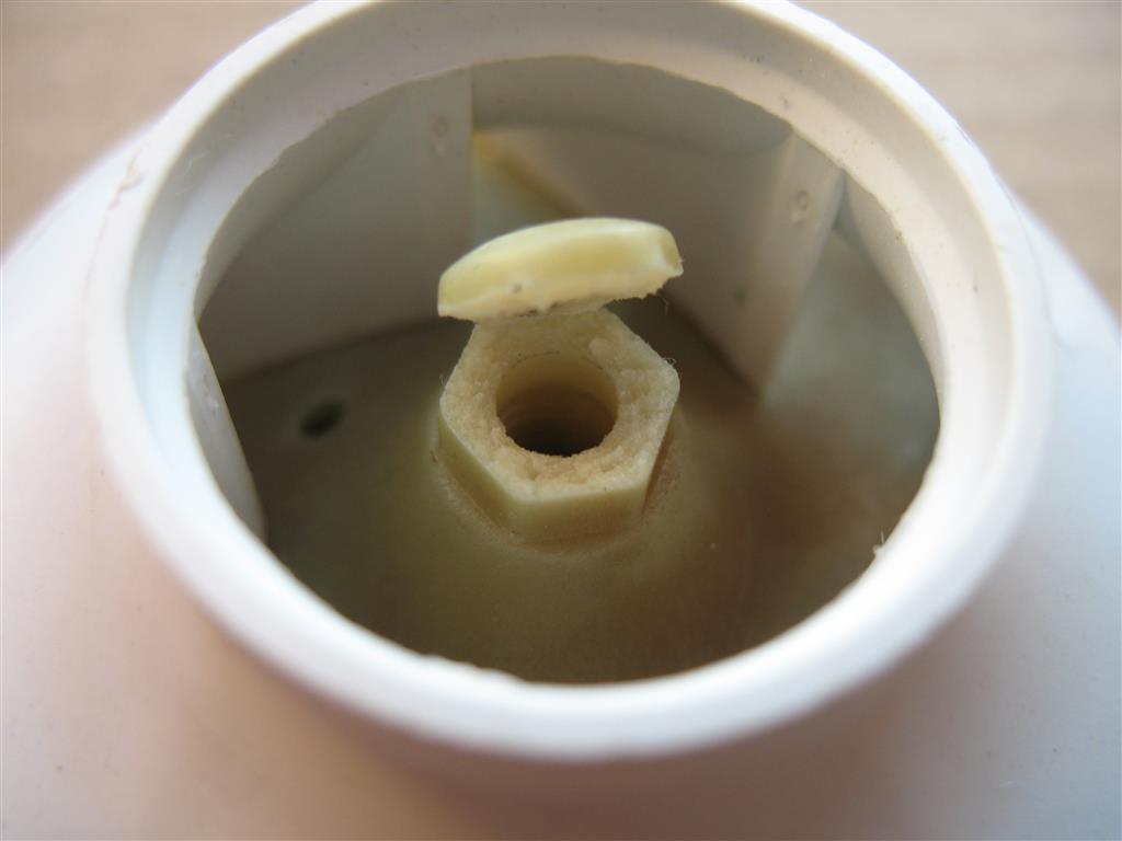

    Tak jak obiecywałem - opiszę jak zdemontować wirnik. Mam nadzieję że komuś przyda się ten opis, bo podczas szukania po elektrodzie nie mogłem takiego znaleźć :) Mój wirnik było widać na filmiku w pierwszym poście, od środka jest o taki:
    BOSCH SMI69T05E - Prośba o diagnostykę pompy myjącej
    Tak więc - okazuje się że on jest po prostu wciśnięty :) Należy go więc czymś złapać i wyciągnąć. Można próbować łapać za ten sześciokątny element na środku, albo za łopatki (te jasne białe). Ja próbowałem podważać - wpierw łopatki (i w efekcie je uszkodziłem bo się wyłamały, na kolejnych fotkach będzie to widać). Ostatecznie podważyłem element do którego są przyczepione białe łopatki i całość mi wyszła :) Po wyjęciu wygląda tak jak poniżej - widok na wirnik i na obudowę (na jej dnie - uszczelka)

    Demontujemy dalej. Wpierw zewnętrzna tulejka - fotka od strony zewnętrznej i wewnętrznej. Widać że na zewnątrz wirnik miał spore luzy, bo tulejka jest bardzo wyrobiona.
    BOSCH SMI69T05E - Prośba o diagnostykę pompy myjącej BOSCH SMI69T05E - Prośba o diagnostykę pompy myjącej
    Demontaż łopatek - są one skręcone. Trzymamy ręką metalową obudowę wirnika i odkręcamy łopatki. Te jasne białe "punkciki" to dolna część łopatek - to jest właśnie uszkodzenie, bo w tych dołkach były takie jakby "nity" plastikowe, pewnie sprasowany plastik. Chociaż obecnie łopatki i tak wchodzą na wcisk w te otwory. Ostatnia fotka natomiast pokazuje jak próbowałem potem skręcić łopatki z powrotem na wirnik - dokręciłem za mocno i śruba się przebiła od góry...
    BOSCH SMI69T05E - Prośba o diagnostykę pompy myjącej BOSCH SMI69T05E - Prośba o diagnostykę pompy myjącej BOSCH SMI69T05E - Prośba o diagnostykę pompy myjącej
    Kolejny element układanki - następna tulejka z uszczelką w plastikowym elemencie.
    BOSCH SMI69T05E - Prośba o diagnostykę pompy myjącej BOSCH SMI69T05E - Prośba o diagnostykę pompy myjącejBOSCH SMI69T05E - Prośba o diagnostykę pompy myjącej BOSCH SMI69T05E - Prośba o diagnostykę pompy myjącej
    I na koniec właściwy wirnik.

    Kolego widać na zdjęciach że osie wirnika tak tarły że aż się fioletowe zrobiły. Jak już gdzieś pisałem pompa ta po opróżnieniu wody przez pompę odpływową sprawdza czy w zmywarce woda została czy nie pewnie robi to poprzez analizę pobieranego prądu przez silnik pompy mały pobór wody nie ma bo pompa działa lekko większy pobór znaczy że w zmywarce jest nie odpompowana woda i wyświetla błąd 24 ale tak większy pobór jest jak siada silnik pompy i dlatego wywala błąd 24.

    Teraz to już na bank masz pompę do wymiany. Teoretycznie jak by dorobić nowe tulejki na oś wirnika i przeszlifować sam wirnik to pompa powinna podziałać jakiś czas tylko z czego dorobić tulejki.

    Nie wiem, czy jeszcze aktualne, ale jakiś rok temu robiłem taką pompę. Największą ich bolączką są tuleje osi - wykonane z jakiegoś twardego materiału przypominającego grafit. Te tuleje wyrabiają się na skutek być może niewyrównoważenia wirnika, być może ze wzgledu na zawartość piasku kwarcowego w proszkach do mycia - nie wiem. Na jednej z fotek poniżej widać dokładnie wykorbienie na tulejce. Regeneracja tulejek jest bez sensu. Ja dotoczyłem tulejki z czystego teflonu. Chodzą już grubo ponad rok i śladu zużycia nie ma. Wewnętrzna średnica to, o ile pamiętam - 5,2mm i nie ma sensu robić zbyt ściśle pasowanej, bo miejsca na wirnik jest sporo. To ma chodzić bez żadnych oporów. A rozszczepione turbiny łatwo jest pozgrzewać lub polutować np. polipropylenem - trzyma wystarczająco silnie.
