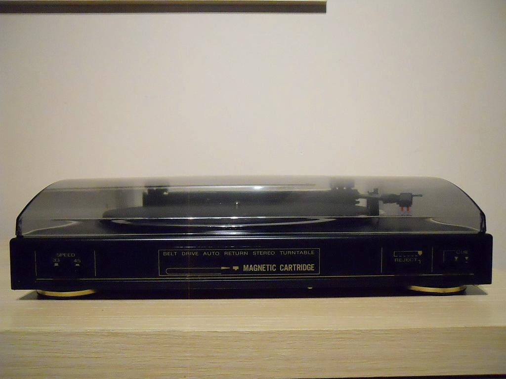

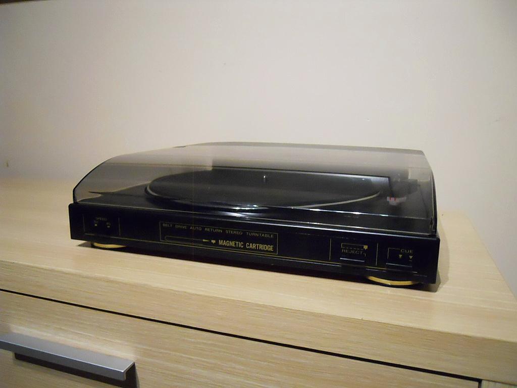

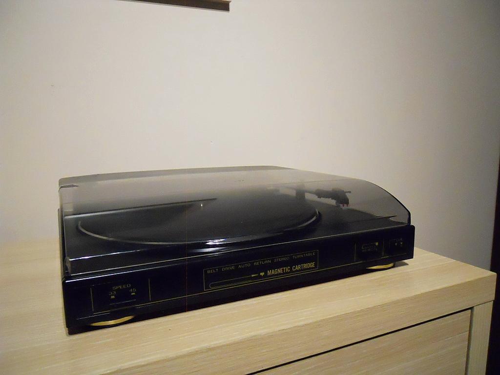

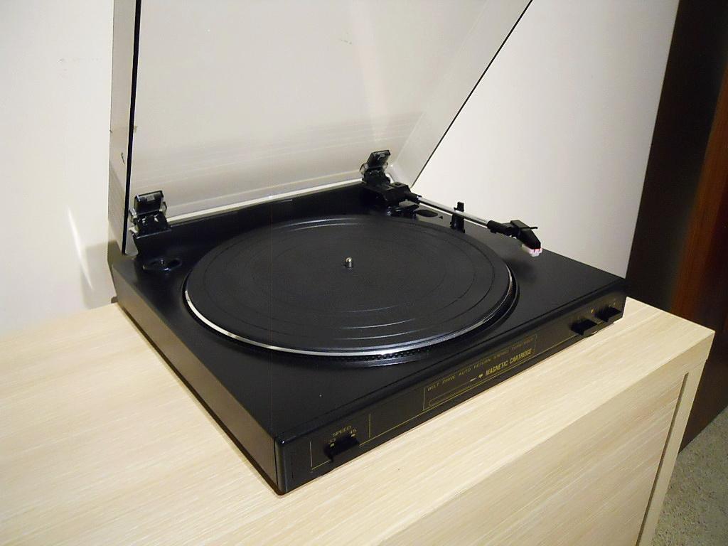

    Znalazłem na Allegro gramofon w dość okazyjnej cenie. Brak oznaczenia marki, sprzedawca także nie wie jakiej firmy jest to produkt.
    Wiem tyle co przekazał mi sprzedawca - gramofon nie posiada przedwzmacniacza, na tylnej ściance znajdują się wyjścia cinch.
    Gramofon - identyfikacja ze zdjęć Gramofon - identyfikacja ze zdjęć Gramofon - identyfikacja ze zdjęć Gramofon - identyfikacja ze zdjęć Gramofon - identyfikacja ze zdjęć
    Może ktoś bardziej obeznany z gramofonami kojarzy co to za urządzenie i czy warto się nim zainteresować?
    Nie chcę kupić gramofonu do którego nowa igła będzie niedostępna albo będzie kosztować więcej niż całe urządzenie.

    Moim zdaniem, nie warto się interesować tym gramofonem. Wkładka z mocowaniem T4P jest sporym ograniczeniem. Tandetna obudowa, ramię i reszta, może skutecznie zniechęcić do słuchania płyt winylowych.

    Zgodzę się z Kolegą G.M. Nie wzbudza zaufania. Lepiej zainteresować się chociażby jakąś polską Unitrą. Dźwiękiem z wkładkami np. AT, potrafią spowodować pojawienie się "banana" na ustach :)

    Jest ograniczeniem, ponieważ obecnie dostępny asortyment wkładek z tego typu mocowaniem, jest praktycznie znikomy w porównaniu z wkładkami z mocowaniem w standardzie SME.
    Zgadza się, wymienia się tylko igłę, ale zamontowana obecnie wkładka może być modelem mocno budżetowym. Jakość dźwięku przez nią oferowana, może okazać się wielce niezadowalającą.
    Osobiście nie jestem zwolennikiem gramofonów z takim rodzajem wkładki i takim ramieniem, które nie zapewnia praktycznie żadnej, nawet najmniejszej, możliwości regulacji podstawowych parametrów geometrii prowadzenia igły w rowku płyty.
