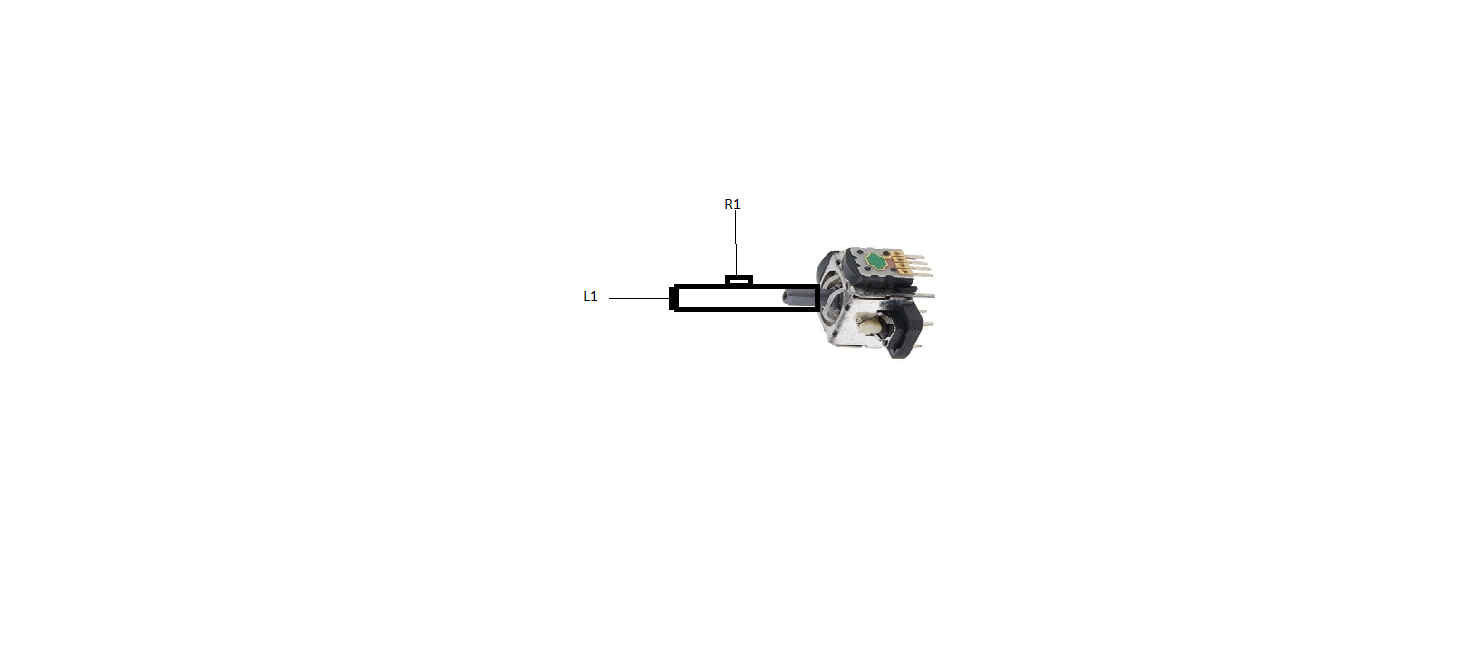

    Witam, jestem osobą niepełnosprytną i kombinowałem jak by tu wyczarować kontroler do PS3 na którym będę mógł sprawnie grać w FPSY. Wiem już co to ma być i jak ma wyglądać, ale w moim „projekcie” najważniejszy dla mnie element o którym będzie mowa nie istnieje.
    Jak widać na zdjęciu ma być to nasadka na analog z przyciskami do zoomu i strzału. Wersja z dwoma przyciskami jest wersją dla mnie idealną, gdyby jednak nie dało się tego osiągnąć jeden przycisk tez będzie ok.
    Mam nadzieje, że ktoś z was zrobi mi świąteczny prezent i powie że da rade coś takiego zmajstrować. Jeśli macie pytania walcie śmiało

    Wszystko da się zmajstrować. Żeby było wygodnie i w miarę szybko do zrealizowania, to proponuję kupić zwykły Joystick (mam nadzieję, że to jeszcze produkują ;-) ), zdemontować drążek i wykombinować mocowanie do trzpienia analoga. Przyciski na giętkich przewodach podłączyć pod te w padzie.

    Zapomniałem dodać ze ma to być sterowane ustami tak wiec rozmiary muszą być znacznie mniejsze.

    No to rurka z tworzywa o odpowiedniej długości. Na końcu jeden przycisk, po środku drugi. Reszta koncepcji bez zmian.

    Podaj przykładowe linki bądź zdjęcia o jakich przyciskach myślisz.

    No nie wiem, to już zależy od Ciebie, a raczej mówiąc wprost - czym będziesz te przyciski wciskał ;-) Mogą być proste switche typu TACT, albo może lepsze będą takie z blaszką jak w krańcówkach. Sam montaż w rurce - wbrew pozorom najtrwalsze będzie zalanie tego klejem/żywicą.
