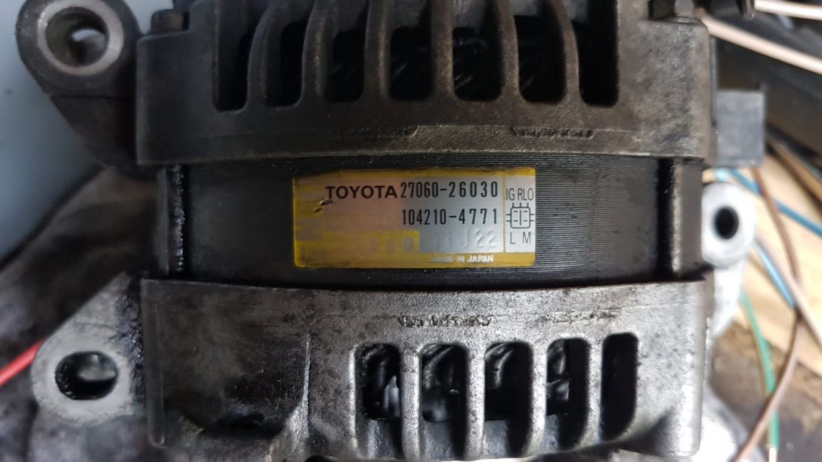

    Wystarczy że podam ci oznaczenie terminali tego alternatora, resztę sobie znajdziesz wgoogle czyli który terminal odpowiada za co. Chyba że chcesz gotowe rozwiązanie problemu?
    toyota rav4 d4d 2005 - brak sterowania alternatorem/ brak ladowania
  • #4 13091450
    Krzys 16v
    miler80 dzieki za fajne zdjecie ale na alternatorze jest wszystko opisane wiem ktory to F czego szukam to schematu gdzie ten przewod idzie bo nie chce calej wiazki ciac.... niuniu36 sprawdzalem

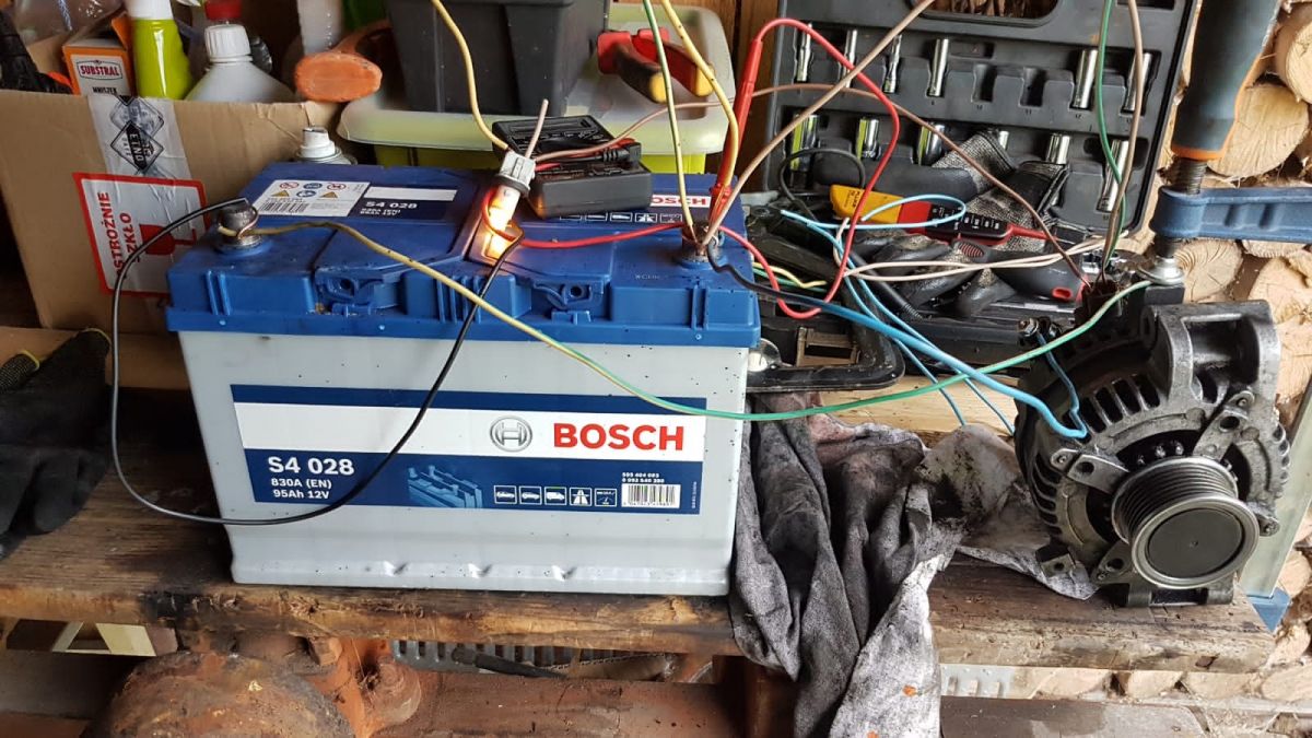

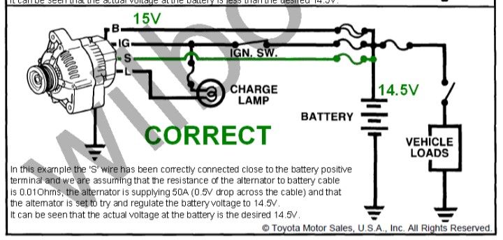

    Nie chcę zaczynać nowego tematu bo chciałbym zapytać o poprawność wskazań woltomierza na wtyczce. Samochód to oczywiście rav4 d4d 2.2
    diesel z 2008 roku, problem brak ładowania.
    Alternator już wyjąłem a dopiero teraz sprawdzam napięcia na niej. Przed włączeniem zapłonu S to 5,5 wolta, IGN 0, L=0. Po włączeniu zapłonu wszystkie pokazują około 12V.
    Zaskoczyło mnie wskazanie na złączu S bo ze schematów znalezionych w sieci wynika, że jest ono podłączone do plusa akumulatora przez bezpiecznik 7,5A.
  • #7 19574931
    andrzej20001
    Tam umiera plyta diodowa
  • #8 19574939
    Waski85
    Dzięki za odpowiedź. Szukać nowego?
    Zmontowałem ukłaz jak z obrazka, znalezione w sieci, żarówka się zapala ale prawie nie mogłem obrócić wirnika. O zgaszeniu żarówki mogłem zapomnieć.
    Czy to jest normalne, czy prąd płynący przez wirnik nie jest jakoś regulowany w zależności od obciążenia? toyota rav4 d4d 2005 - brak sterowania alternatorem/ brak ladowania

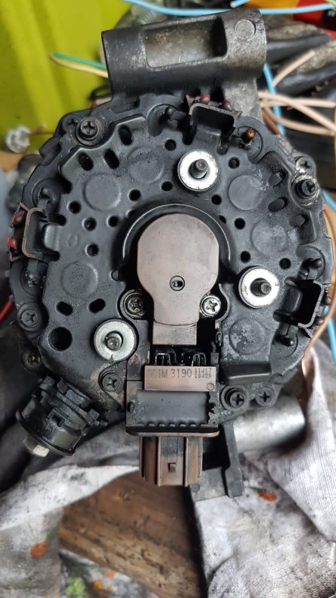

    decybel91
    Daj zdjęcie tego alternatora. Wystarczy wymienić mostek na arc6020 trzeba jedynie przełożyć śrubę z M8 ma M6 z oryginalnego Alternatora.

    Masz spalone diody w tym mostku lekko podnieść śrubokrętem i odlecą od płyty. Resztę instrukcji podałem.
  • #13 19575292
    Waski85
    Dalszy ciąg jutro. Kupię mostek i wymienię. No, może pojutrze bo pewnie kupię w necie. Wyczyściłem przy okazji wszystkie masy.
  • #14 19576498
    Waski85

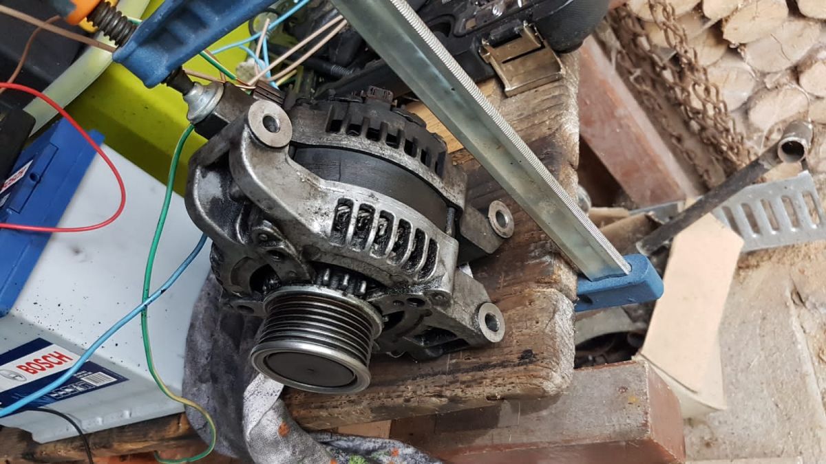

    Mostek już jedzie. W międzyczasie chciałbym wyjąć stary więc takie pytanie (zasięgnąłem opini youtube ale nie jest jednoznaczna), czy muszę odlutowywać/odcinać jakieś połączenia przed wyjęciem starego? Nie chciałbym urwać przewodów w stojanie.
    Uaktualnienie.
    Na anglojęzycznym youtubie znalazłem filmik nt. wymiany mostka i wyjąłem stary. Okazało się, że diody nie są popalone, wszystkie działają, niestety jedno uzwojenie jest gdzieś przerwane.
    Nowy alternator zamówiony. Pytanie tylko czy coś sprawdzić przed odpaleniem. Bezpiecznik od akumulatora nie jest przepalony więc to raczej nie zwarcie ale coś złego w starym się zadziało.

  • #16 19577442
    Waski85
    To tam nie ma trzech par uzwojeń? Po zdjęciu mostka mam trzy pary przewodów. Rezystancja dwóch z nich to około 0,5 oma a trzeciej nieskończoność. Trzecia para to nie są zakończenia jednego obwodu?
  • #17 19577451
    andrzej20001
    Tam jest trójkąt.
  • #18 19577490
    Waski85
    Poszedłem jeszcze raz sprawdzić wyprowadzenia i faktycznie tam nie ma trzech par ale wyprowadzenia to dwie grupy po trzy. Szacunek.
    Zasugerowałem się wyglądem. Pomyślałem, że to są wyprowadzenia z uzwojeń a tam muszą być jakieś połączenia wewnątrz.
    Wlutuję mostek jak przyjdzie i dam znać co i jak.
