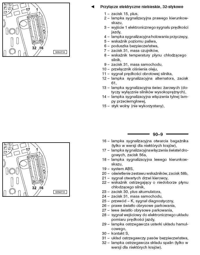

    Mam problem z wyswietlaczem fis (1/2) ktory zgasl mi kompletnie jakis czas temu. Wczesniej nie mialem z nim zadnych problemow typu piksele itp. Zauwazylem ze kilka razy wlaczyl mi sie na chwilke i znow zgasl. Oprocz tego licznik przebiegu km nie zmienia sie w czasie jazdy tylko uaktualnia po wylaczeniu i wlaczeniu zaplonu. Prosze o jakies sugestie. Licznik wyciagnalem i chce obejzec wyswietlacz ewentualnie przeczyscic styki i potraktowac je cieplym powietrzem.

    Witam kolego nic nie traktuj ciepłym powietrzem a w szczególności taśmy od fisa bo umrze taki będzie finał. przyjrzyj się dokładnie wtyczkom oraz czy nie ma zimnych lutów w gniazdach no i napięcia podejrzewam że padło jedno z zasilań 12v

  • #6 13092560
    tp13
    Diagnostyka licznika nic nie wykazala. Mianowicie wszystko swieci oprocz wyswietlacza. Sprawdzanie chce zaczac od pomiaru napiecia dostarczanego do plyty. Czy ktos moze mi doradzic ktore piny na wtyku odpowiadaja za napiecie dostarczne do mfa (jesli w ogole wyswietlacz ma osobno doprowadzone napiecie).

  • #7 13093145
    Jurek220
    Sprawdź zasilanie w niebieskiej kostce,wedłe załączonego opisu.
