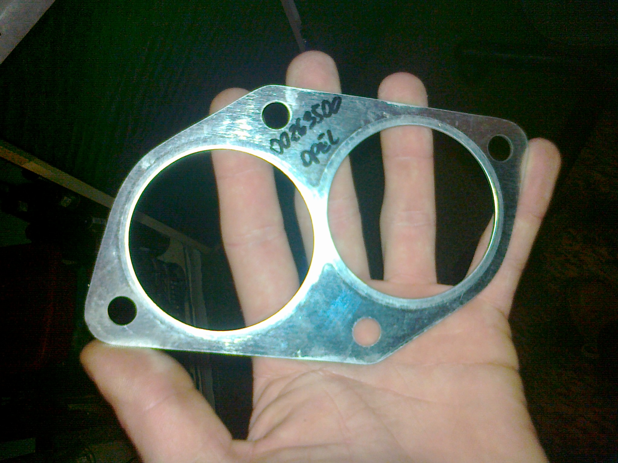

    zacząłem szukać przyczyny. znalazłem w kolektorze brak jednej szpilki. myślałem że to przez to. kupiłem nową uszczelke silnik-kolektor i chcialem wymieniać. przy bliższych oględzinach (śruby nie zachęcają aby ruszać samodzielnie, mało miejsca) doszedlem do wniosku że puszcza niżej i diagnoza okazała się trafna.
    załączam zdjęcie. dodam że śruby nie chcą puścić (jedną tą z lepszym dostępem ruszyłem ale pomału się odkraca po trochę wiec wkurzyłem się i zostawiłem to na jutro) druga ani drgnie a nie chce urwać. Astra F 1.6 8V - Jak wymienić uszczelkę tłumika i odkręcić zapieczone śruby? Astra F 1.6 8V - Jak wymienić uszczelkę tłumika i odkręcić zapieczone śruby? Astra F 1.6 8V - Jak wymienić uszczelkę tłumika i odkręcić zapieczone śruby?
    taka uszczelkę mi dali za 8 zeta ale na pierwszy rzut oka widać ze nie pasuje. chce to jutro porobić jak należy.

    ociz
    Uszczelka nie jest do tego silnika. Tam idzie taka jak na obrazku poniżej. Śruby i sprężyny też można bez problemu dostać niedrogo nowe, więc najlepiej od razu się w nie zaopatrz.

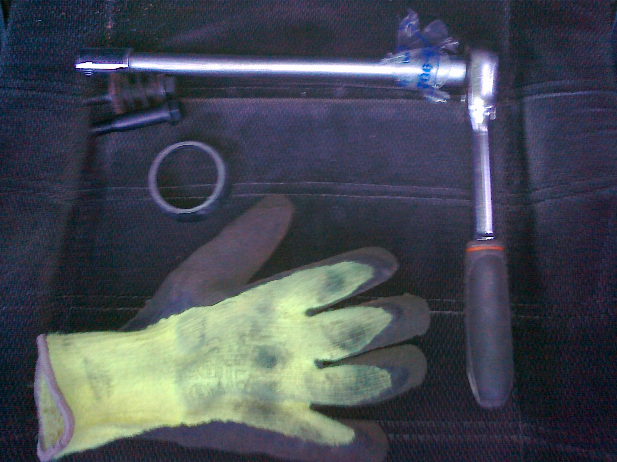

    chce wymienić kolektor wydech. myślałem że puszcza kolektor silnik dlatego też kupiłem ale śruby są okropne i dostęp też nie najlepszy. nie dysponuje profesjonalnymi narzędziami (rekawicami się prosze nie sugerować:P to po to aby rak nie poobijać w razie w :D) wymienie kolektor - wydech i zobaczymy. póki co nie moge odkręcić drugiej śruby ale jutro coś popróbuje moze pneumatykiem gdzies podjade i mi odkręcą :)

    Masz młotek to przypierd... w tą śrubę i pójdzie.Pneumatem nie próbuj bo narobisz więcej pracy( albo się urwie albo zrobi na okrągło)

    młotkiem nie ma jak nie ma miejsca.
    A nasadową 15-stkę ma?Przedłużkę ma? Zakłada - przypier... i idzie :)

    właśnie z przedłużką jest problem. tego nima :( co mam powiedziec w sklepie jak sie to kółko metalowe nazywa?:D

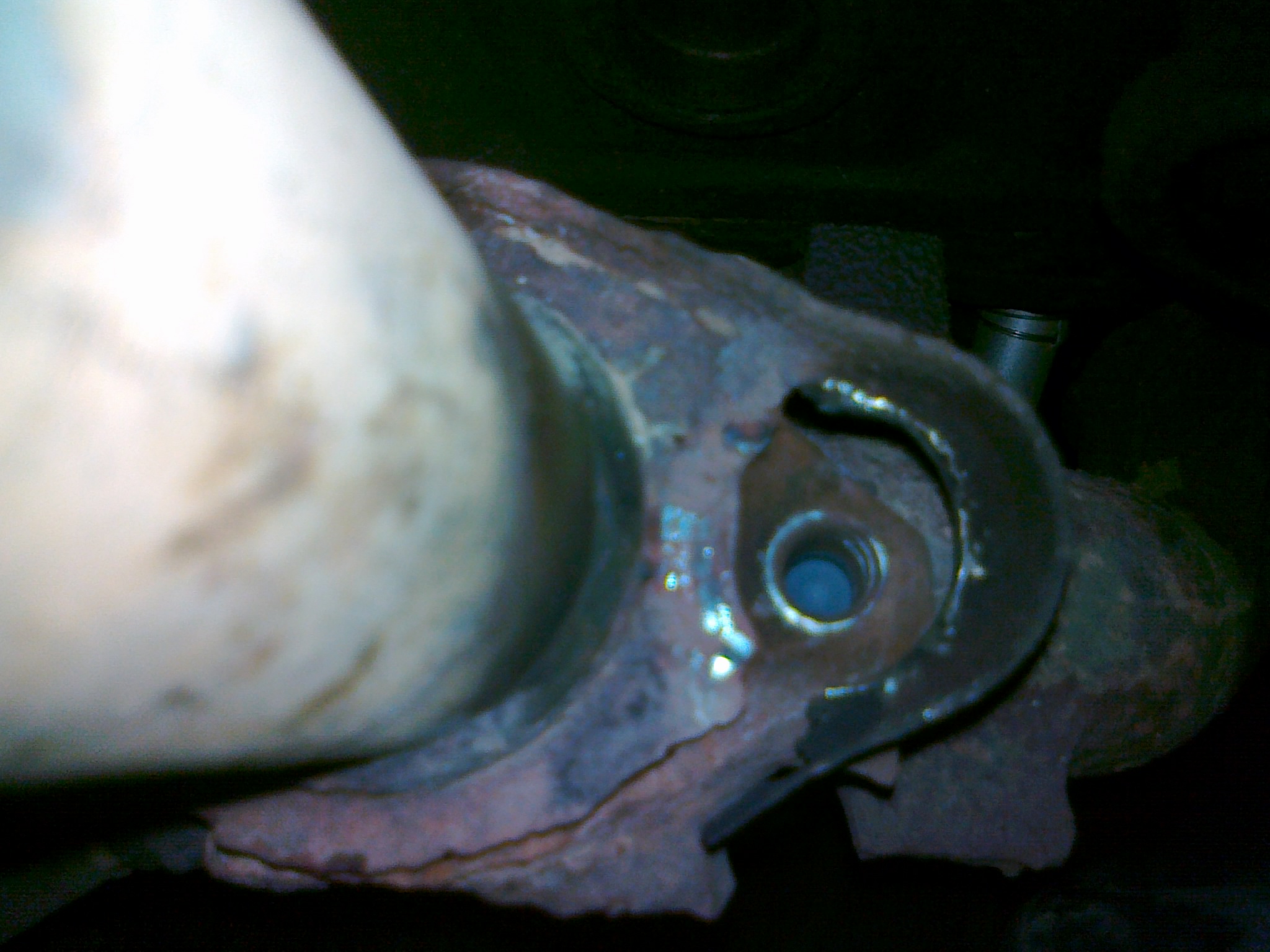

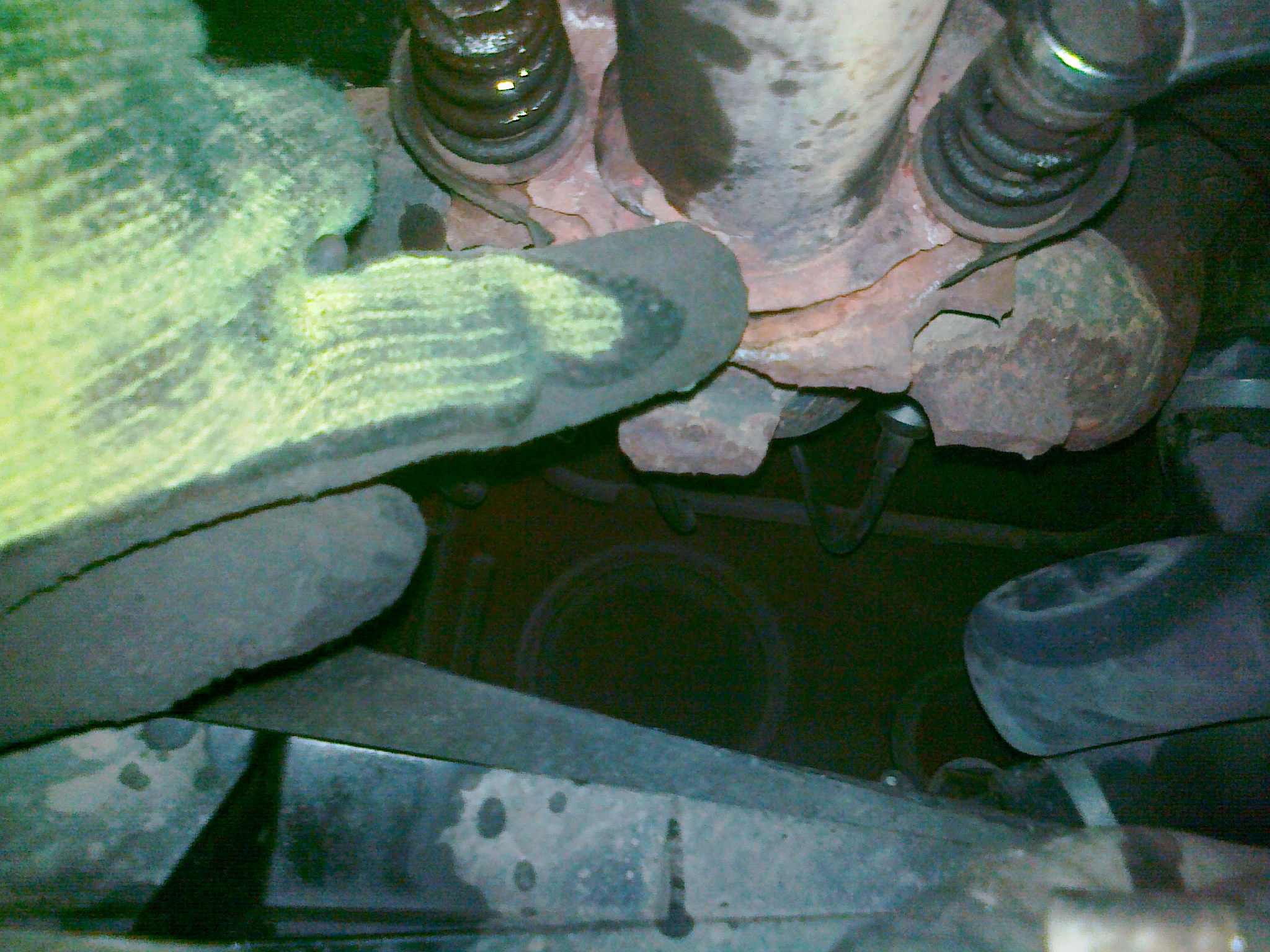

    pojawia się kolejny problem. po odkręceniu 1 śruby ujrzałem taki widok. kwalifikuje się do wymiany czy da to rade jakoś ogarnąć aby działało? 2 miejsce na śrubę jest lepsze. może podkładka?

    Błażej
    Dobry spawacz ogarnie sprawę. Jakaś nakładka, wstawka, łatanie...Ale przydałoby się to wymienić. Albo kupisz nową rurę, albo szukaj na szrocie/u "tłumikarza" takiej rury z wymiany i przespawaj kołnierz. Tylko, czy to się będzie kalkulować...

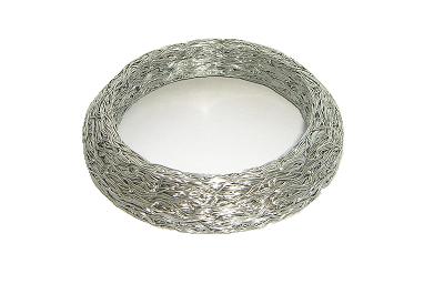

    dokładnie nie opłacało się tego wymieniać po odkręceniu (na raty :D) okazało się że może to jeszcze funkcjonować. założyłem takie cos trzeba do rury włożyć i przykręcił zgodnie z poradą kupiłem nowe śruby troche żałuje ale mogło być różnie mogło się urwac także polecam kupić koszt naprawy 30 zł Astra F 1.6 8V - Jak wymienić uszczelkę tłumika i odkręcić zapieczone śruby?
    trochę w jedną trochę w drugą stronę i da się odkręcić ale naprawdę zaopatrzcie sie w dobre narzędzia :)
