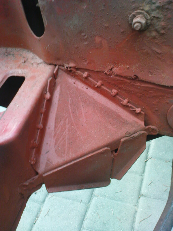

    Myślę, że ten temat powinien zostać otwarty. Jednym z problemów i to dośc poważnych będą rozrywające się podłużnice w miejscu mocowania przedniego wózka. Ten problem był przy zwykłych hamulcach w Plusach. Co dziwne nie zauważyłem go tak nagminie w starszy Caro. Możecie wydać swoją opinię w tym temacie?
    Cała siła hamowania skierowana jest przez drążek reakcyjny, przecież na 10cm mocowania belki do podłóżnicy nie wytrzyma siły skręcającej, rzędu setek kN.
    Jak być odkręcił drążek reakcyjny z pewnością od razu wyrwałoby z podłóżnicy belke.
    Inną ważną sprawą przy hamowaniu są właściwe kąt, które dla poloneza niestety dobrę są na minusie i przód wygląda jak rozkraczony ale jedzie ''jak po sznurku'' i hamuje w miejscu.

    robokop
    Andrew1988r napisał:
    chcę powzmacniać wszystkie zgrzewy i jak pisałem wyżej naspawać jakieś wzmocnienia na pas dolny.
    Co z powzmacniania zgrzewów, skoro popęka tam gdzie zgrzewane nie było.

    Strumien swiadomosci swia
    Czemu miało by cokolwiek pękać , jak zdrowa blacha to przeżyje.
    Bo niby dlaczego miało by przy lataniu bokiem coś pękać?
    Sam ciagne ładowane przyczepki, wyciągam różne fanty na lince i samochody z przydomowego rowu, a jesienią wyszarpyweałem jakieś byliny, aż pasy musiałem zapinać i nic złego nie widze po xx latach tyrania, raz wiozłem cały bagażnik fajnego kamienia taką ilość że hak szurał po asfalcie i urwałem wydech z przodu.
    Przeżył, jak najbardziej.

    toku74
    Strumien swiadomosci swia napisał:
    Ale musisz przyznać mi rację, że Plusy jakimś dziwnym trafem rozrywały podłużnicę w miejscu mocowania wózka. Drążek drążkiem, ale jak koreańce łapy wsadzili, to nam Poldka nieco "popsuli". Nadal uważam, że Caro były solidniejsze.

    robokop
    Koreańczycy ładowali cieńszą blachę jak mi się zdaje i to przez to. W starych też podłużnice leciały zresztą. Bąble zdarzały się i w Caro, zaraz na palcu fabrycznym - chyba pierwsze zawsze drzwi gniły.
