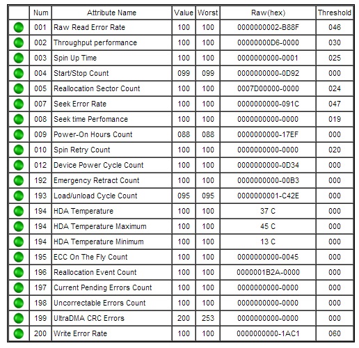

    Witam, mam problem z konsolą PS3 CECHL. Problem jaki występuje to spontaniczne zawieszanie się konsoli podczas gry. Mam kilka kandydatów ale nie mogę ustalić bezpośredniej przyczyny. Konsola czasem wyrzuca błąd 80010017 i 8001002B przy włączaniu gry (nawet gdy gra nie jest zainstalowana). Z tego co wyczytałem to podejrzenie pada na napęd, jednak po wejściu w recovery menu i wybraniu opcji 'przywróć system plików wyskakuje iż 'system plików jest uszkodzony i zostanie naprawiony', ale nic to nie daje bo gdy znowu wejdę w to opcję to dalej wyskakuje ta informacja. Zrobiłem test dysku pod komputerem i nie ma żadnych bad sectorów, jednak w menu SMART wyskakuje kilka dziwnych informacji;

    Dysk na szrot. Przy takiej liczbie relokowanych sektorów dysk nie ma prawa działać.
    Można pod PC zrobić erase następnie remap programem mhdd i zobaczyć rezultaty, ale nie oczekiwał bym cudów.

    Wydaje mi się że ta liczba to jakiś błąd czy coś, wątpie żeby dysk w ogóle mógł relokować aż tyle sektorów. Zauważyłem jeszcze jedną ciekawą rzecz: chwilę przed zacięciem się gry słychać trzask w głośnikach i muzyka milknie, kilka sekund później konsola się zawiesza, ale jeśli w ciągu tych kilku sekund do zawieszenia klikam przycisk PS i zakończ grę, konsola nie wychodzi do XMB tylko się resetuje.
    Zrobiłem też skan powierzchni dysku i smart w programie HDDScan:
