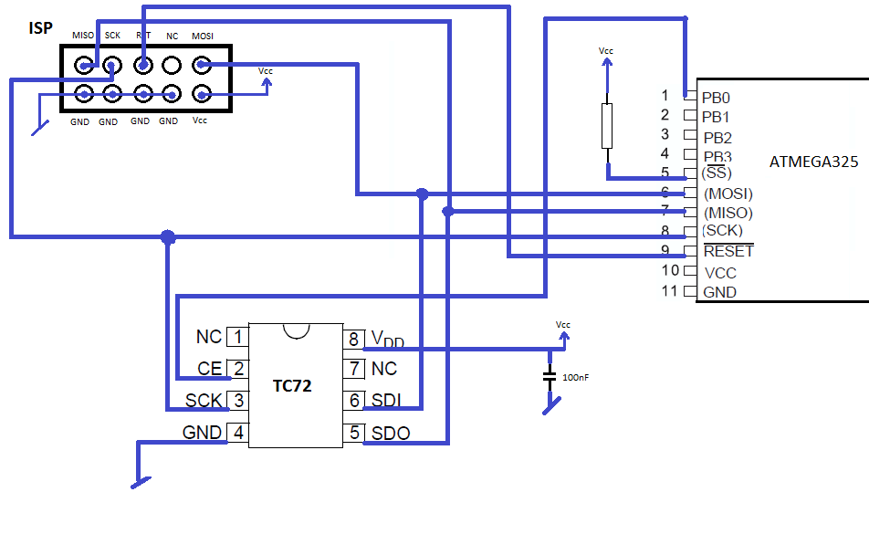

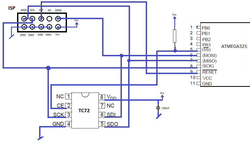

Chcę skomunikować się z czujnikiem TC72, oto link do dokumentacji:
http://ww1.microchip.com/downloads/en/DeviceDoc/21743B.pdf
Korzystam z programatora AVRmkII który wykorzystuje interfejs ISP, a komunikacja z czujnikiem przebiega przez SPI. Chcę wykorzystać sprzętowe SPI ATmega 325. Pierwszy znak zapytania to połączenie czujnika. Proszę sprawdzić czy podłączając w taki sposób jest możliwość programowania przez sprzętowe SPI.
Oczywiście na linii RESET jest odpowiedniej wartości rezystor i kondensator. A wartość rezystora podciągającego linię SS wynosi 10K. Z materiałów znalezionych w internecie wynika że mogę bezpośrednio podłączyć linię CE z linią SS procesora, ale nie wiem w jaki sposób potem miałbym zmieniać stan skoro ta linia musi być podciągnięta do Vcc.
