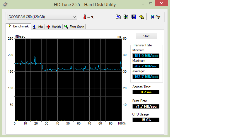

    Proszę o pomoc, czy istnieje mod Biosa do T400, który odblokowuje pełne Sata2. Lenovo zablokowało pełne Sata2 mimo, że chipset je obsługuje.
    Załączam skan z Hd Tune.

    Kolega spojrzy na wcześniejszego posta. Wykonać test dysku programem MHDD, pokazać raport smart, sprawdzić w biosie ustawienia Config->Sata czy jest AHCI czy compatibility.
    T400 ma jedynie Sata1, więc cudów nie można oczekiwać, ale można na to popatrzeć.

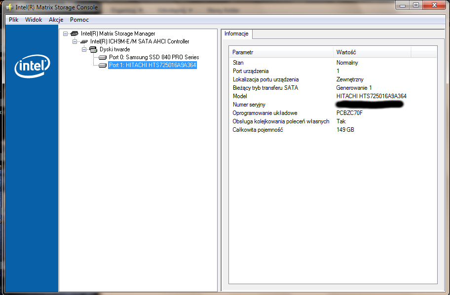

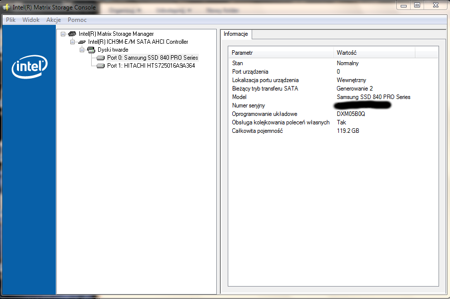

    Nieprawda, T400 ma kontrolery SATA2. Dowód:
    1. Dysk SSD pracujący w trybie SATA2
    Lenovo T400 - mod BIOS do odblokowania pełnego wsparcia SATA2?
    2. Dysk HDD pracujący w SATA1 w kieszonce po napędzie DVD:

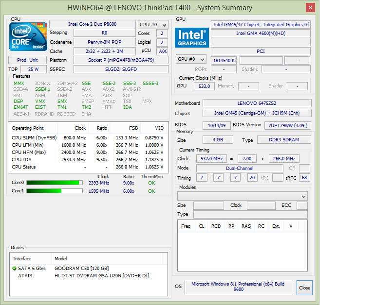

    No to teraz mam kolejne pytanie - z HW Monitor wynika, że w T400 mam Sata 3 (?). Tylko, że szybkość średnia nie przekracza 160 mb/s, tymczasem dysk ssd mógłby pracować co najmniej 2 razy szybciej.
    Dlaczego odczyt jest zatem taki powolny?
