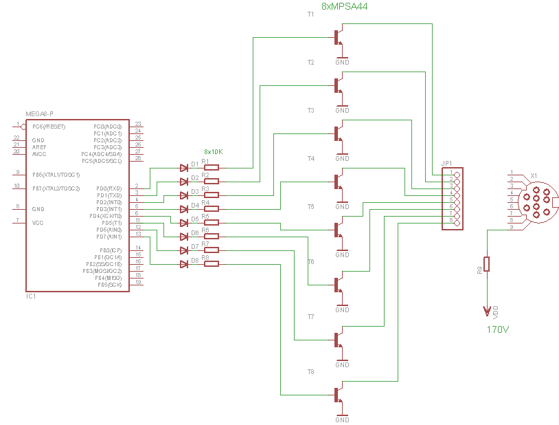

    Czy w zamieszczony sposób można bezpiecznie sterować lampą Nixie ??
    Atmega8 - Czy ten schemat jest bezpieczny do sterowania lampą Nixie?

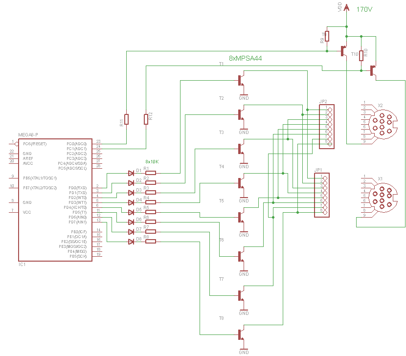

    Teraz drugie pytanie odnośnie poniższego schematu.
    Czy w taki sposób można sterować multipleksowo dwoma a docelowo czterema lampami ??

  • #4 13097897
    PiotrPitucha
    Poziom 34  
    Tak to nie :(
    Zauważ że emitery masz na +170V a bazę sterujesz przez rezystor z 0 lub 5V więc tranzystory będą włączone non stop a prąd płynący przez bazę ubije procesor, z tego co pamiętam to pasożytnicze diody w Atmegach wytrzymują wg katalogu coś koło 300µA a tu wygenerujesz 3,6mA, musisz wstawić tam dodatkowy tranzystor NPN z emiterem na masie i dopiero do niego tranzystor PNP jak na schemacie.
    Rezystor w bazie PNP możesz dać spokojnie ponad 220KΩ.
    Wracając do diodek to jeśli się boisz to wsadź zenerki do masy zamiast diód szeregowych, przy próbie przemiatania będziesz miał z diodami szeregowymi "duchy" na lampach bo tranzystory będą się wolno wyłączać.
    Chcesz to zrobić klasycznie że unikasz układów specjalizowanych?
    Rejestr z latchem załatwi Ci statyczne wyświetlanie i oszczędzi nóżki procesora.
    Niedawno natknąłem się na wyświetlacz 4 cyfrowy sterowany z 1 ( słownie jednego ) pinu procesora.
    Piotr

  • #7 13102423
    PiotrPitucha
    Poziom 34  
    Teraz zauważyłem że mi coś zjadło pół zdania, oczywiście pisałem o wyjściu napięcia z procesora, na bazie tranzystora powinno być 170V jak lampa nie świeci i 170-Ueb jak lampa ma świecić.
    Zmiana prądu przy logicznej jedynce i zerze na procesorze będzie zbyt mała byś mógł dobrać dzielnik tak by tranzystor zadziałał ( około 170V/47KΩ oraz 165V/47KΩ )
    Oczywiście przy logicznym zerze procesor sobie poradzi, nie przekroczysz 20mA, natomiast przy logicznej jedynce zaczniesz zasilać procesor przez diody w strukturze i z pewnością procesor się uszkodzi.
    Musisz wziąć też pod uwagę że Atmega po starcie ustawia wszystkie piny jako wejścia, nim zadziała program który ustawi je jako wyjścia przez opornik 47K podłączasz wejścia do 170V !
