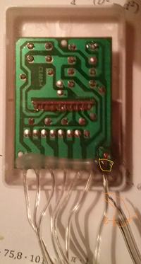

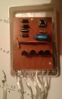

    Okres Świąteczny więc ja ze świątecznym problemem.
    Poniżej zdjęcia płytki ze sterowania lampkami choinkowymi posiadającymi różne tryby świecenia:
    Płytka od lampek choinkowych - Gdzie przylutować kabel zasilania Płytka od lampek choinkowych - Gdzie przylutować kabel zasilania
    Problem w tym, że oderwał się kabelek od zasilania, ten co się podłącza bezpośrednio do gniazdka, dwużyłowy który zaznaczyłem kółkiem z cyframi 1 i 2. On był przylutowany w prawym dolnym rogu płytki (zdjęcie po lewej). Pozostałe widoczne kabelki prowadzą do lampek (diody LED)
    Nie znam się zupełnie na elektronice, a to dość drogie lampki więc chciałbym je jakoś ratować, ale z tego co tam widać to te kabelki muszą być przylutowane do jednej ścieżki. Ale każdy wie czym skończy się połączenie tych kabelków (z resztą witać że miejsce jest okopcone :) )
    Proszę o podpowiedź (mile widziane wskazanie na zdjęciu) w których miejscach mam przylutować każdy z tych dwóch zasilających kabli.

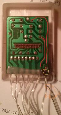

    #2 13096161
    Trabi
    Poziom 36  
    Wstawiam zdjęcie podobnego układu: 100 żarówek w 4 grupach po 25 każda. Może coś wykumasz?
  • #4 13096289
    oj
    Drogie jak je sprzedają z 300% marżą
    Kręcisz, tam się nic nie urwało, a zostało to dolutowane aby jeden sterownik zasilał równolegle drugi, co jest niedopuszczalne przy tej jakości przewodów
  • #5 13097608
    parnasus99
    Ta jasne, lampki spadły z okna a kabel zasilający został w gniazdku i wcale "nic się nie urwało".
    Problem rozwiązany, wszystko przylutowałem tak jak mi podpowiedzieliście i działa.
    Wielkie dzięki dla Trabi oraz manekinen
    Temat uważam rozwiązany.
