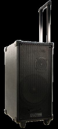

    Tak jak w temacie mam zamiar zbudować mobilny system nagłośnieniowy który wzorowany będzie na :
    Dobór głośników STX i obudowy do mobilnego systemu nagłośnienia
    Mam akurat takie coś u siebie co bardzo ułatwi mi budowę :)
    Moje pytania będą skierowane dokładnie na stronę akustyczna a nie elektroniczna ponieważ z nią sobie bezproblemowo poradzę :)
    Moim pierwszym pytaniem będzie dobór głośników
    Po dokładnym sprawdzeniu wymiarów itp zdecydowałem się na już wszystkim dobrze znaną firmę STX
    Tak jak w oryginalnej wersji mam zamiar zastosować dwa głośniki nisko i średniotonowy
    Niskotonowy
    W.STX.8.1,5.120.8.F.S.MC (GDN-20-60)
    Średniotnowy
    M.STX.4.1.100.8.F.S.MC
    Czy waszym zdaniem to dobry wybór ??
    Drugą najważniejszą sprawą jest jaką obudowę wybrać do tych głośników zamkniętą czy bass-reflex ???
    Prosiłbym o pomoc w tym wyborze oraz o pomoc w obliczeniach gdyż zagłębiałem się już w informacjach na ten temat ale jednak mam z tym trochę większy problem niż mi się wydawało :)
