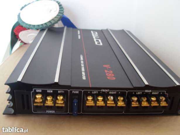

    Witam posiadam Zestaw Wzmacniacz Dalo v-280 1200Watt oraz tubę Boshmann'a 600 W W radiu brak wyjścia chinche a więc podłączyłem 1 kabelek pod + na lewym głośniku oraz pod - na lewym głośniku a 2 strona za pomocą chinche pod wzmacniacz . Tuba w miarę ładnie gra o dziwo takiego połączenia . problem w tym że po 15 minutach grania wyciszają się wszystkie głośniki wraz z tubą ponownie zaczynają grać po wypięciu panela radia i ponownym wpięciu . co może być przyczyną ?

    Zdajesz sobie sprawę ze podlaczyles to źle.
    Masz duże szanse spalić radio.
    Przejsciowka kosztuje około 20 złotych.

    Ale nie wiesz, czy to radio się wyłącza, czy wzmacniacz. Podejrzewam radio, bo wybitnie źle podłączony wzmacniacz może prowadzić do awaryjnego odłączania końcówki. Najpierw doprowadź połączenia do stanu poprawności i wtedy dopiero usuwaj ewentualną usterkę.

    Wszystko , wyjaśnione :P zmieniłem radio wszystko działa na normalnych połączeniach :)) nic juz nie wygasa :) , kolejne pytanie odnośnie mostka z tego co wiem głośnik ma 300 RMS i 600 Watt , teraz pytanie zostawić go pod 1 wyjściem ze wzmacniacza na 300W czy zmostkować 2x300 ? i kolejne pytanie czy wgl można to zmostkować Samoczynnie włączająca się funkcja mute we wzmacniaczu.

    Opisu na zaciskach nie ma wiec poszukaj na stronie producenta/dystrybutora , a najlepiej napisz do sprzedawcy i niech on Ci odpowie (narysuje na takiej focie) . Jak uwalisz wzmacniacz to ten email będzie podstawą reklamacji ;)

    Kurcze do tego wzmacniacza nawet instrukcji na necie nie ma ... na stronie producenta brak danych

    bogus1984
