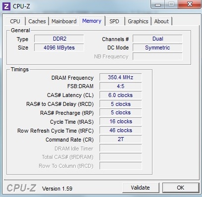

  • #12 13099340
    wariato
    Właściwie co to za pamięci ? Wrzuć screen z CPU-Z zakładka Memory i SPD.

    #20 13099850
    wariato
    Aaa to jeszcze Ram ma zapas, dopiero 718MHz więc jest sporo zapasu. Śmiało można do 300 FSB podbić. Powyżej 300 można lekko podbić napięcie CPU z 1.25 na np 1.28V.

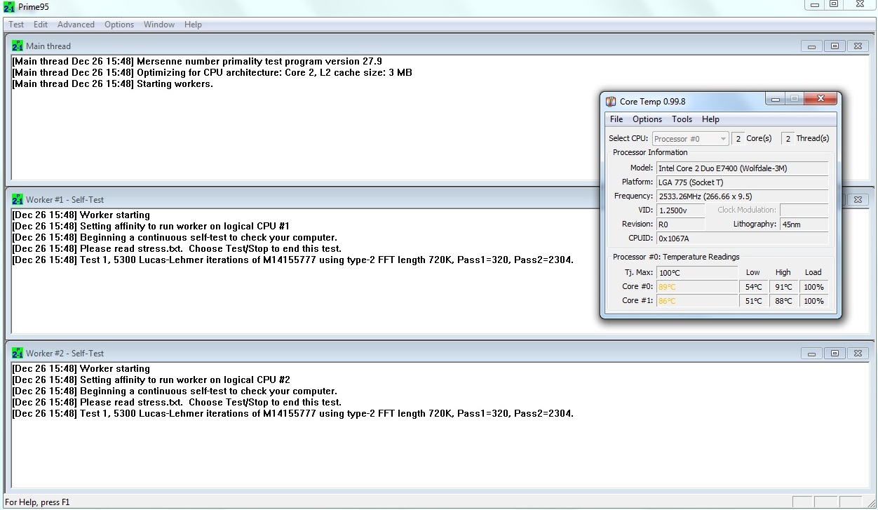

  • #25 13099988
    Skowra
    Sprawdzałem teraz temperaturę core'a podczas stresowej pracy Prime95. Na tych ustawieniach, które miałem ostatnio 3.01GHz temperatura wyskakiwała 92 stopni, a podczas ustawień pierwotnych, które przed chwilą włączyłem czyli 2,53GHz temperatura w stresie to 91 stopni. Dosyć dziwne, ale nie ma żadnych zakłóceń podczas przeglądania kompa w stresie czy też graniu co już sprawdziłem, nie wiem czy to pominąć i OCować tam gdzie już byłem czyli ponad 3GHz czy dać sobie spokój i zostawić na tym 2,53GHz co jest porażka, bo sam model procka nazywa się 2,80GHz.
  • #26 13100013
    wariato
    No E7400 ma w standardzie 2.8GHz (10.5 x 266) i tyle ustaw. To jest domyślny zegar.
    A te 92 stopnie to czego dotyczyło ? Mostka, CPU czy rdzenia ? Wklej jakiś screen...
  • #28 13100459
    wariato
    Ten procesor już w tym momencie się przegrzewa solidnie, jeszcze trochę i zabijesz go. Do zmiany chłodzenie i nowa pasta termo.
