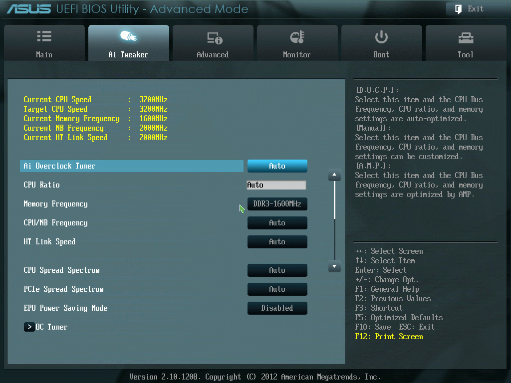

    chciałbym trochę podkręcić procek z tematu ale za bardzo się na tym nie znam.
    mój sprzęt to
    M5A97 EVO R2.0
    AMD Athlon II X3 450, 3148 MHz
    NVIDIA GeForce GTS 450
    OCZ-VERTEX4 (119 GB)
    XFX Core 450W 80+ Bronze
    Corsair DDR3 2x4096MB 1600MHz CL9.0 XMP Vengeance with Heatsink (Red)
    może zna ktoś prosty i bezpieczny sposób na podkręcenie mojego staruszka
    screeny z biosu

    Jakie temperatury ma obecnie procesor w spoczynku i pod obciążeniem ? Wklej screen z HWMonitor. Jaki cooler na CPU ?
    Jak nie znasz się to co chcesz tu zrobić w tym temacie ? Czy napotkałeś gdzieś problem po OC ? Na ile maksymalnie udało ci się już go podkręcić ?

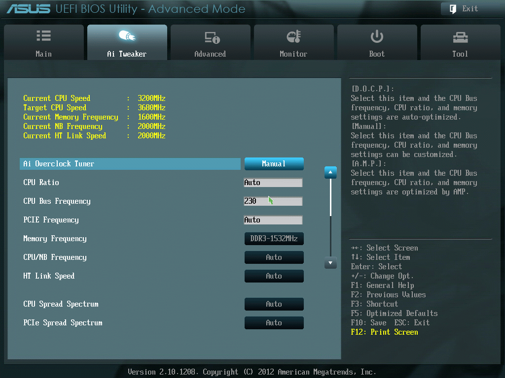

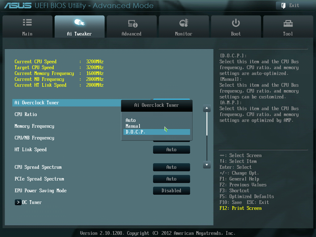

    lobuzek37
    chłodzenie thermalright true spirit 120
    pasta wymieniana jakieś 2 miesiące temu
    a temperatur jest około 40 stopni max
    zmnieniłem Ai Overclock Tuner z AUTO na MANUAL oraz Cpu ratio z 200 na 215 i mam teraz 3451mhz
    Jak bezpiecznie podkręcić Athlon II X3 450 na płycie M5A97 EVO R2.0?
    a po zmianie na 225 i uruchomieniu komputera system sie zawisil
    #5 13101523
    wariato
    No jak podkręcasz razem pamięci ram to się nie dziwie że się system wysypał. Pamięci ustaw na 1333MHz i wtedy podnoś FSB, 225 powinien zrobić spokojnie. Podnieś też nieznacznie napięcie Vcore o np 0.05V.
    Poza tym gratuluje pomysłu podkręcania z opcjami ustawionymi wszędzie na Auto... Chyba żadnego poradnika nie przeczytałeś do tej pory i robisz to na pałe, a tu na forum wymaga się przynajmniej minimalnej wiedzy, którą można zdobyć po przeczytaniu jednego dobrego poradnika w google o OC platformy AM3. Podstawa to wszystkie wartości poustawiać na sztywno, to samo z wszystkimi napięciami nie może być nigdzie Auto.
  • #6 13101600
    lobuzek37
    to taktowanie pamieci ustawic na nizsze niz mam oryginalnie??
    bo jest 1600mhz
    #7 13101617
    wariato
    Tak, ma być na 1333MHz.

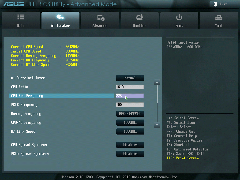

  • #8 13101662
    lobuzek37

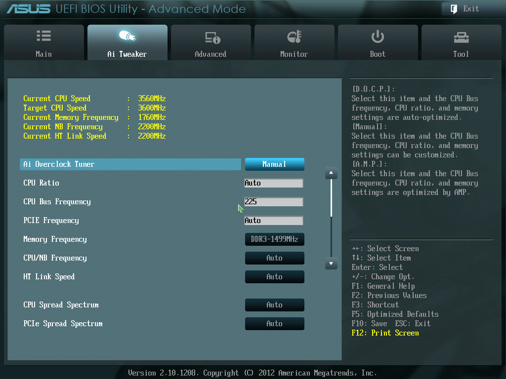

    ok juz zmieniłem i taki cos jest screen
    tylko pozostałe auto nie wiem na jakie wartości pozmieniać i dlatego jest na auto

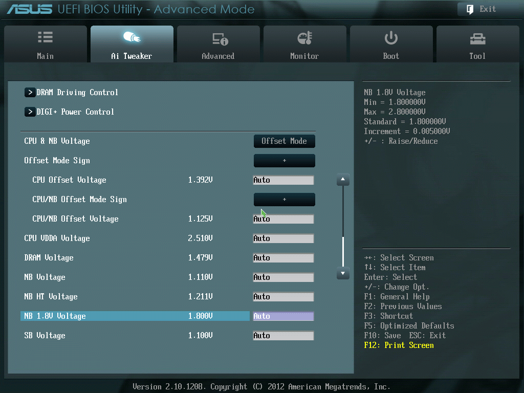

  • #9 13101680
    wariato
    Jak wejdziesz w daną opcję to powinna być podświetlona innym kolorem wartość domyślna. Np PCi-E Speed Spectrum powinna wynosić 100.
    Podkręcasz dalej ? Próbuj na 230 FSB. Sprawdzasz stabilność CPU ? Jakie napięcie na CPU dałeś ?
  • #10 13101686
    lobuzek37

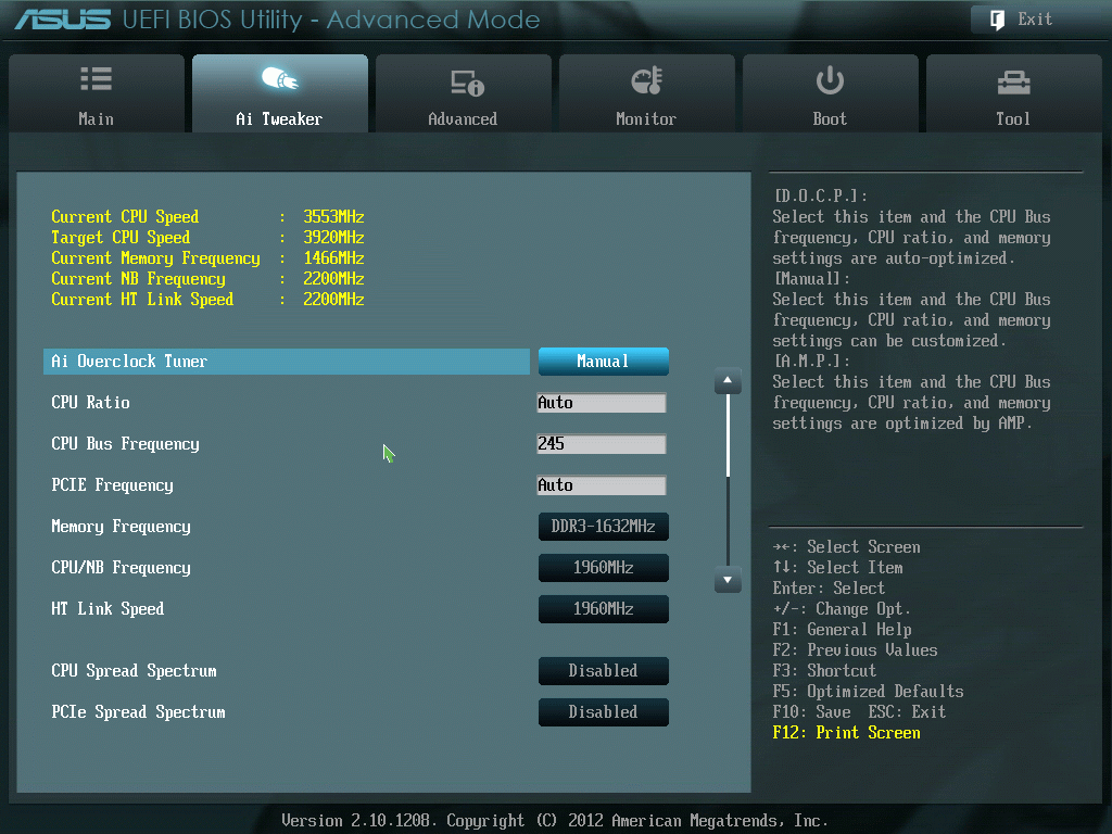

    napięcia nie zmianialem wcale to zle?
    znajomy mi mówił ze dopóki nie zacznę zwiększac napiecia to nie uszkodze niczego
  • #11 13101691
    wariato
    Jak masz na Auto to płyta sama podbije i im więcej dasz FSB to płyta jeszcze więcej podbije aż go usmaży.

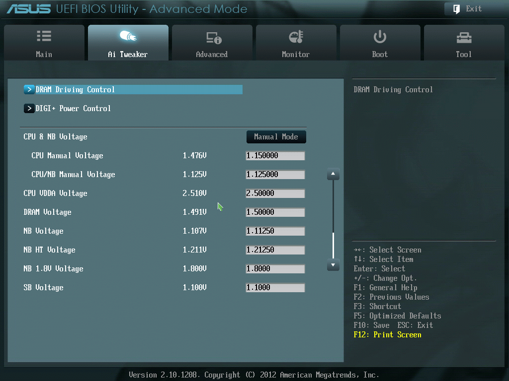

  • #12 13101703
    lobuzek37

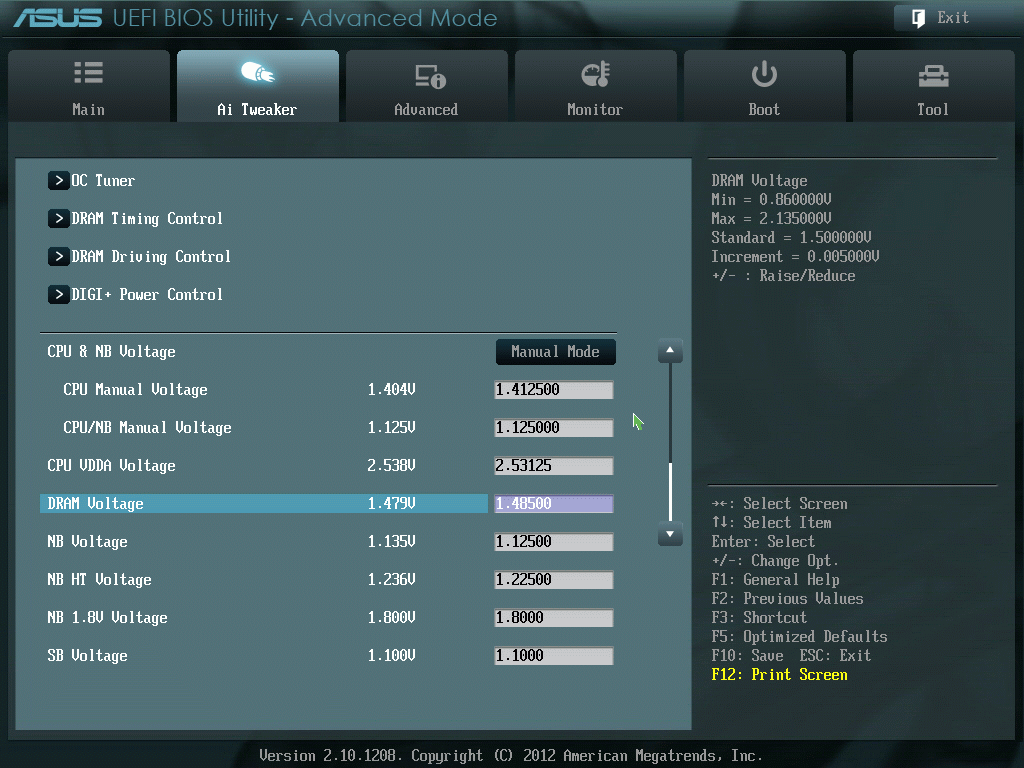

    o coś takiego ci chodziło?
  • #13 13101779
    wariato
    Tak. Już widać że płyta podbiła za mocno napięcie bo aż do 1.47V, ustaw coś około 1.4V.

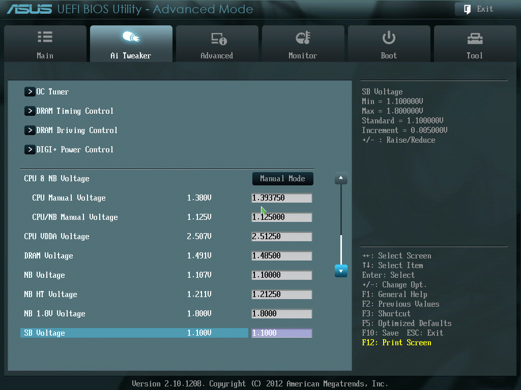

  • #14 13101797
    lobuzek37

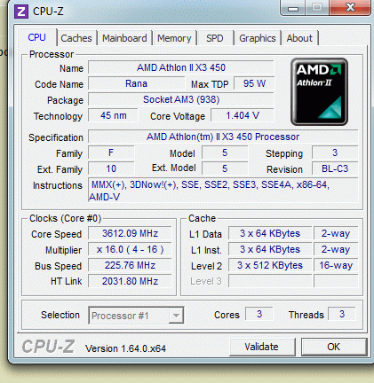

    może ustawie znow wszystko na auto i wtedy poustawiam na sztywno i ewentualnie cos podbije wtedy?
    po próbie ustawienia fsb na 230 system uruchomił sie ale odrazu wyrzuciło mi bluescreen wiec zmieniłem na 225 i jak narazie działa
    napięcia ustawiłem na sztywno tak jak na screennie
    a pozostałe parametry nie wiem jak na manual ustawić bo nie wiem co wybrać a domyślnej wartości nie podświetla mi
    screen z cpuz

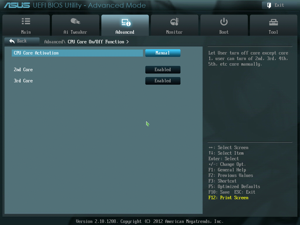

    Możesz jeszcze spróbować zrobić unlock rdzenia.W instrukcji od płyty powinno być napisane jaka opcja za to odpowiada.Dodatkowy rdzeń da ci większy wzrost wydajności aniżeli podkręcanie.
  • #16 13102153
    lobuzek37
    probowalem juz odblokowac rdzen ale chyba na tej płycie sie nie da..jesli sie myle to mnie poprawcie
  • #17 13105905
    pawelr98
    A jest tam zakładka cpu configuration(w zakładce advanced) ? Powinna tam być opcja włączania/wyłączania rdzeni oraz opcja odblokowywania. Bynajmniej na płycie CHVF była właśnie tam. Na stronie producenta nie widzę żadnej opcji do pobrania instrukcji więc będziesz musiał sam sprawdzić.

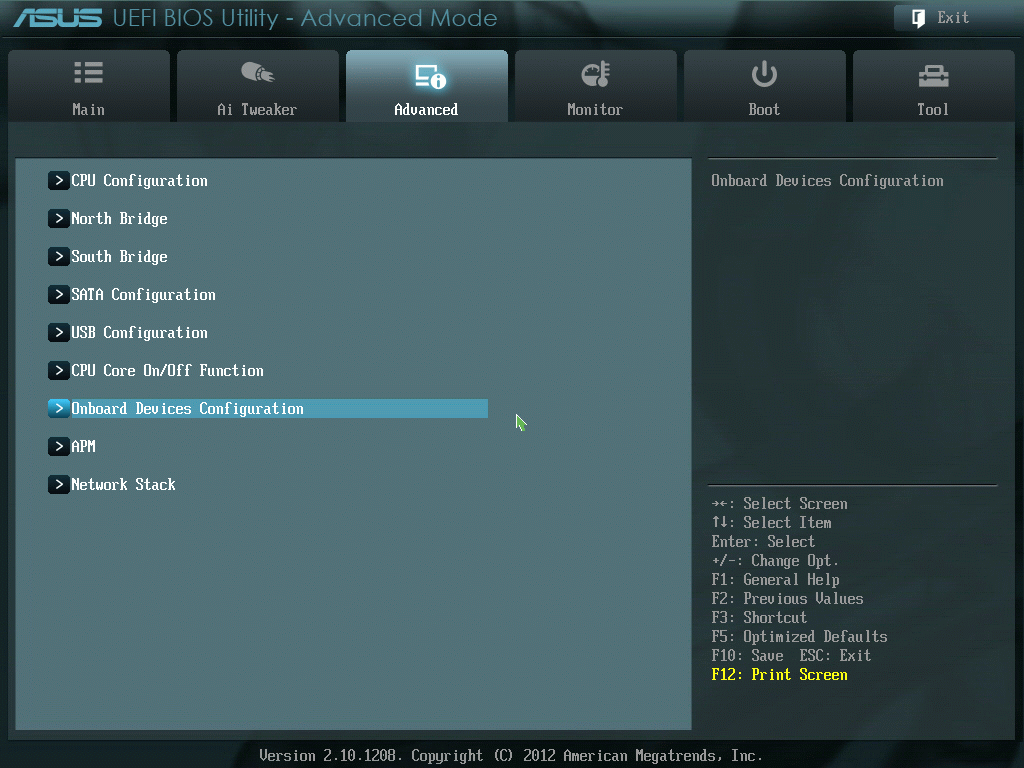

  • #18 13106761
    lobuzek37
    jest taka opcja ale chyba tylko wyłączyc rdzenie moge
  • #20 13110834
    lobuzek37
    cpu configuration wyglada tak

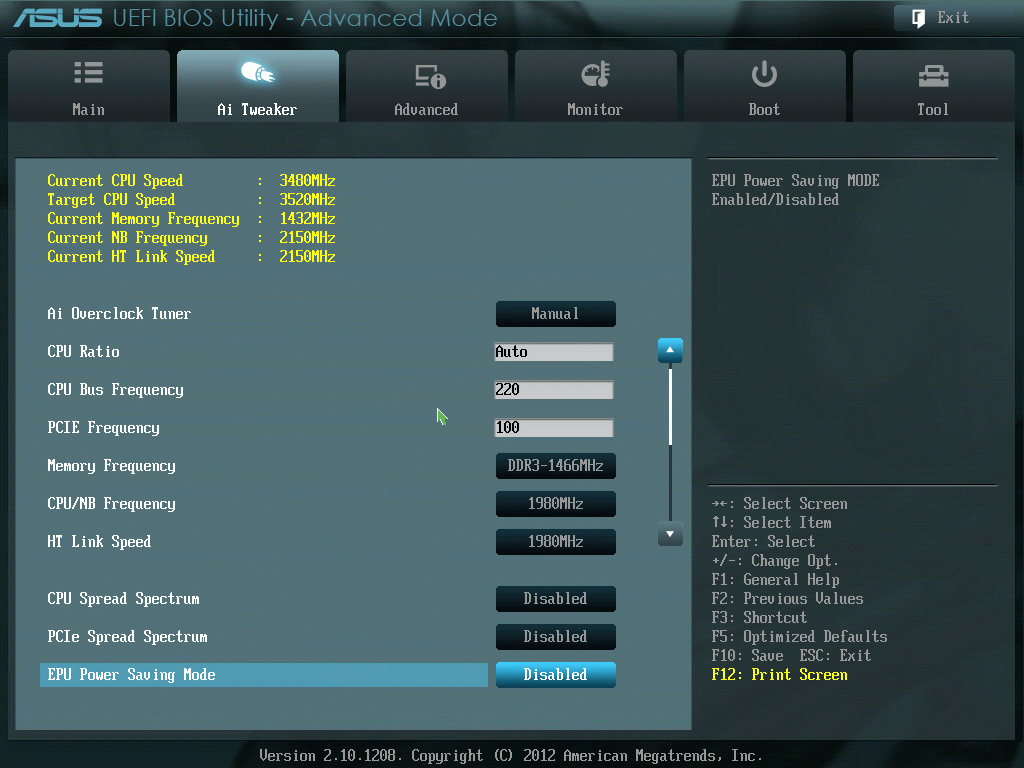

  • #21 13118095
    lobuzek37

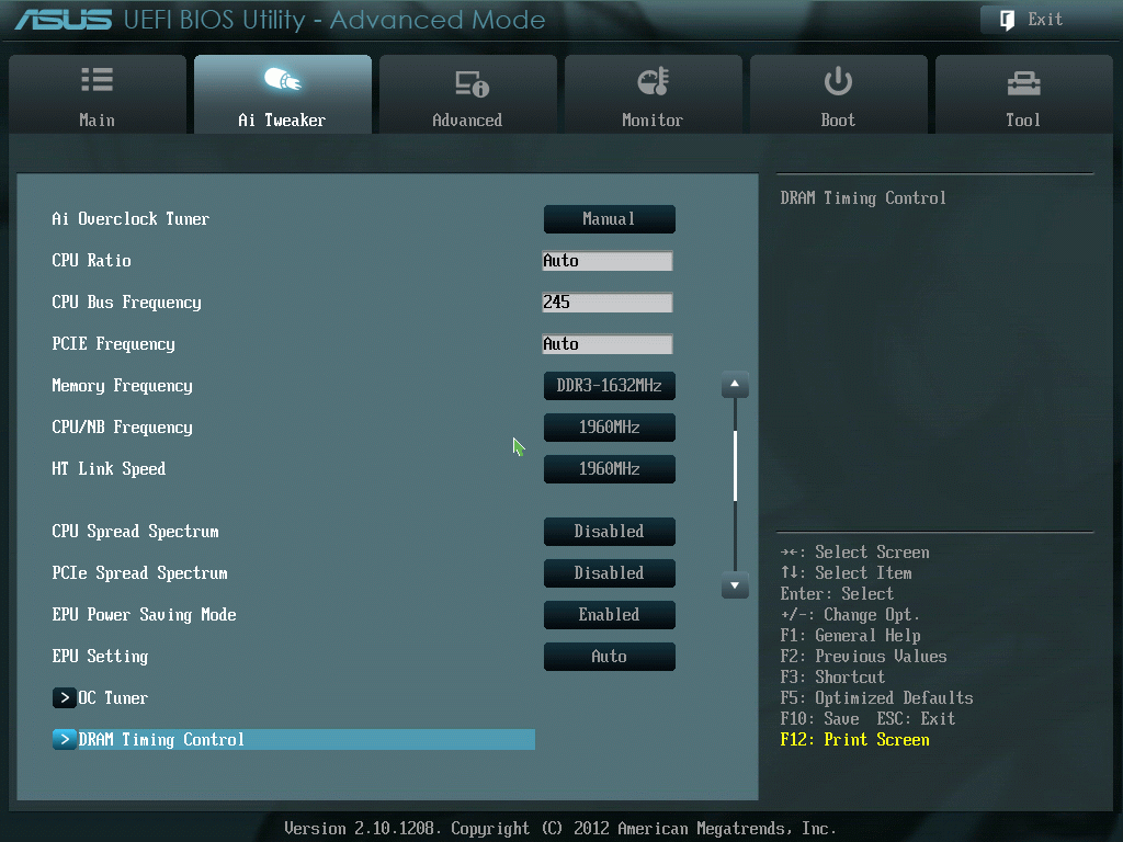

    poniższe ustawienia są prawidłowe?
  • #22 13118614
    pawelr98
    PCIE frequency sztywno na 100mhz.Mnożnik cpu daj sztywno. Oprócz tego wyłącz EPU power saving mode.Jako że pamięci pracują nieco powyżej domyślnego taktowania a corsair Vengeance nie są dobre w OC to zalecałbym puścić 3-4 passy memtesta86.Jak chcesz to jeszcze możesz dać "okrągłą" wartość szyny czyli 250. I nie wiem czy w ogóle potrzebujesz pamięci ustawionych na 1600mhz. W przypadku phenom-a II miało by to sens ze względu na możliwość podkręcenia kontrolera pamięci RAM oraz L3. W przypadku athlon-a II nie ma pamięci L3 więc wpływ pamięci na wydajność jest mniejszy. Ja bym raczej zszedł na 1333mhz lecz obniżył timingi co da lepszy efekt.
