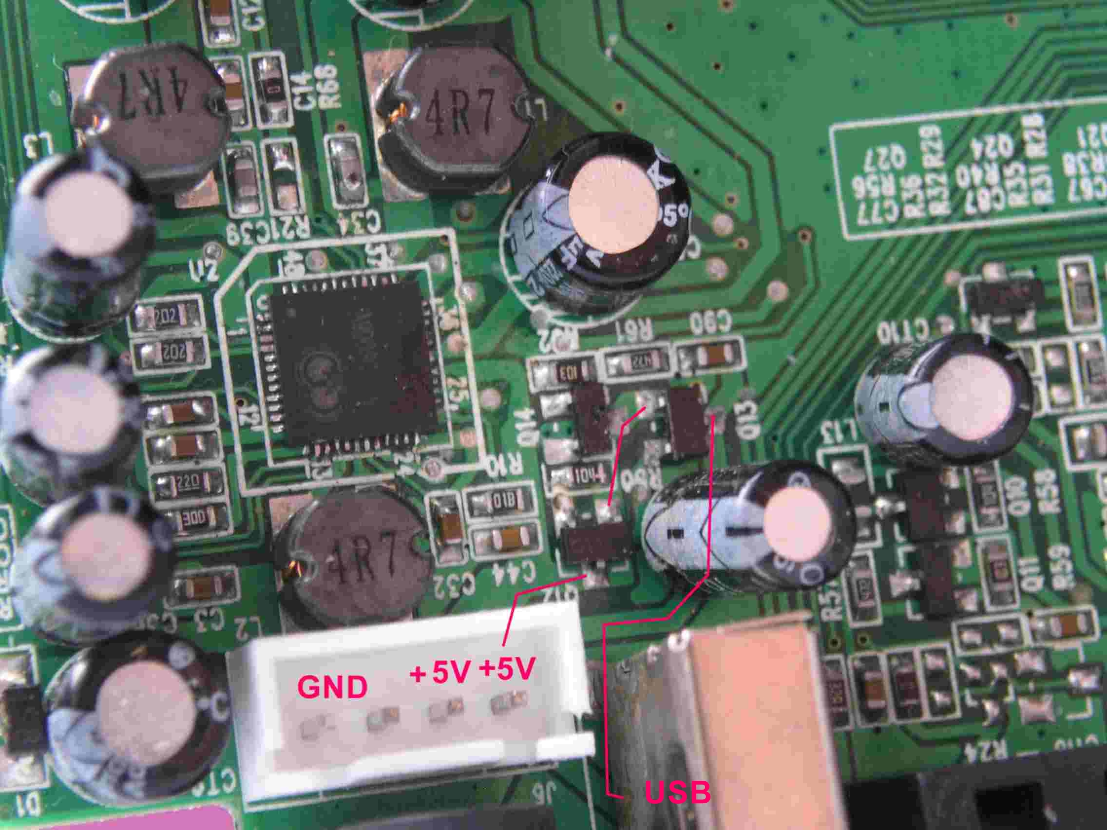

    Witam. Może ktoś pomoże mi zmodyfikować w prosty sposób zasilanie gniazda USB w playerku go clever hd100 tak aby mógł współpracować z zewnętrzynymi dyskami 2,5 cala.
    W oryginale niestety tylko „idą” pendrivy choć sam zasilacz do playera jest dość mocny 5V/2A. Chciałem podłączyć zewnętrzny dysk 2,5 cala Adata usb 3.0 i niestety wygląda na to że zasilanie z playerka jest za słabe. Zamieszczam fotkę układu zasilania gniazda usb w HD100 na której widać że zasialnie idzie z gniazda zasilającego poprzez dwa tranzystory oznaczone jako AFKA do gniazda USB. Ma ktoś jakiś pomysł na łatwą przeróbkę tego zasilania aby było wydajniejsze prądowo? Z góry dzięki za pomoc.

    A czy nie lepiej było by zamiast modyfikować płytę zrobić kabel przejściówkę.
    Wtedy odcinasz w tym kablu przewody od zasilania i podpinasz zasilacz dający napięcie tylko na urządzenie dopinane (np. dysk)

    Niestety ale nie chodziło mi o takie rozwiązanie. Czasami podłączam pendriva i wtedy zasialnie jest ok. Ponad to po wyłączeniu playera wyłącza się również zasilanie portu USB co jest bezpieczniejsze. Może dobiorę jakiegoś mosfeta do tych dwóch tranzystorków na płytce i podłącze jako trzeci do zasilania gniazda usb.
