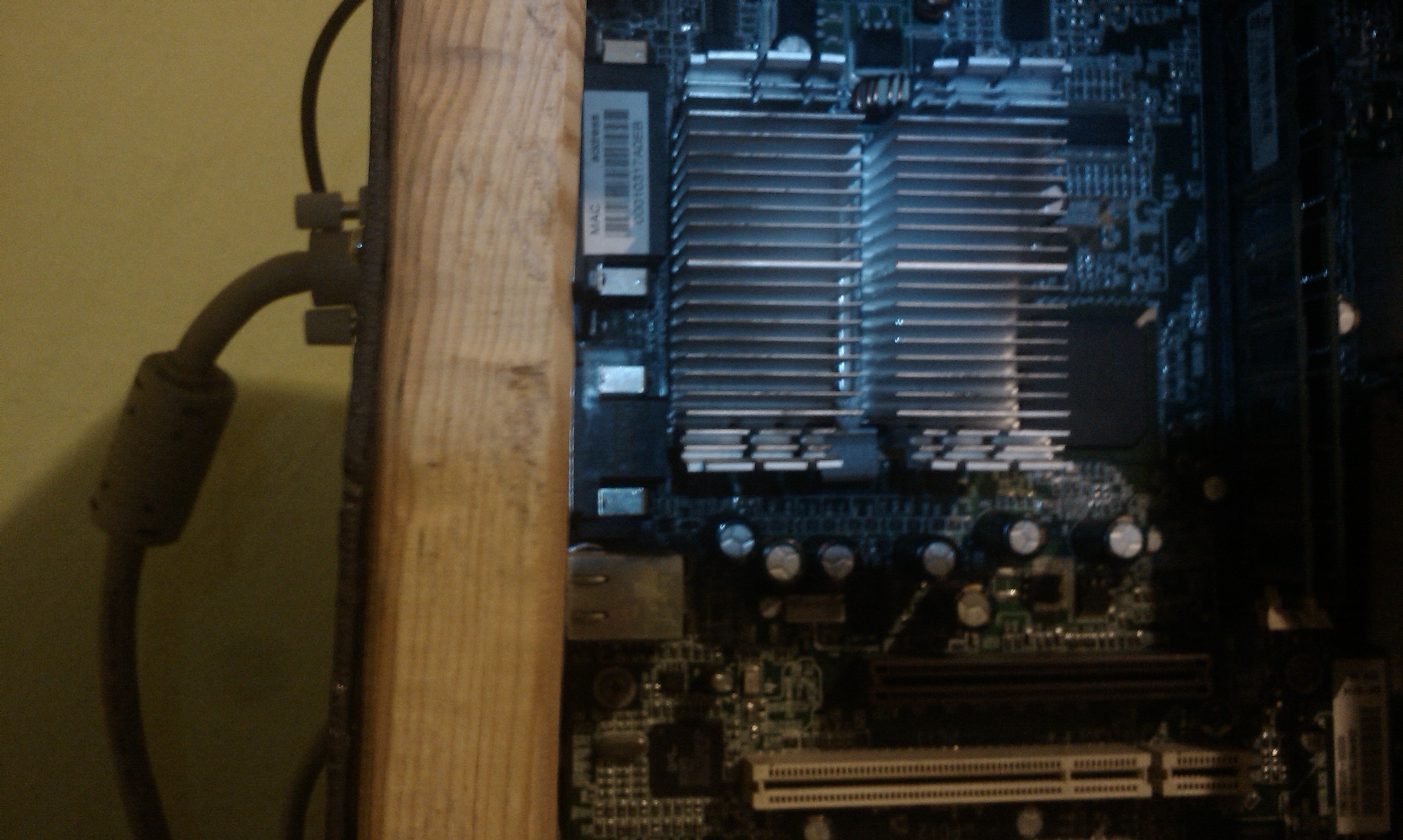

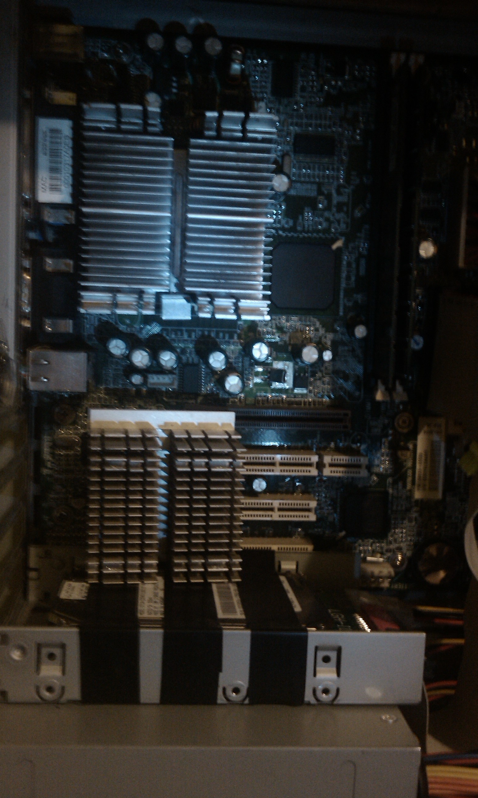

    Witam. Wziąłem się za zrobienie cichego peceta który ma mi służyć do pobierania dużych plików z internetu. Specyfikacja nie powala lecz wystarczy do włączenia przeglądarki i uruchomienia pobierania. Niestety jest problem z głośnym wentylatorem chłodzącym procesor. Jest bardzo głośny i chciałbym go zdemontować. Zamontowałem już znacznie większy radiator. Czy ten procesor pozwoli na pracę na samym radiatorze?
    specyfikacja: intel pentium 3 933 mHz PGA 370, 256 MB ram, 3 GB HDD, vectra vl400, grafika i sieciówka zintegrowane.
    Komputer będzie miał cały czas otwarty bok obudowy i będzie stał na szafie więc przepływ powietrza powinien być.
    Pentium 3 933 Mhz - Uruchomienie procesora na samym radiatorze bez wentylatora?
    Na dole stary radiator.

    Wejdź do BIOSu albo lepiej włącz jakieś liczenie na np. 10 min. i połóź palce na radiatorze.
    Jak ten jest już zużyty (łożysko) to znajdź albo poświęć pare złotych na nowy wentylator 12V, jak będzie za głośny to do 5V podłącz.

    Zrobiłem inaczej. Dałem duży 12 cm wentylator z zepsutego zasilacza. Podłączyłem do 5V i jest jak trzeba.
