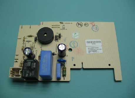

    Zmywarka Beko DIS 5830 w czasie zmywania wybiła bezpieczniki. Na płytce B338 upaliły się ścieżki. Po "naprawie" zmywarka nie rusza na żadnym programie.
    Po wejściu w tryb serwisowy (trzymałem stop/start i włączyłem zmywarkę) zaczęła nabierać wody , potem ruszyła pompa myjąca, potem pompa odpływowa, po czym włączał się błąd H7 (prawdopodobnie błąd grzałki).
    Po wymianie elektrolitów na płytce sterującej błędy zniknęły i grzałka zaczęła grzać. Na trybie serwisowym wszystko wydaje się działać ok, jednak po wyborze dowolnego programu i zamknięciu drzwi zmywarki nie dzieje się zupełnie nic.
    Co mógłbym jeszcze sprawdzić?
    Proszę o pilną pomoc, jeśli do jutra, góra pojutrza nie uda mi się nic zrobić to będe miał części z tej zmywarki na sprzedaż :)

    Karczu napisał:
    upaliły się ścieżki
    Wszystkie? Bo jeśli nie, to przydałaby się dokumentacja fotograficzna.

    Faktycznie, mogłem dać foto od razu :)
    Upaliła się cienka ścieżka w polu zaznaczonym jako "1", została prowizorycznie naprawiona, oraz długa, kręta ścieżka oznaczona "2", została prowizorycznie naprawiona poprzez połączenie przewodów na stykach zaznaczonych zielonymi liniami.
