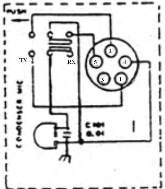

    Posiadam starą Cobre 19 Plus z gniazdem mikrofonu typu DIN, muszę polutować
    wtyczkę mikrofonu ale nie znam wyjść. Poproszę o schemat lub jaki kolor do której nożki, jest : masa, czerwony, żółty, fioletowy.

    Stara wersja :
    Cobra 19 Plus - Wtyczka mikrofonu typu DIN schemat podłączenia

    Czyli:
    1 - TX
    2 - PTT
    4 - GND
    5 - RX
    Acha, zapomniałem jak przemierzyć mikrofon miernikiem kiedy jest zwarcie i jaką to daje informację, czy rx, tx, ptt ?

    Istnieje problem w kolorach kabelków i ich podłączeń, ponieważ producenci kabelków (głównie z Chin) są chyba "daltonistami" (poprawnie :DALTONISTAMI) i nie zważają na to, że czerwony to PTT/TX czy inne tam ... kolorki.
    Według zacnych/starych "prawideł" z przed około 10 lat , było tak, że kabel/kolor :
    - oplot - masa / GND
    - żółty - MIK
    - fioletowy - GL czyli RX (obecnie czarny czy niebieski)
    - czerwony - PTT czyli TX (obecnie MIK czy nawet RX)
    Musisz jednak zwrócić szczególną "uwagę" , że kablologia kolorowość zmienia się w funkcji czasowej/produkowanej.
    Przykładem niech będzie, że w radiach z "marki" Alan i MIDLAND teraz mamy NOWE przewody gdzie przewód MIK (ekranowany) jest koloru CZERWONEGO. :!:

    Dziękuję za odpowiedz....
    ale prosiłbym o potwierdzenie czy dobrze czytam schemat??
    1 - TX
    2 - Mic
    4 - GND
    5 - RX
