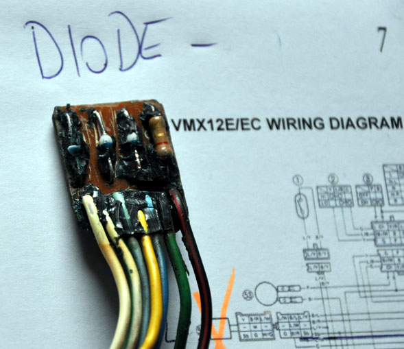

    Miałem ostatnio problem z odpaleniem motocykla.
    (Yamaha V-max 1200)
    Nie kręcił rozrusznik.
    Po prześledzeniu instalacji okazało się, że uszkodzone jest coś co nazwę - "zespół diód" (DIODE ASS'y)
    Po ściśnięciu działało - więc pewnie coś się obluzowało w środku.
    Niestety część ta była cała oblana gumą ale w dwie godziny udało mi się wyskubać większość i dostałem się do środka.
    W środku są 3 diody i opornik.
    Okazało się, że jedna z diód jest uszkodzona.
    Ma ukruszoną obudowę - działa jak ją ścisnę...
    Załączam zdjęcie:
    Yamaha V-max 1200 (Moto) - Zespół diód - rozruch - jakie to diody ?
    Są to te biało-niebieskie...
    Czy może ktoś mi podpowiedzieć jaka to dioda ? Nic na niej nie napisano...
    Myślę, że jeśli uda mi się dobrać diodę to naprawa mnie wyniesie ok 3 zł a nowa część to koszt 200 zł...
