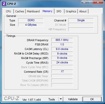

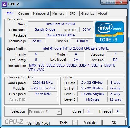

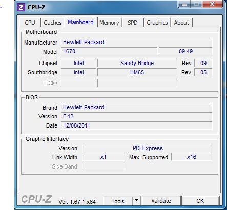

    Już bardziej ogólnego opisu kolega nie mógł podać G6 to tylko seria, poda kolega konkretny model wtedy będzie można cokolwiek sprawdzić. i3 2,30 to też mało precyzyjna informacja. Ponadto
    Zainstaluje kolega program CPU-Z i doda screeny z zakładek: CPU, Mainboard, Memory.
  • #8 13111216
    SGoneill
    Radeon HD 7450M - zwiększenie wydajności karty graficznej. Radeon HD 7450M - zwiększenie wydajności karty graficznej. Radeon HD 7450M - zwiększenie wydajności karty graficznej.

    Teoretycznie jest to lista obsługiwanych procesorów *(obsługiwanych przez chipset). Kolegi procesor ma gniazdo rPGA988B i TDP 35W więc dobrze było jak zmieniać to na coś do 35W (jeśli będzie miał więcej ukłąd chłodzenia może zacząć nie wyrabiać w stresie). Wybór dość spory.
    http://www.cpu-upgrade.com/mb-Intel_(chipsets)/HM65_Express.html
