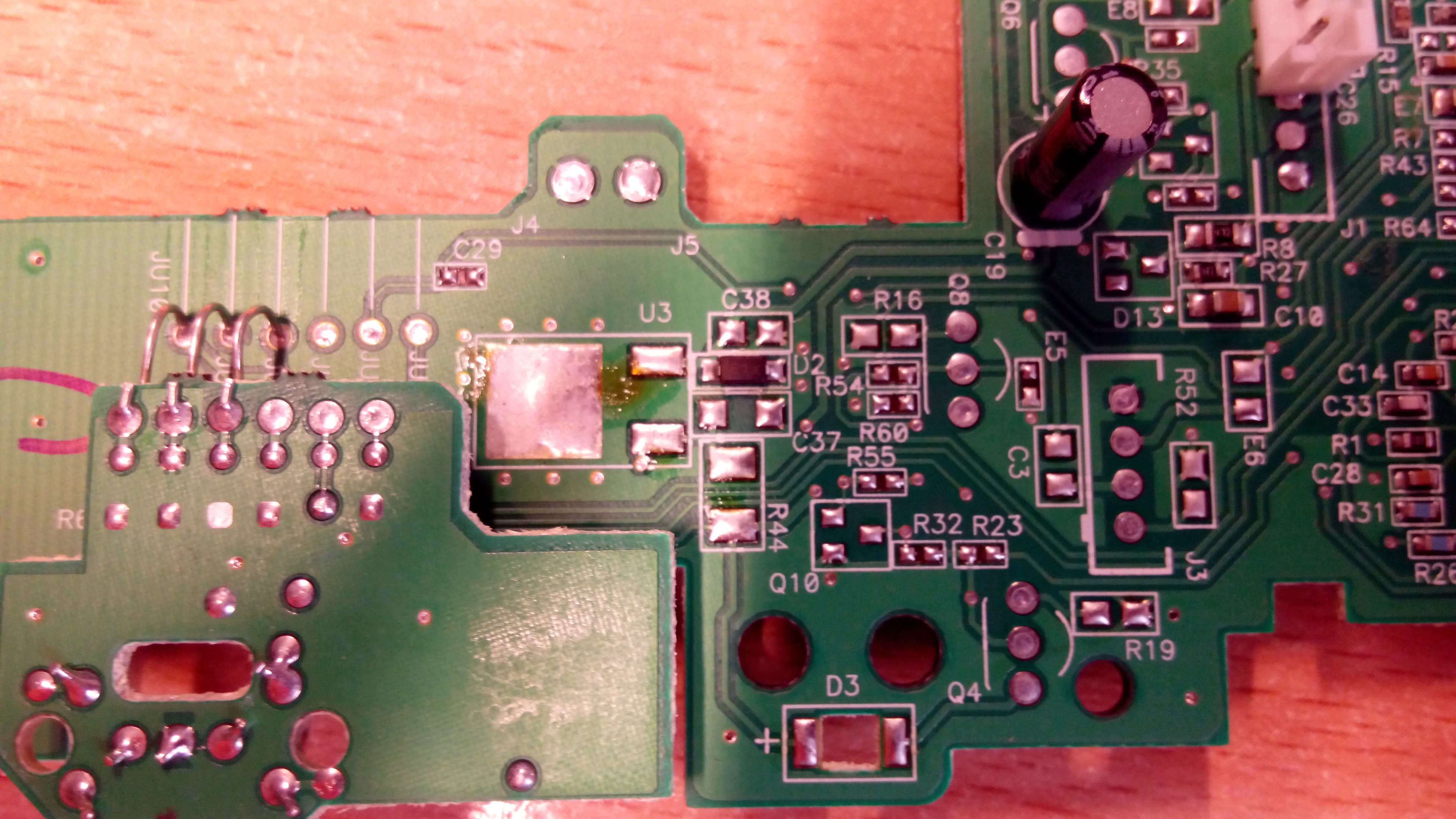

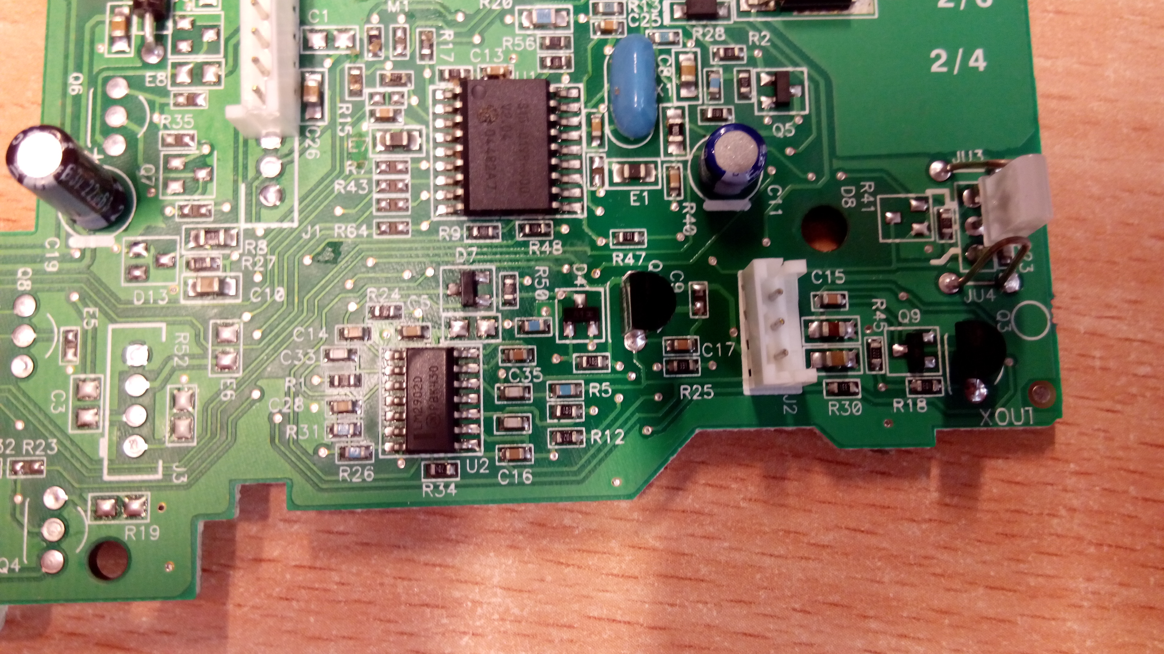

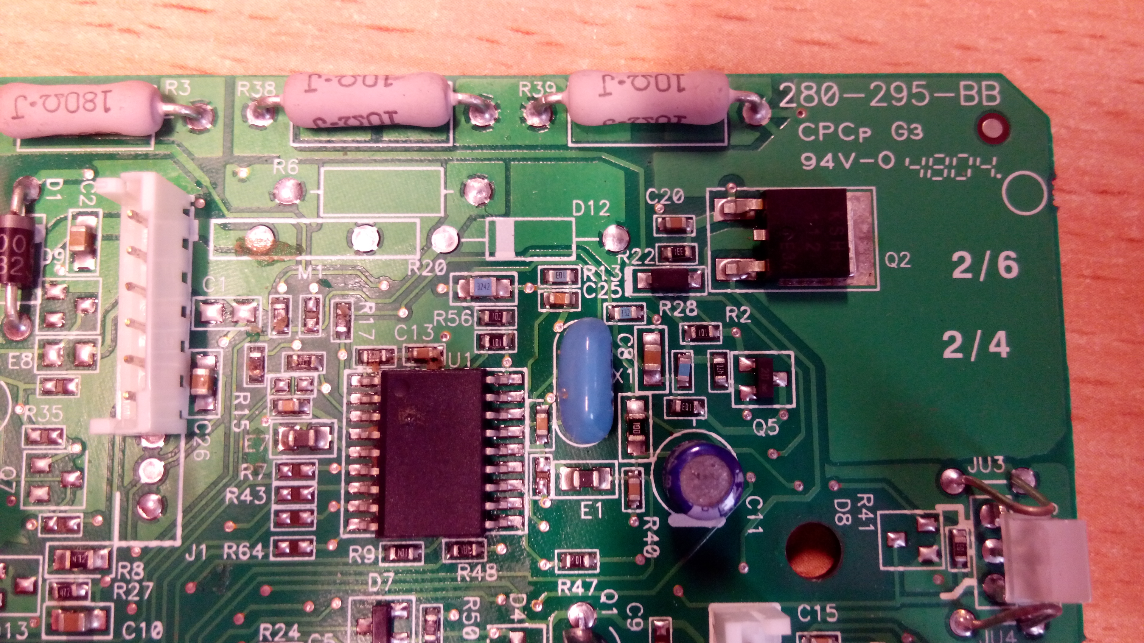

    Krótkie pytanko o kabelki. Pytałem na forum forda ale nikt nie odpowiedział. Mam lusterko z Mondeo, które po drobnej modyfikacji uchwytu zamontowałem w Mazdzie. Który kabel jest zasilający a który to masa. Sygnał od wstecznego sobie daruję bo musiałbym ściągać plastiki podszybia a nie chcę tego robić. Zasilanie dam z lampki a masę gdzieć do blachy. Wiem, że odwrotne podłączenie powoduje trwałe uszkodzenie lusterka.

    Na płytce nie widać nic ciekawego? Nie ma żadnego opisu przy złączu? Masz tam jakiś kondensator, nie jest czasem podłączony do masy ze złącza?

    Starałem się samemu trochę przeanalizować układ i wydaje mi się, że zasilanie będzie na pierwszym pinie od strony rezystora a zaraz pod nim masa. Poprawcie mnie jeśli jestem w błędzie.

    Lusterka nadal nie podłączyłem. Ktoś może wypowie się w temacie pinów w kostce?

    coperfild
    Poziom 35  
    czarny masa
    biały plus po zapłonie
    szary plus wsteczny
  • #7 14202523
    djpolb
    W końcu jakiś konkret :) Dzięki wielkie
