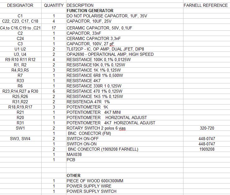

    Lista elementów
    Niskobudżetowy generator przebiegów (0-20MHz) Niskobudżetowy generator przebiegów (0-20MHz)
    To jest lista zawierająca niezbędne element. Sercem całego urządzenia jest układ MAX 038, który właściwie nie jest już produkowany, mimo to, nadal można go nabyć.

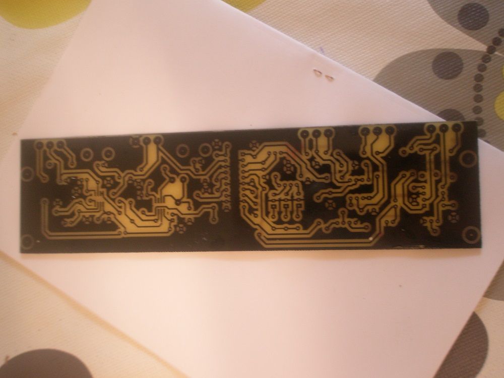

    Wykonywanie płytki drukowanej
    Niskobudżetowy generator przebiegów (0-20MHz)Niskobudżetowy generator przebiegów (0-20MHz)

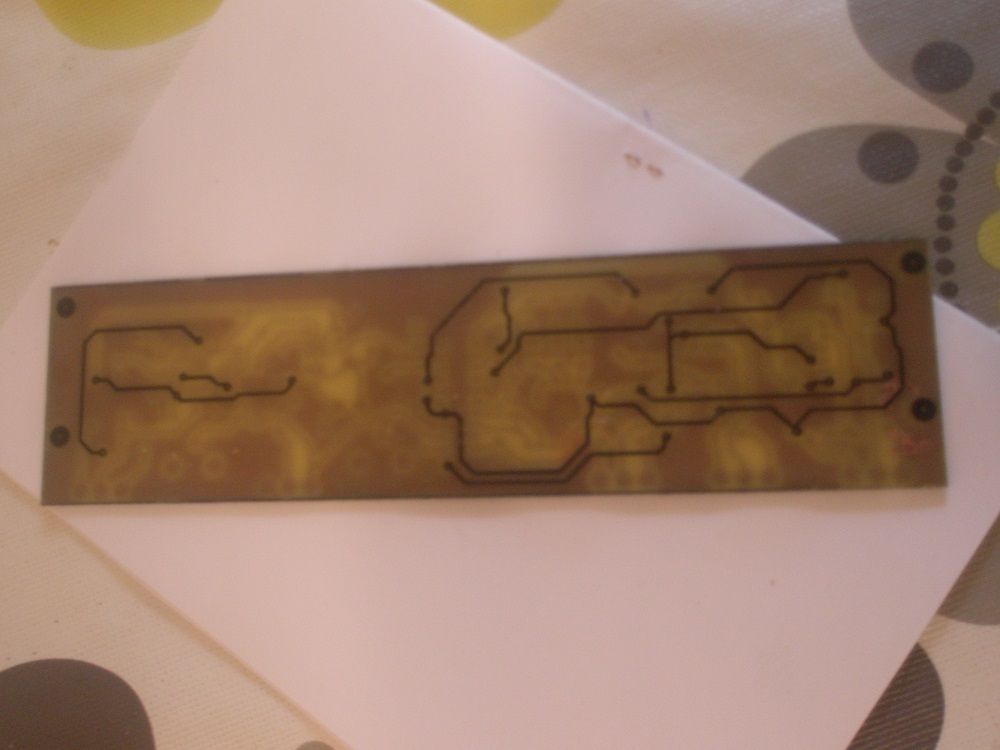

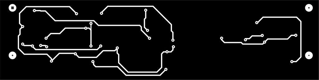

    Płytka drukowana, na której umieszczone zostaną wszystkie elementy została zaprojektowana dwuwarstwowo. Autor projektu wykonał ją metodą termotransferu. Wymiary płytki to 207,5mm x 52 mm.

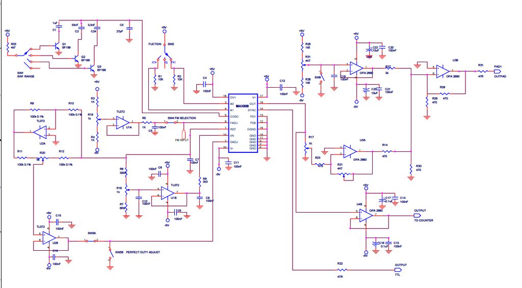

    Schemat generatora

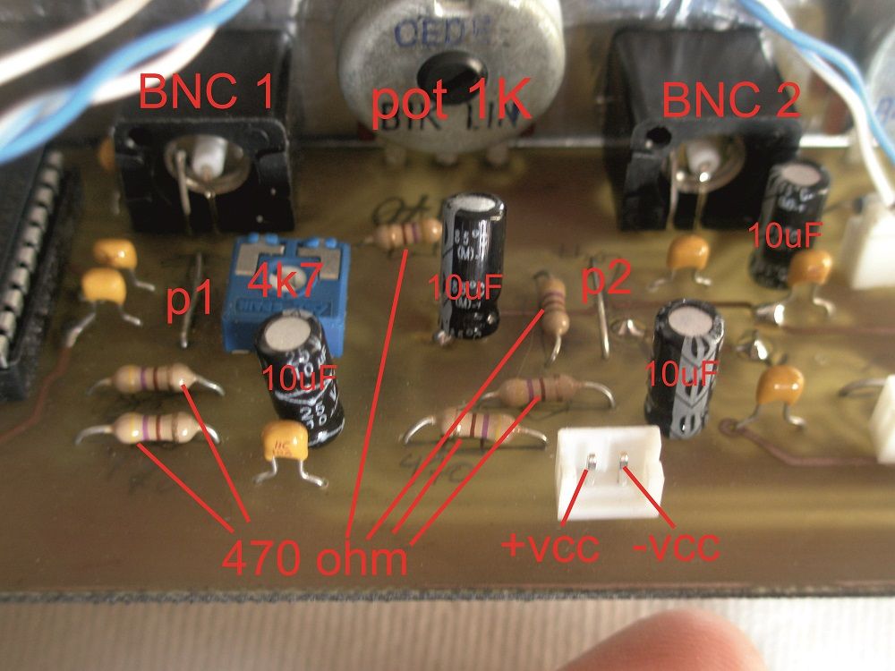

    Montaż generatora

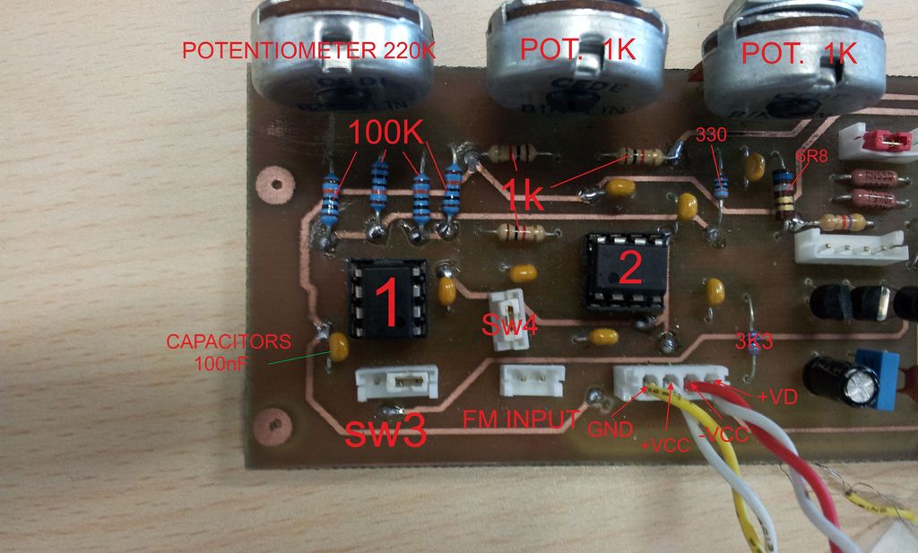

    Niskobudżetowy generator przebiegów (0-20MHz) Niskobudżetowy generator przebiegów (0-20MHz) Niskobudżetowy generator przebiegów (0-20MHz) Niskobudżetowy generator przebiegów (0-20MHz)

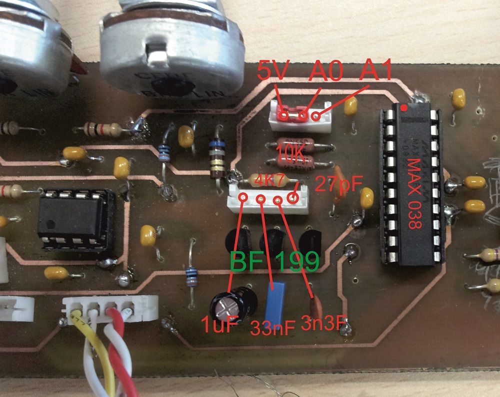

    Po wykonaniu płytki należy wywiercić w niej otwory, a następnie wlutować wszystkie elementy. Jako, że płytka jest dwustronna należy zwrócić szczególną uwagę podczas wykonywania tej czynności, ponieważ elementy montowane są na obydwu jej stronach, ponadto należy wykonać przelotki, aby połączyć obie warstwy ze sobą. Gotową płytkę można zobaczyć na załączonym obrazku.
    Na tym obrazku przedstawione zostało prawidłowe rozmieszczenie wzmacniaczy operacyjnych.

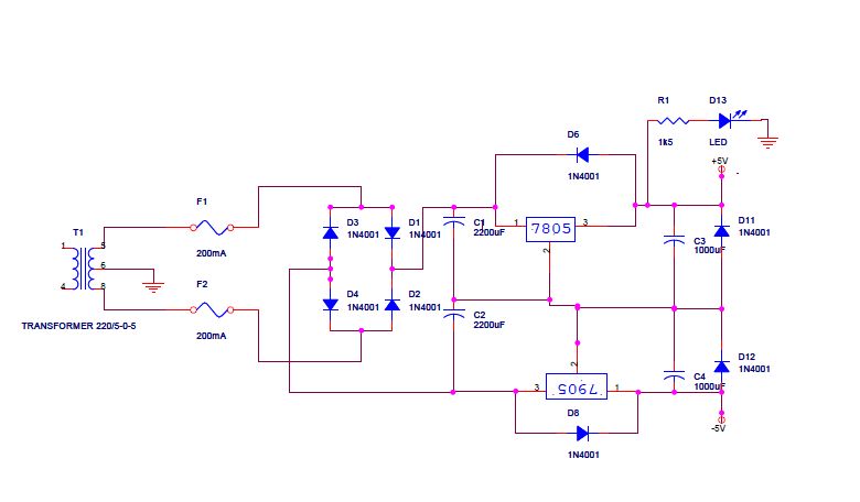

    Schemat zasilacza

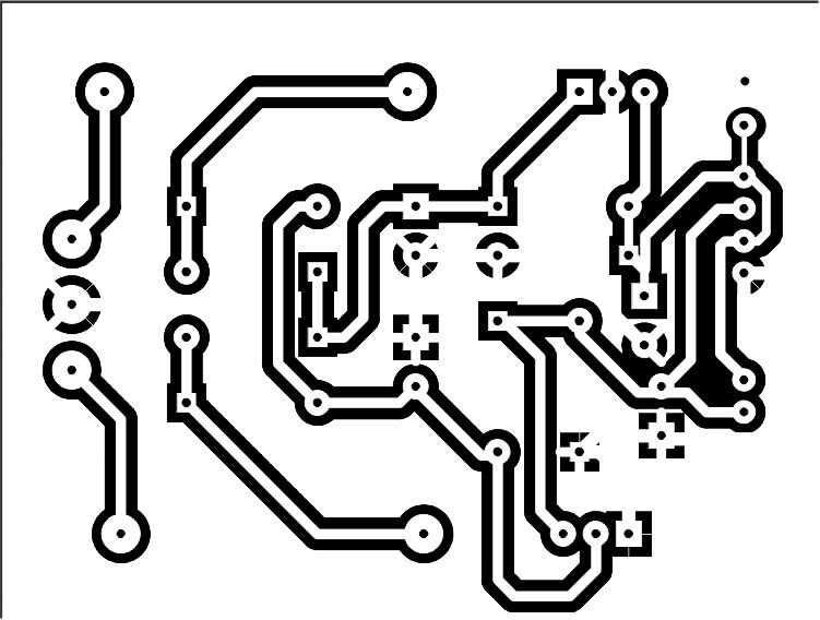

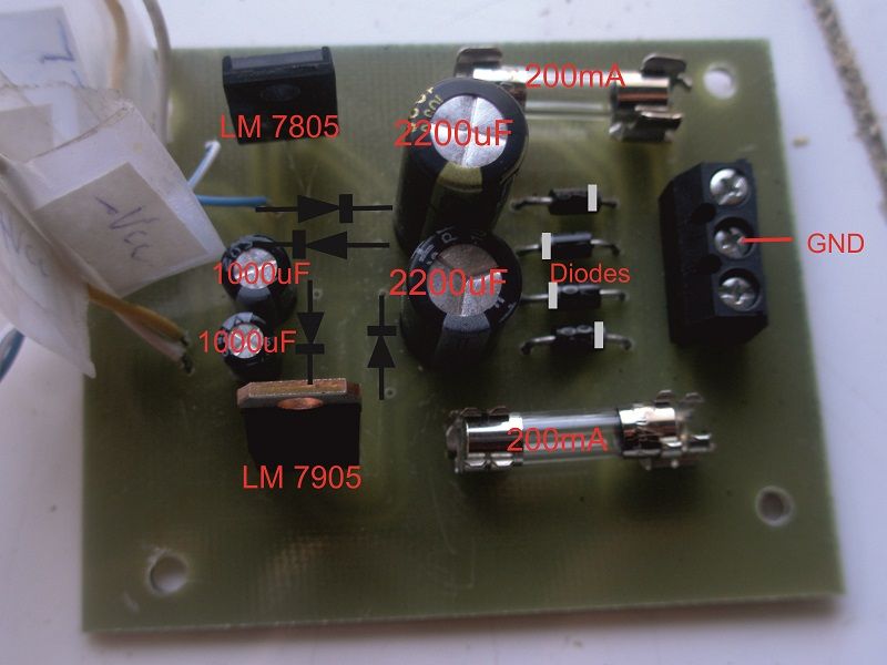

    Płytka ma wymiary 63,4 mm X 7,9 mm.
    Rozmieszczenie poszczególnych elementów zostało przedstawione na załączonym obrazku.
    Niezaznaczone przewody są odpowiedzialne za zasilanie diody LED, która ma za zadanie sygnalizować, czy generator jest uruchomiony.

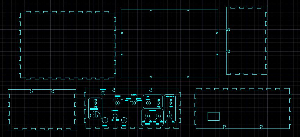

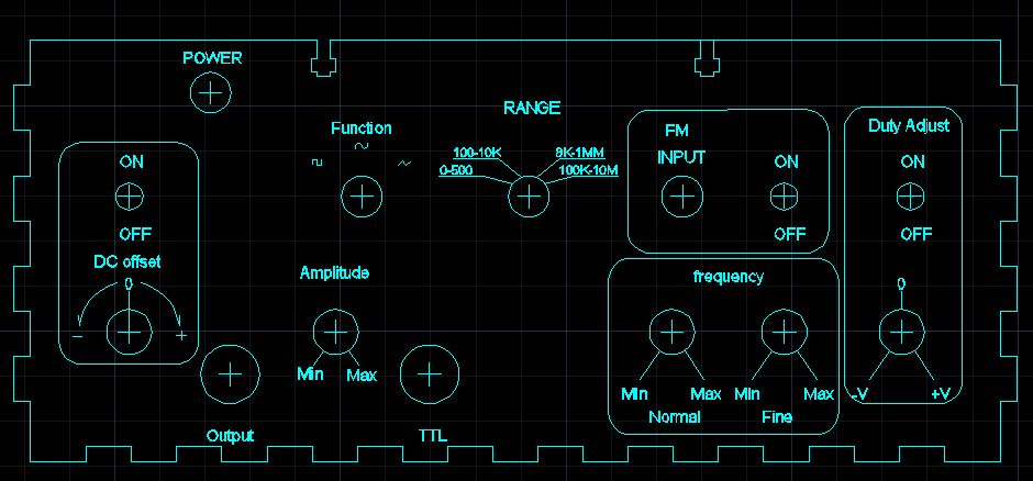

    Obudowa

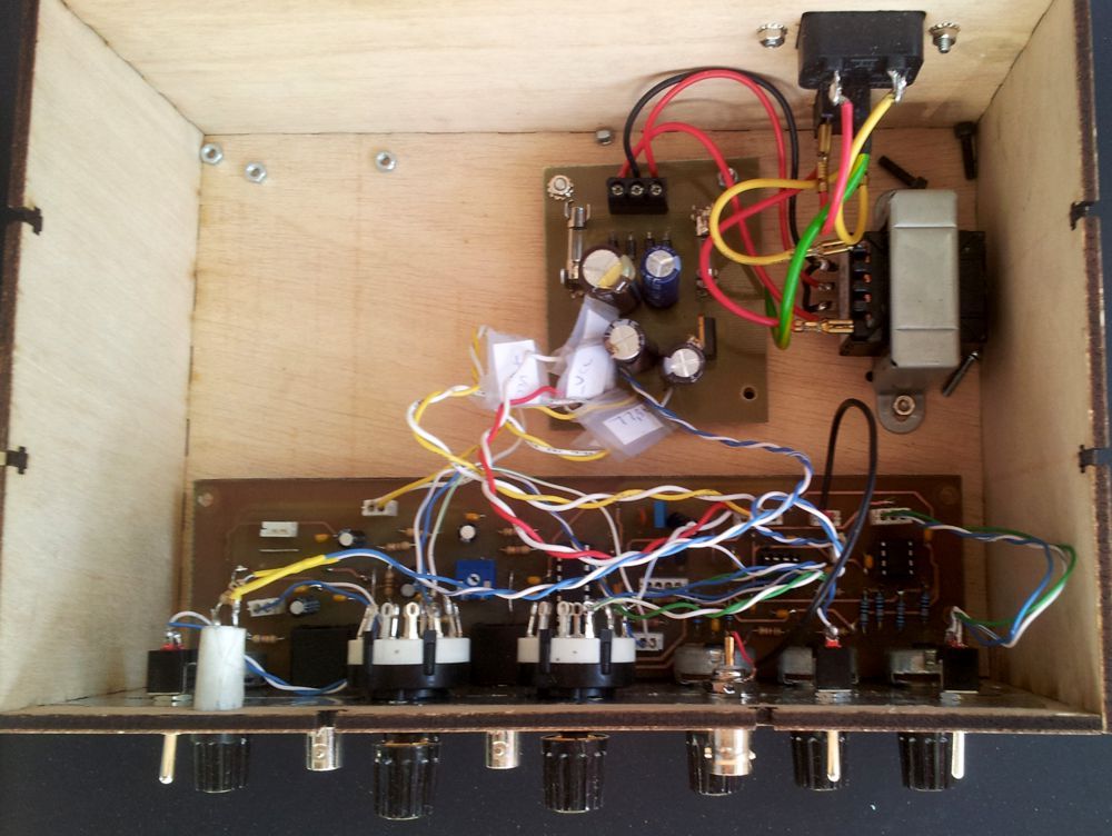

    Obudowa została zrobiona z drewnianej sklejki o grubości 5mm. Została ona zaprojektowana w programie Rhinoceros. Wykonano ją przy użyciu lasera.

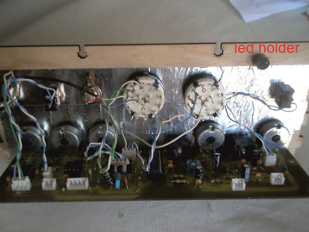

    Montaż obudowy I płytki drukowanej
    Jak widać na załączonych obrazkach, na panelu została naklejona folia aluminiowa. Ma ona za zadanie uziemić metalowe elementy potencjometrów i przełączników. Folia połączona jest z masą za pomocą złącza BNC stanowiącego wejście FM.

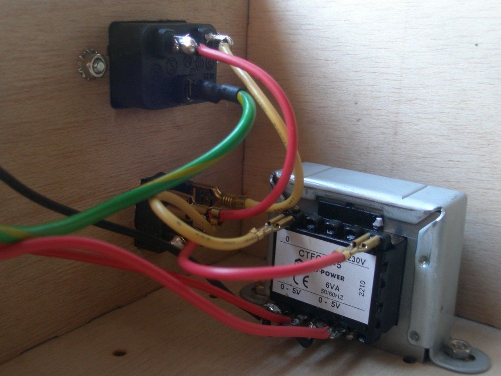

    Na powyższych ilustracjach widoczne jest rozmieszczenie poszczególnych płytek I transformatora. Na przewody łączące transformator z zasilaniem oraz przełącznikiem zostały nałożone specjalne konektory, który pozyskane zostały ze starego zasilacza komputerowego.

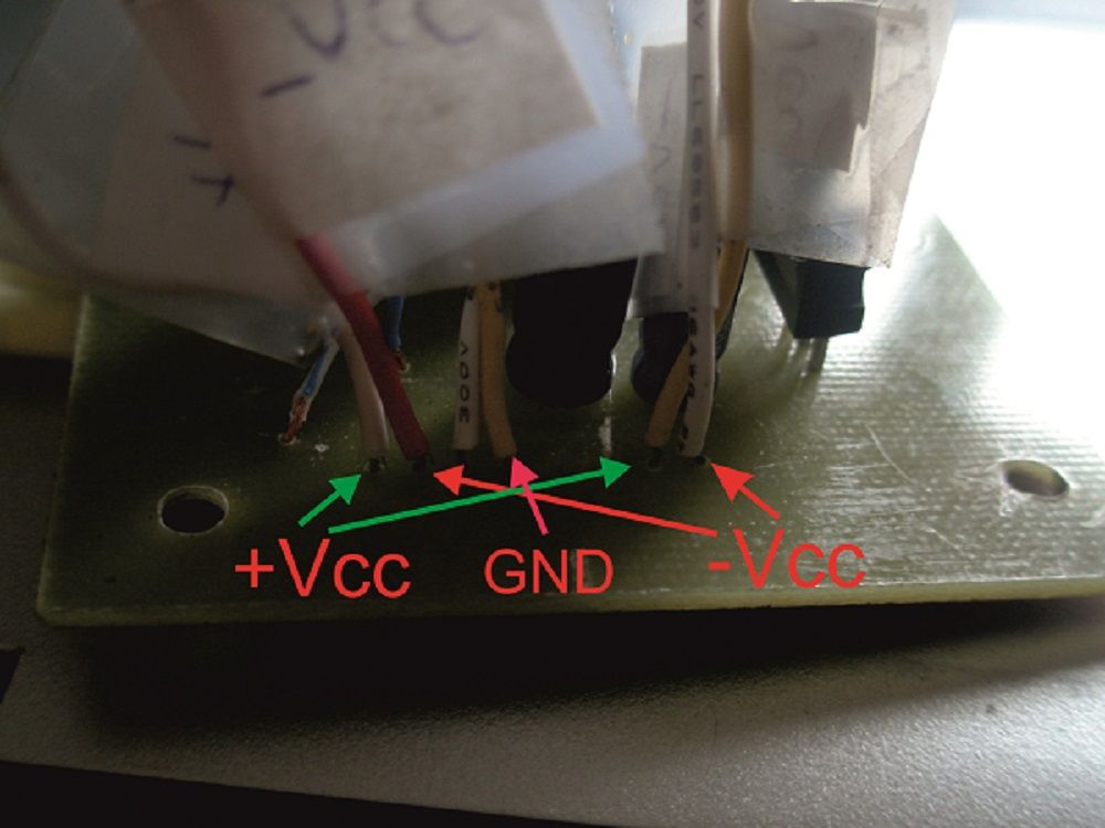

    Odczepy 0V uzwojenia wtórnego transformatora również muszą zostać podłączone, ponieważ konieczne są one do prawidłowego działania zasilacza. Należy je podłączyć do środkowego pinu złącza na płytce zasilacza.

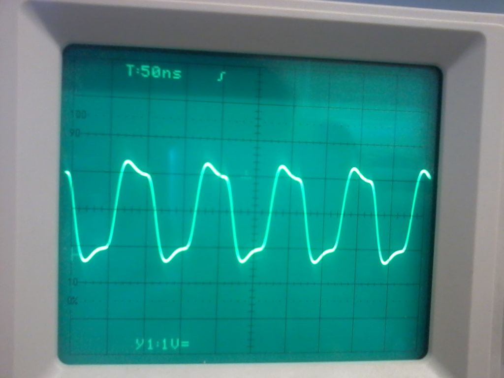

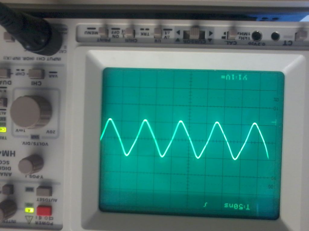

    Przebiegi otrzymane za pomocą prezentowanego generatora

    JAbłecznik
    Czy można dostać schemat w nieco lepszej jakości ??
    Mam kłopot z rozszyfrowaniem opisów niektórych elementów.
  • #5 13110067
    shadow0013
    Poziom 34  
    Jest lista elementów i link do strony źródłowej na której jest schemat.
  • #7 13118922
    JAbłecznik
    Dziękuję za lepszy schemat.
    Podobny układ znalazłem TU
    W obu przypadkach mam problem ze znalezieniem układów - w pierwszym OPA2690 w drugim AD811 - MAX'a mam.
    Czym można zastąpić OPA lub tego AD - jakiś lepszy ale do zdobycia.
