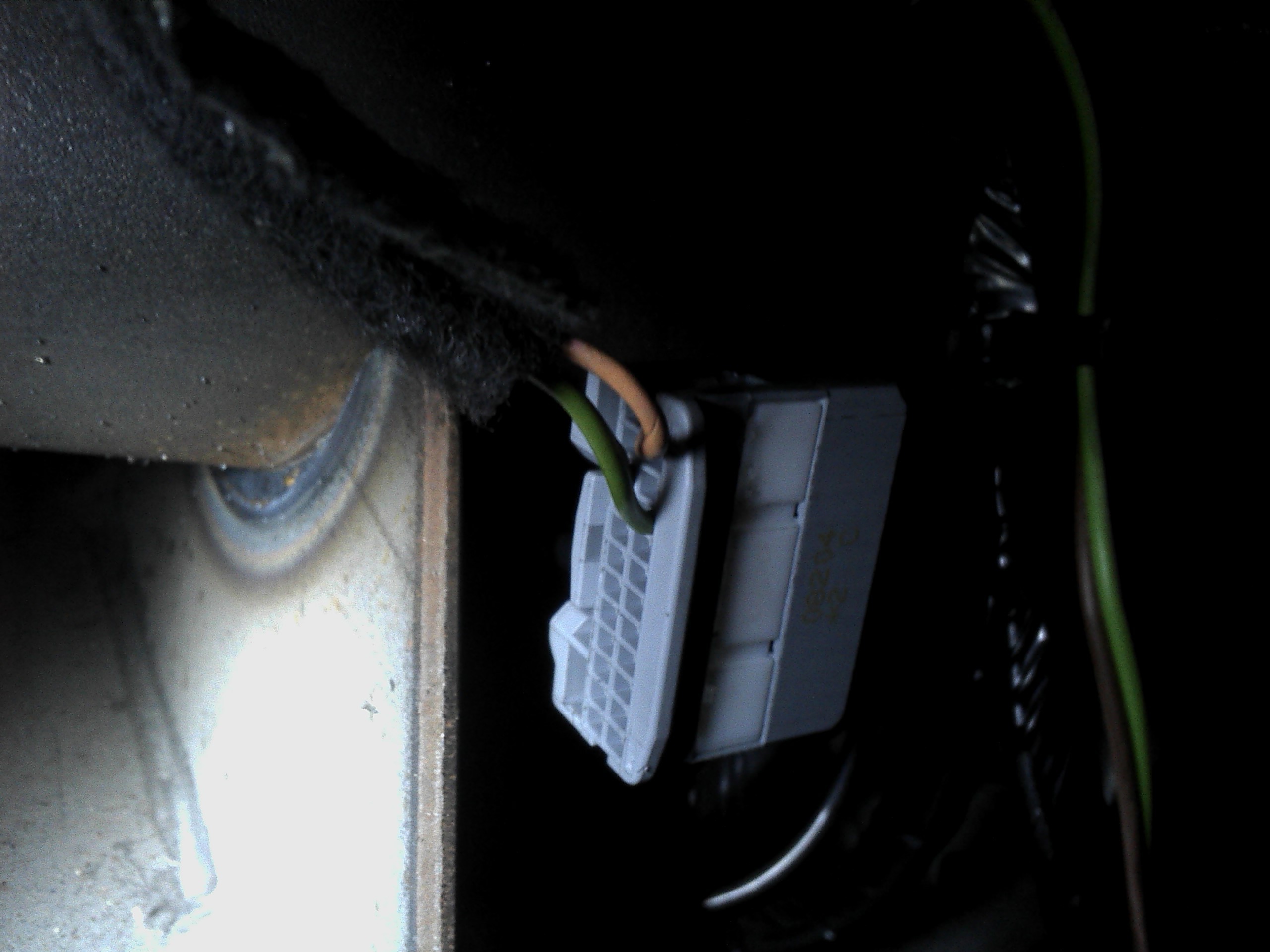

    Witam!
    Chciałbym zaimplementować do mojej Dacii komputer pokładowy. Mam już manetkę, programator i całą resztę, Wg instrukcji trzeba poprowadzić dodatkowe kable i tu jest problem, nie tyle z kablami co pinami do wtyczek.
    Moje pytanie: jakie są piny (DTR lub inne dane) w manetce wycieraczek i jakie we wtyczkach zegarów (podejrzewam, że są to te same wtyczki lecz różnią się kolorem).
    Pytałem w ASO, osobno piny są niedostępne a jeśli już jest konieczność zmiany choćby jednego kabelka to wymienia się całą instalację, jakież to ekonomiczne...
    Proszę o rady i pozdrawiam.
    Mam już piny do manetki. Teraz kolej na piny do zegarów. Szukałem pinów z firmy produkującej te wtyki (Tyco) ale nie wiem jaki to typ.
    Czy ktoś może mnie ukierunkować w tym temacie?

    Piny do zegarów pasują z wtyki do Syriusa 32-34 z renówek, żadnych numerów części nie dostaniesz bo to jest element niewymienialny.
    A tak się zapytam, po cholerę ci do tego programator??? Wtyczki z manetki i zegarów są różne.

    Dziękuję za odpowiedź. Chcę rozszerzyć możliwości Sandero o komputer pokładowy j/w. Piny do manetki mam ale brakuje mi tylko do zegarów a muszę doda dwa przewody (z manetki do zegarów i pod sygnał wtrysku). Nigdzie nie mogę znaleźć DTRki lub oznaczenia pinów by takie coś dołoży. Programator pod układ pamięci mam zrobiony na port LPT pod którym działa program do flashowania wsadu.

    Tam nic nie trzeba programować, po zabawie z kilkoma dechami z Dacii śmiem twierdzić, że wszystkie mają kompa pokładowego, wystarczy podać im masę do przełączania wskazań i pojawiają się ikony komputera. Po włączeniu zapłonu zegary zawsze startują w opcji wyświetlania przebiegu i kompa nie widać, zrób im test i pewnie pokaże się komputer.
    Wsadzałem kiedyś zegary z Dustera do Thalii(klient chciał mieć wyświetlacz temp. i paliwa) i niechcący po podłączeniu i manewrach z probówką przy złączach zegarów pojawiły się ikony komputera, dociągnąłem sygnał ADAC ze stera silnika, wkleiłem przycisk w manetkę wycieraczek i Thalia ma zegary z Dustera i komputer pokładowy(nie ma w nich spalania chwilowego, reszta opcji-średnie,dystans,śr.prędkość,zasięg na pozostałym paliwie itp. funkcje są).

    Z tego co wyczytałem wszystkie zegary Dacii mają taką możliwość ale funkcje te trzeba włączyć komputerem lub wgrać wsad z zegarów które tę funkcję mają aktywowana. Ew. zmienić przebieg i wgrać na eproma. Jest kilka wersji programu z kompem i bez.

    Co chcesz włączać komputerem w zegarach bez linii diagnostycznej(bez możliwości diagnozy i konfiguracji)??? Dajesz im sygnał przełączenia i działają-tyle w temacie.

    Nie wszystkie mają kompa. Wejdź w tryb diagnostyczny zegarów i sprawdź, jaki masz numer oprogramowania.
    Tu masz opisane wszystko
