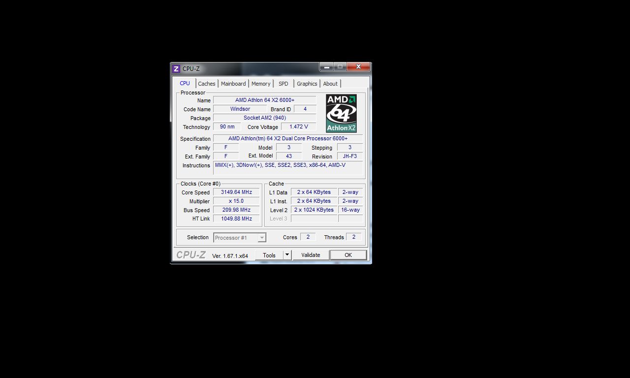

    Witam.Mam problem z podkręceniem procka Athlon 64 X2 6000+ na płycie gigabyte GA-MA78GM S2H .Problem polega na tym, że procesor na fsb wyższym niż 210 staje się niestabilny tj. gry się zawieszają po około 2 minutach od uruchomienia. Kombinowałem z napięciem, multipler ustawiony na 15x, fsb na 210 i mam 3,15 Ghz(procek ogólnie ma 3,00 Ghz)Daję screena z cpu-id :
    Podkręcanie GA-MA78GM S2H z prockiem Athlon 64 X2 6000+
    Jak to teraz podkręcić?

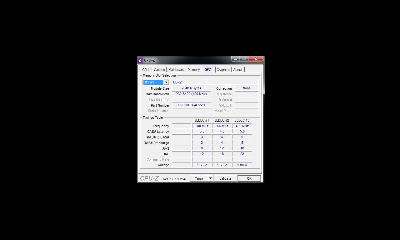

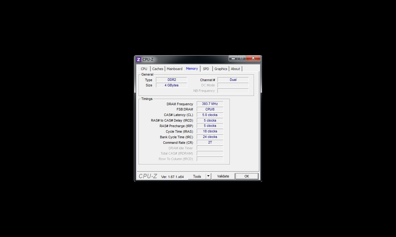

    Ramy:
    Na zasilaczu tak pisało: PROCOMP MODEL: ATX-KY450W
    VOLTAGE:230V CURRENT:5A FREQUENCY:50Hz

    #9 13145903
    Dra98
    Moderator - Komputery Serwis
    blazej222 napisał:
    Da sie te 3,5 z niego wyciagnac?
    Nie ma gwarancji na OC.
    Najprościej należy ustawić Vcore na ~1,35V-1,4 by płyta za dużo z automatu nie przydzieliła i Bus Speed na 230, HT powinno mieć ~1150 wtedy core speed osiągnie 3450MHz. Należy przeprowadzić ostrożne testy monitorując temperaturę. Bez podnoszenia napięcia raczej ciężko osiągnąć więcej. Na BOXie natomiast odpada znaczniejsze zwiększanie Vcore.
    W linkach które podałem powyżej jest opisane oc.
