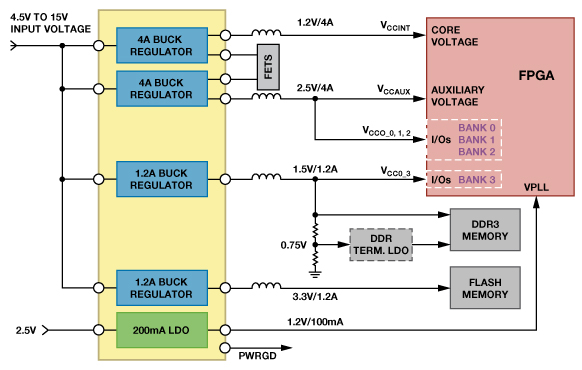

W typowym urządzeniu gdzie wykorzystano układ FPGA (patrz poniższy schemat blokowy) oraz zewnętrzną pamięć wymagany jest zasilacz który może dostarczyć duże prądu do zasilanego urządzenia a także jest w stanie szybko reagować na zmienne warunki zasilania, co pozwala efektywnie zasilać rdzeń układu FPGA oraz systemy I/O. Dodatkowo w systemie instaluje się niskoszumne stabilizatory LDO pozwalające na zasilanie zintegrowanych układów analogowych, takich jak na przykład pętle PLL. Sekwencjonowanie załączania poszczególnych linii zasilania pozwala na wymuszenie załączenia układu FPGA zanim napięcie zostanie podane na pamięć RAM. Zastosowanie stabilizatorów z wyjściem informującym o stanie zasilania oraz wejściem sterującym pozwala na precyzyjną kontrolę nad czasem załączania poszczególnych linii zasilania oraz monitorowanie występowania ewentualnych usterek. Projektanci systemów zasilających bardzo lubią wykorzystywanie znanych już sobie układów w wielu aplikacjach zatem dodanie funkcjonalności zmiany limitu prądowego danego układu jest niezwykle istotne. Pozwala to na wykorzystywanie tego samego projektu w kilku różnych urządzeniach, gdzie zmianie ulega jedynie limit prądowy poszczególnych wyjść zasilacza. Takie rozwiązanie pozwala na skrócenie czasu projektowania sekcji zasilania urządzenia, co przyśpiesza wprowadzenie urządzenie do sprzedaży na rynku, a w konsekwencji pozwala na zwiększenie zysków.
Rozważmy zatem uogólniony projekt systemu zasilania wyposażonego w wiele wyjść, zasilanego napięciem 12 V. Układ dedykowany jest do zasilania systemu opartego o FPGA i posiada pięć wyjść o następującej specyfikacji:

Typowa dyskretna implementacja pokazana na górnej (a) części schematu poniżej prezentuje architekturę w której cztery stabilizowane przetwornice podłączone są równolegle do napięcia wejściowego 12 V. Wyjście jednej z przetwornic zasila stabilizator LDO, wykorzystany do
stabilizacji napięcia zasilającego zegar systemowy. Taka architektura pozwala na minimalizację strat moc przy jednoczesnym spełnieniu wymaga co do systemu.
Druga architektura, pokazana na dolnej (b) części schematu blokowego, zakłada wykorzystanie wstępnej przetwornicy z 12 V na 5 V, które następnie jest wykorzystane do stabilizacji wymaganych linii zasilających system. Takie rozwiązanie pozwala zmniejszyć koszt systemu, jednakże efektywność opisywanego układu jest gorsza z uwagi na dwustopniowy proces stabilizacji napięcia. W obu przypadkach każde z napięć musi zostać stabilizowane osobno aplikowanym układem, co oznacza iż aby dodać funkcjonalność sekwencjonowania linii zasilacza konieczne jest dodanie zewnętrznego układu dedykowanemu sekwencjonowaniu zasilania lub też wykorzystanie stabilizatorów wyposażonych w wyjścia informujące o swoim stanie oraz wejścia pozwalające na ich zdalne załączanie. Także szum zasilania może stanowić poważny problem, o ile częstotliwości i fazy przełączania wszystkich stabilizatorów impulsowych nie zostaną ze sobą zsynchronizowane.
Zintegrowane rozwiązanie zapewnia wysoką efektywność i niewielki rozmiar urządzenia
Zintegrowanie wielu stabilizatorów impulsowych i liniowych LDO w jednej fizycznej obudowie pozwala na istotne zmniejszenie rozmiaru systemu zarządzania zasilaniem. Co więcej zintegrowane zasilania zapewniają szereg dodatkowych funkcjonalności w porównaniu nad dyskretnymi implementacjami tych samych układów. Redukcja ilości dyskretnych elementów poważnie zmniejsza koszt i poziom skomplikowania docelowego układu. Układu ADP5050 oraz ADP5052 firmy Analog Devices są zintegrowanymi centrami zarządzania zasilaniem. Mogą one zintegrować w swojej strukturze szereg funkcji całego systemu zasilania. Ich implementacja w systemie nie tylko zmniejsza ilość elementów na PCB i jego wymiar ale także poważnie upraszcza i przyśpiesza proces projektowania poprzez uproszczenie całej konstrukcji,

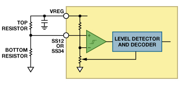

Częstotliwość pracy przetwornic programowana jest z wykorzystaniem zewnętrznego opornika RRT pomiędzy 250 kHz a 1,4 MHz. Elastyczny dobór częstotliwości pozwala na dobór układu do konkretnej aplikacji - poprzez zwiększanie częstotliwości zmniejszamy fizyczne rozmiary układu, a zmniejszając ją zwiększamy efektywność. Poniższy wzór pokazuje zależność częstotliwości przełączania od opornika RRT.
W niektórych aplikacjach porzadane jest i jedno i drugie - niska częstotliwość przełączania zapewniająca dużą efektywność dla linii o dużym poborze prądu oraz wysoka pozwalająca zmniejszyć rozmiar indukcyjności w systemie w liniach gdzie pobór prądu jest mniejszy. Możliwa jest praca z dwoma częstotliwościami przełączania jednocześnie, dzięki trybowi podziału przez dwa w którym jedna z przetwornic pracuje z połową częstotliwości drugiej. Dodatkowo częstotliwość przełączania przetwornicy pierwszej oraz trzeciej może być programowana zdalnie z wykorzystaniem interfejsu I²C.

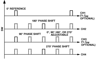

Przesunięcie fazy pomiędzy przetwornicami
Z pomocą interfejsu I²C możliwym jest zaprogramowanie przesunięcia fazy pomiędzy poszczególnymi przetwornicami, Domyślnie pomiędzy pierwszą a drugą oraz trzecią i czwartą przetwornicą występuje przesunięcie fazy o 180 stopnii. Praca stabilizatorów impulsowych w różnej fazie pozwala na zmniejszenie zakłóceń w układzie oraz na bardziej równomierny pobór prądu przez system zasilania.
Faza pomiędzy kanałąmi drugim, trzecim i czwartym może zostać przesunięta o 0°, 90°, 180°, lub 270° względem kanału pierwszego. Przesunięcie to konfiguruje się programowo z pomocą interfejsu I²C. Pokazano to na poniższej ilustracji. Jeśli układy skonfigurowane są do równoległej operacji wtedy kanał drugi pracuje w przeciwfazie do kanału pierwszego.
