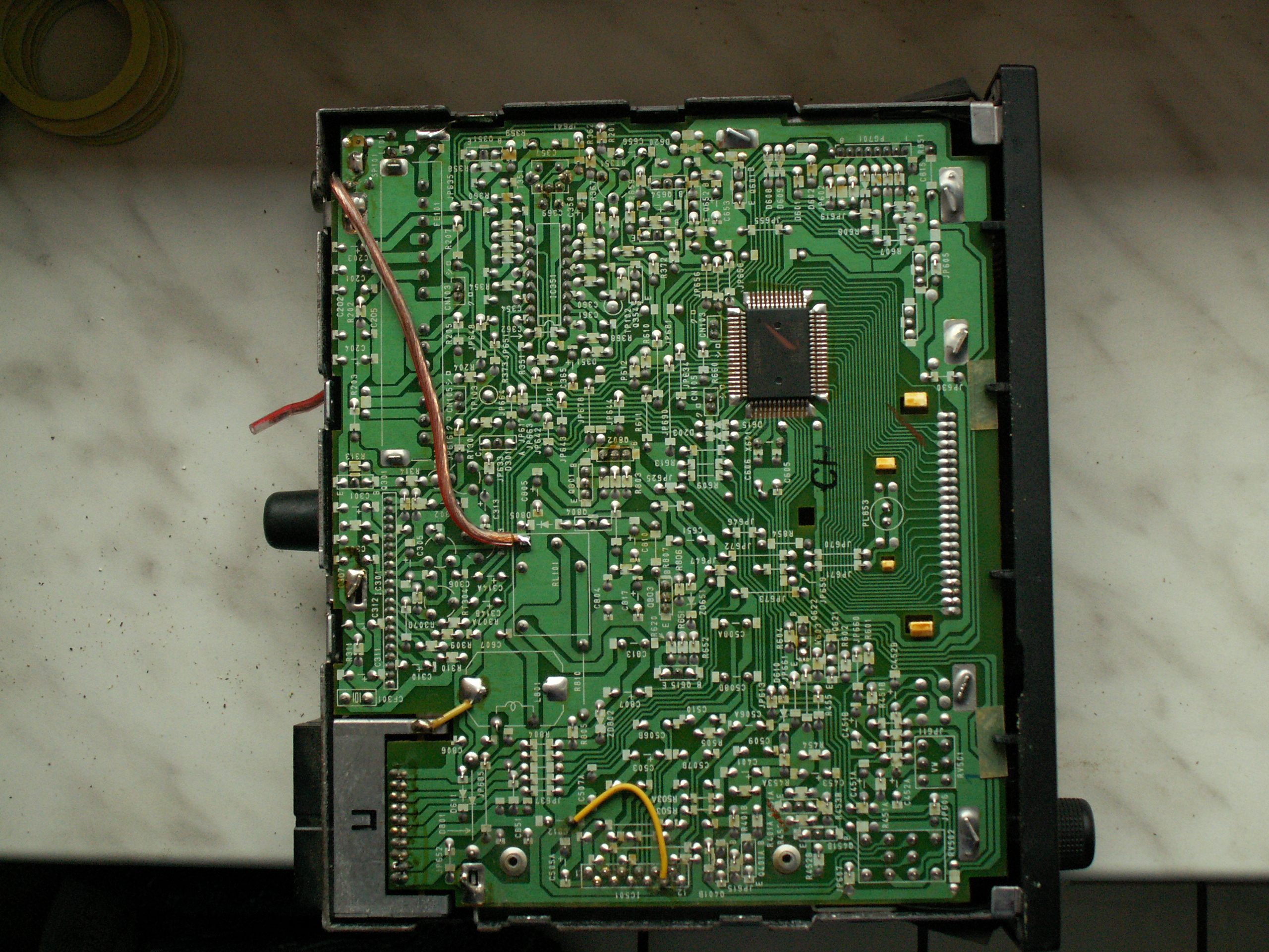

    Witam, chciałbym zapytać jak podłączyć do tego radia wzmacniacz, konkretnie chodzi o podłączenie złączy RCA (czincz).Z tego co czytałem jest sposób żeby przylutować złącze RCA przed końcówką mocy. Jednak nie wiem jak to zrobić ponieważ nie ma żadnego oznaczenia na nóżkach końcówki mocy (Toshiba TA8208H), a z noty katalogowej nic nie mogę odczytać (www.ic-on-line.cn/view_download.php?id=1285368&file=0154\ta8208h_1321521.pdf). Znalazłem też inną możliwość, podłączenie adaptera do gniazda przez które podłącza się głośniki , jednak użytkownicy owych przejściówek twierdzą że jest dużo gorsza jakość dźwięku. Nie chce montować innego radia ponieważ mam stary samochód i chciałbym żeby wyglądało oryginalnie w środku (na tyle ile jest to możliwe :D ), a radio z podświetleniem w 10 kolorach i chromami nie pasuje do niego. (Golf I). Proszę o poradę(gdzie to trzeba przylutować) ewentualnie jakieś inne rozwiązanie :).
    Radio:
    https://obrazki.elektroda.pl/4810340400_1388325144.jpg
    https://obrazki.elektroda.pl/1501833600_1388325148.jpg
    https://obrazki.elektroda.pl/8359197400_1388325151.jpg
  • #3 13112533
    miro9307
    OK DZIEKI, i sorki za niedopatrzenie, która nóżka to jest 1 - od lewej??.Mam jeszcze jedno pytanie czyt to będzie działać jak przylutuję, na forum czytałem że niby działa ale nie chcę sobie zepsuć wzmacniacza.
