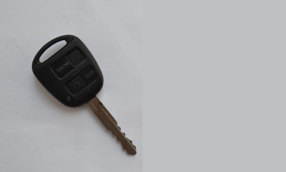

    Witam od kilku dni jestem a dokładnie żona jest posiadaczem Yaris 2003rok automat z silnikiem 1,3VVTi i problem polega na tym ze mam tylko jeden kluczyk ( na zdjęciu) i tu moje pytanie ile możne kosztować dodatkowy klucz czy cza go jakoś kodować czy tylko dorobić grot ( w kluczyku jest sterowanie centralnego zamka).
    Jestem z Krakowa i znalazłem fachowca od kluczy ale w cenniku widnieje cena 600 zł a to w/g mnie 5% wartości auta trochę dużo jeśli możecie coś podpowiedzieć będę wdzięczny.

    Napewno ten samochód ma immobilizer -samo dorobienie kluczyka (wyciecie grota) wystarczy tylko do otwarcia drzwi /włączenia zapłonu/ uruchomienia rozrusznika - ale silnik nie odpali.
    Możesz kupić kluczyk z immobilaizerem (nie myl tego z pilotem do sterowania centralnym zamkiem bo to inna rzecz) i jeśli centralka pozwoli możesz go po dorobieniu grota "zakodować" (dodać do pamięci immo) u elektronika lub w ASO :(
    Inna opcja (tańsza) - są firmy które "sklonują" kod tego kluczyka który posiadasz i "wgrają" go do nowego kluczyka po dorobieniu grota - koszt z kluczykiem to 200 -250zł ( kluczyk bez pilota centralnego)

    To troszkę lipa, mam interfejs odb do niej czy za jego pomocą mogę wkodować kluczyk? i czy można gdzieś dorobić taki jak mam z pilotem

    Tak teoretycznie to taki kluczyk z pilotem tylko w ASO
    W praktyce mozna kupić surowy kluczyk z obudową "pod" pilota i do tego trzeba by kupić jakiś używany kluczyk z pilotem i samego pilota przełożyć do nowego kluczyka a następnie zakodować do centralnego zamka.
    Nie wiem jaki masz interfejs i program do tego - ale z tym może być naprawdę różnie - ważne też jest jaki jest ten Twój kluczyk - z tego co pamiętam do tych Yarisów były oryginalnie 3 kluczyki - dwa czarne i jeden szary (serwisowy) jeden z tych czarnych był tkz kluczyk "matka" który był niezbędny aby serwisowym testerem dodać nowy kluczyk (niestety już od 10 lat nie mam z tym doczynienia w praktyce a pamięć zawodna)
