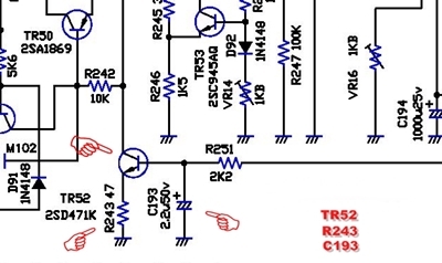

    witam mam problem z trzema 555 przy modulowaniu ssb jest bulgot zemną po 10 min pracy radio działa dopiero dobrze mikrofon jest sprawny ze coś z radiem tylko gdzie to szukać pozdrawiam

    Naprawa może nie być łatwa. Na początek sprawdziłbym pod mikroskopem obecność zimnych lutów. W ostatnim czasie miałem dwie 87-ki (czyli mali bracia 555) na bulgot w SSB. Właściwie nie wiem jak to określić, bulgot, pływanie, drżenie czy jakoś tak. W obu przypadkach winne były zimne luty. W pierwszym przypadku w okolicy:
    Alan 555 - Bulgotanie w modulacji SSB po 10 minutach pracy
    w drugim w okolicy:
    Po przelutowaniu tych miejsc wszystko wróciło do normy, co nie znaczy, że w Twoim przypadku może być to samo.
