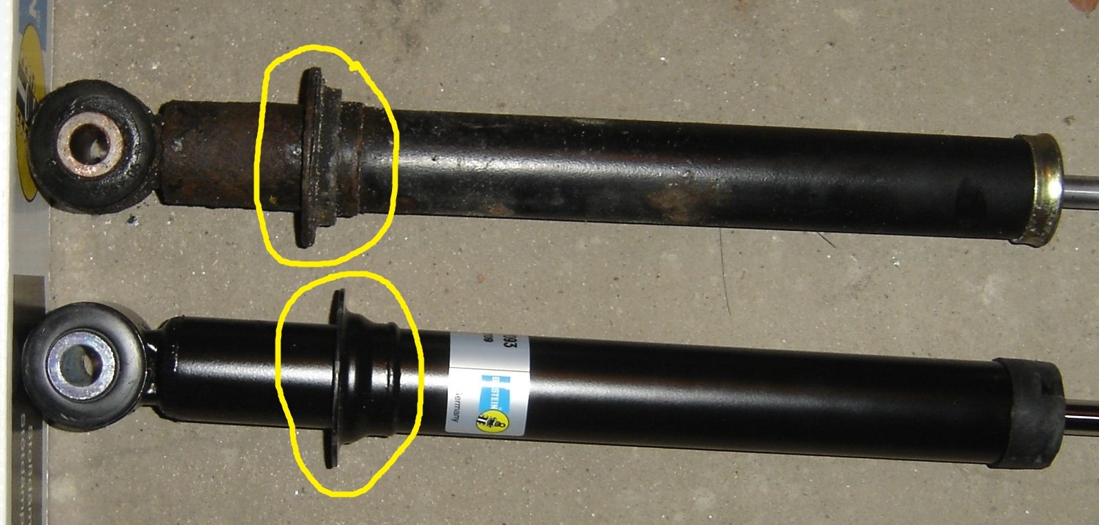

    Czy wysokość osadzenia sprężyn na amortyzatorach zmienia wysokość auta??
    Dziwna rzecz stała się po wymianie amortyzatorów z tyłu auta, mianowicie zrobił się lekki negatyw gdzie przed wymianą było idealnie prosto.
    SAAB 9-5 - osadzenie sprężyn na amortyzatorach a wysokość auta

    Przecież podniosłeś tył auta o jakieś 4 cm. Źle dobrane amortyzatory, błąd katalogowy, możliwa zmiana budowy w czasie produkcji.

    Bilstein twierdzi że amortyzatory są prawidłowe, oczywiście w/g katalogu.
    Koledzy z klubu saaba podpowiedzieli że wraz z obniżaniem auta (np. zawieszenie gwintowane) zwiększa się ujemne pochylenie koła, czyli wyszło by na to że auto się wręcz obniżyło, co przeczy mym wszelkim logicznym wytłumaczeniom.

    manta
    A nowe amortyzatory nie są czasami tylko olejowe? Stare były oryginalne, czy zamienniki? Możesz mieć zawieszenie dedykowane, spoza wyposażenia fabrycznego i to spowodowało tą sytuacje. Porównaj jeszcze raz amortyzatory,wygląda że stary był gazowo-olejowy.
