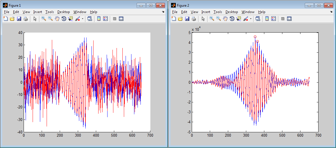

    Korzystając z jednej z przykładowych implementacji filtru dopasowanego zrobiłem małą symulację. Na poniższym zrzucie masz dwa fragmenty, który posłużyły za wejście filtru dopasowanego:
    Algorytm do precyzyjnego określenia początku echa ultradźwięków (20cm)
    Obrazek z lewej: Na niebiesko wejście z jednego ADC a na czerwono z drugiego. Po lewej i po prawej dałem sporo dużego szumu. Filtr dopasowany jest 'dopasowany' na ten niebieski fragment.
    Obrazek z prawej: Wyjście filtru dopasowanego dla obu sygnałów z ADC (ale filtr jak wcześniej pisałem jest dopasowany do niebieskiego). Kółkiem jest zaznaczone wykrycie sygnału przez prymitywny układ decyzyjny (zbyt prymitywny ;]).
    Zauważ dużą odporność na szum (choć nie tak dużą jak dla sygnałów z kompresją). I teraz co do sedna. Mamy filtr z 'n' współczynników. Jeśli teraz zadziałał układ decyzyjny (innymi słowy stwierdzamy, że sygnał został z całą pewnością wykryty) to znaczy, że 'n' próbek wcześniej zaczął się początek echa.

    No ale jak masz dwa sygnały jeden wcześniej a drugi później to chyba logiczne, że ten drugi zostanie wykryty z opóźnieniem równym ich przesunięciu ;].
    Co do amplitud to tutaj widzę problem. Bo różne moce sygnału dadzą różne wartości na wyjściu i ciężko w takim wypadku zastosować próg decyzyjny oparty na jakiejś wartości bezwzględnej. Co innego dla sygnałów z kompresją, tam masz listek główny i listki boczne a próg decyzyjny dobierasz w stosunku do wartości tłumienia listków bocznych. Ja działałem tylko na sygnałach z kompresją i szczerze nie wiem jak by to najlepiej zrobić dla sygnałów bez niej.

    No ale ja nie dałem sygnałów przesuniętych (a zostały wykryte jako przesunięte).
    Dobrze tego nie widać ale w tym projekcie jest ustawiony próg wykrycia na > 0.9 max amplitudy i tak się złożyło, że sygnał niebieski miał dwa prążki powyżej tego progu a czerwony żadnego.
    Pisząc kompresja miałem na myśli liniową modulację częstotliwości. Nie za bardzo to czuję skoro masz nadajniki na bardzo wąskie pasmo.

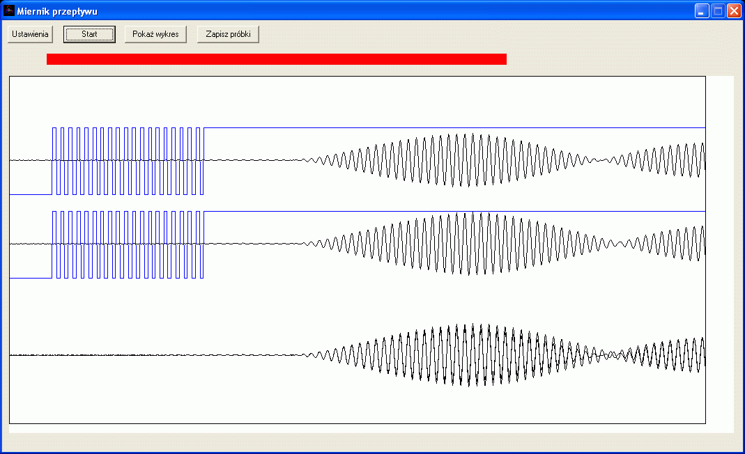

    atom1477 napisał:
    Pora w końcu odpowiedzieć.
    Nie bardzo wiem jak z sygnału nadawanego miał bym wyciągnąć sygnał start. No bo ten sygnał jest zupełnie inny niż sygnał odbierany (nadawany jest prostokątny).
    Tak więc co koledzy radzą? Dalej filtr dopasowany?
    Szczerze mówiąc to nie bardzo wiem, na czym polega problem. w przypadku takich pomiarów start jest przecież zdefiniowany przez nadajnik - początek paczki lub impulsu. Czas przejścia sygnału najlepiej w tym wypadku mierzyć przy pomocy korelacji. Chodzi przecież o wykrycie różnicy, spowodowanej - jak rozumiem - przepływem gazu. Dokładność pomiaru czasu (zgodnie z teorią i praktyką) powinna zależeć głównie od precyzji pomiaru amplitudy i synchronizacji całego toru pomiarowego. Dokładność pomiaru związana jest też z użytą częstotliwością, ale w mniejszym stopniu. Tej w gazach nie da się w nieskończoność zwiększać, bo na ogół już dla kilkuset kHz tłumienie bardzo rośnie.

    atom1477 napisał:
    Niestety jest. Układ jest wtedy czuły na amplitudę sygnału.
    Nie wydaje mi się to możliwe. Zrobiliśmy wiele podobnych systemów pomiarowych i w przypadku dobrego stosunku sygnału do szumu korelacja sprawdza się z reguły najlepiej. Czułość na amplitudę łatwo wyeliminować, ale sam algorytm o to dba.

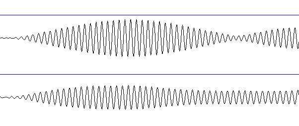

    atom1477 napisał:
    Być może to wynika z tego że korelujecie cały sygnał. Czyli i początek i koniec impulsu.
    Wtedy bardzo łatwo uniknąć wpływu amplitudy, bo jak amplituda jest np. mniejsza i jakiś okres zginie na początku impulsu, to tak samo zaginie i jakiś na końcu.
    I środek pozostaje w tym samym miejscu.
    Ja jednak muszę się ograniczyć do tylko jednej strony impulsu (początku). Bo koniec muszę pominąć bo jest on różny zależnie od wielu czynników. A wtedy nie jestem w stanie określić gdzie jest początek czy środek. Mam nadzieję że to zrozumiale wyjaśniłem.
    Korelować trzeba całą pierwszą przechodzącą paczkę. Jeśli mierzysz tak, jak opisane wcześniej, efekty muszą być bardzo dobre.

    Korelacja powinna się dość dobrze sprawdzać na tego typu przebiegach. Jeśli jednak lokalne maksima zaczną zanikać, to wtedy jedynym wyjściem jest zastosowanie przetworników generujących krótsze odpowiedzi, lub przejście na wyższe częstotliwości, np. na 200kHz. Na niezbyt dużych dystansach powinno to dać dobry efekt.
    Sygnały z obrazków powinny się korelować dość dobrze z wzorcowym.
