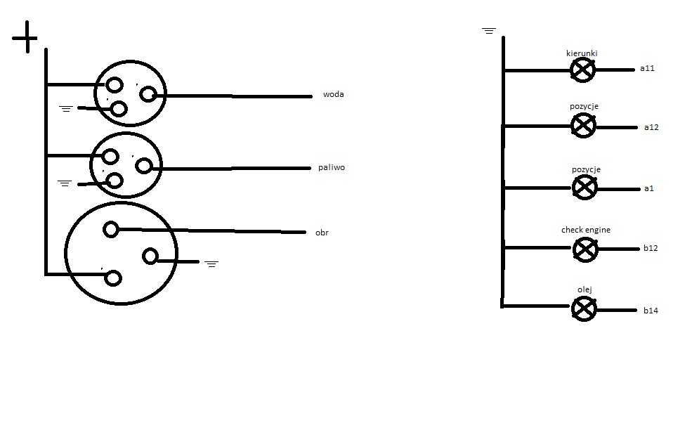

    Witam! Buduje zegary do fiata seicento. Robię je na podzespołach zegarów fiata uno turbo. Chiałem wstawić efekty moich prac w celu wyeliminowania ewentualnych baboli.

    Potem a'la schemat elektryki ...

    I teraz moje pytanie ...
    Jak zrobić wskaźnik rezerwy?
    Czy według tego schematu wszystko zadziała?

    Bardzo skomplikowane urzadzenie :D powinno działać a wskaznik paliwa normalnie jak w zwykłym aucie , pływak zmienia rezystancje i wskaznik bardziej sie wychyla.

    Który tam miałeś licznik? Bo w jednej wersji kontrolki był po łuku wokół zegarów. I nie trzeba było ruszać.
    Sygnał rezerwy był dostępny? To wykorzystaj. Kontrolka do plusa po stacyjce i zwierana przez czujnik w baku do masy.
    Jeśli to jest auto do ruchu drogowego, to wróć lepiej do oryginalnych zegarów. Zdaje się, że można dowód stracić za takie przeróbki.
    PS. Nie prościej było gajgerków dołożyć?
