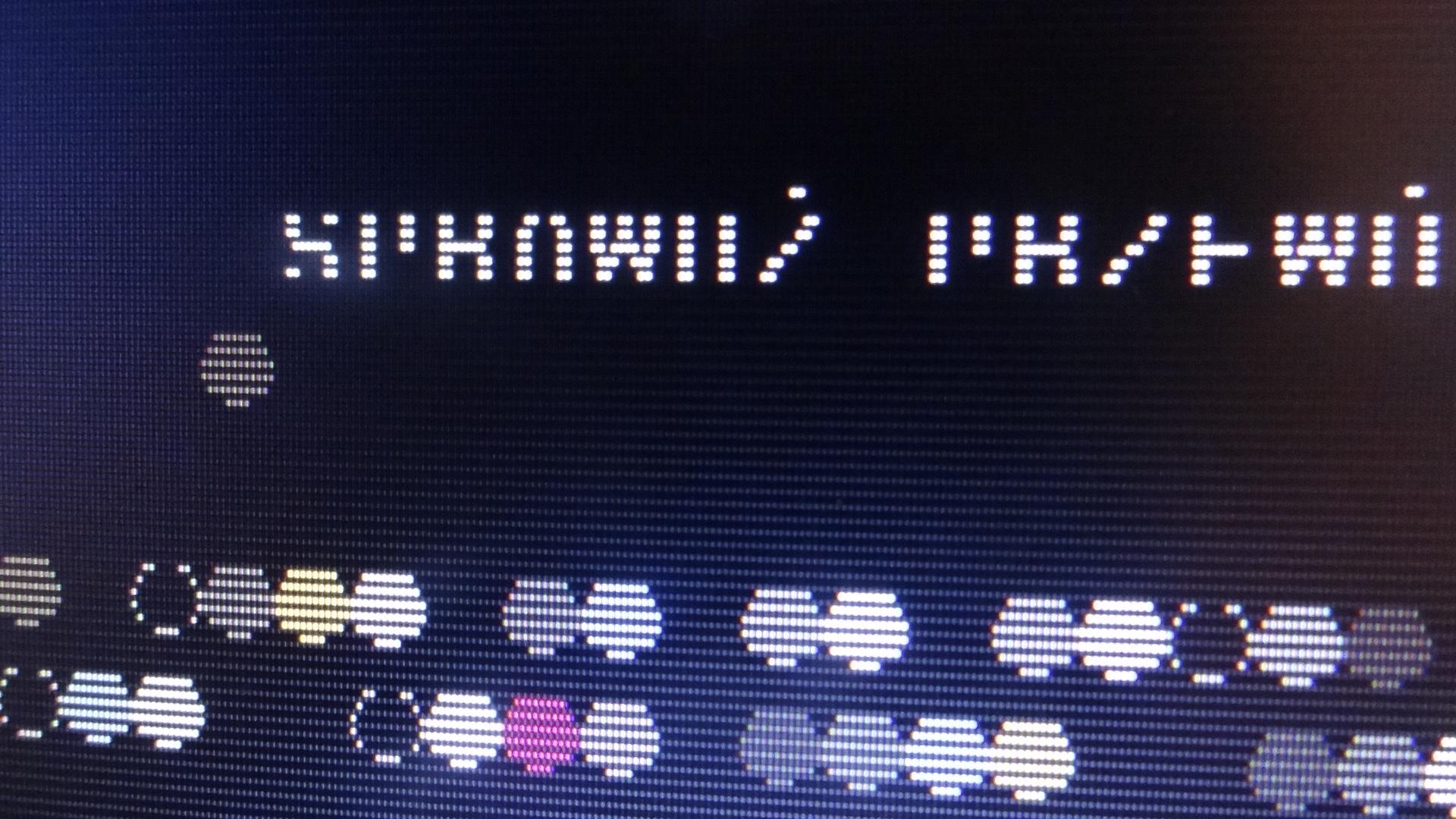

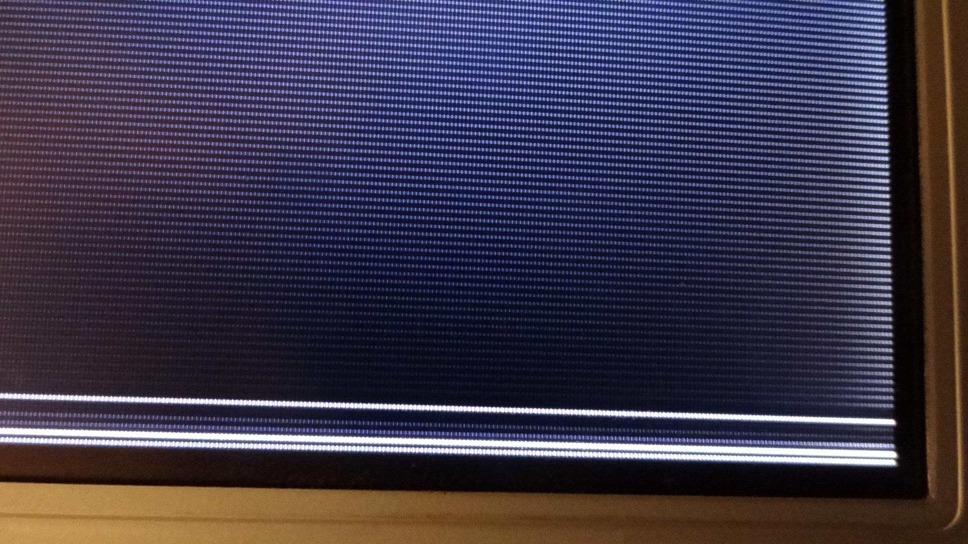

    Monitor ma 3 lata i pracował około 1 godz. dziennie - to jest pewne.
    Matryca to LM220WE5.
    Dzisiaj włączył się i cały ekran jest w poziomych paskach jak na foto.
    Treść obrazu widać ale czytelność małych liter jest kiepska.
    Nie ma znaczenia czy jest sygnał podłączony czy nie - to co na zdjeciu widać to napis (bez kabla):
    "SPRAWDŹ PRZEWÓD SYGNAŁOWY"
    Kombinowałem z resetami fabrycznymi - bez skutku, choć raz nagle powrócił
    do poprawnej pracy i po ok 1 min. znowu pojawiły się paski.
    Na całym ekranie są one jednolite, na górnej części jest ich kilka jaśniejszych.
    Zasilanie z zasilacza 12V stabilne, prąd ok. 2A, napięcia 5V i 3,3V w tol. +/- 0.05V.
    Co może być tego przyczyną?

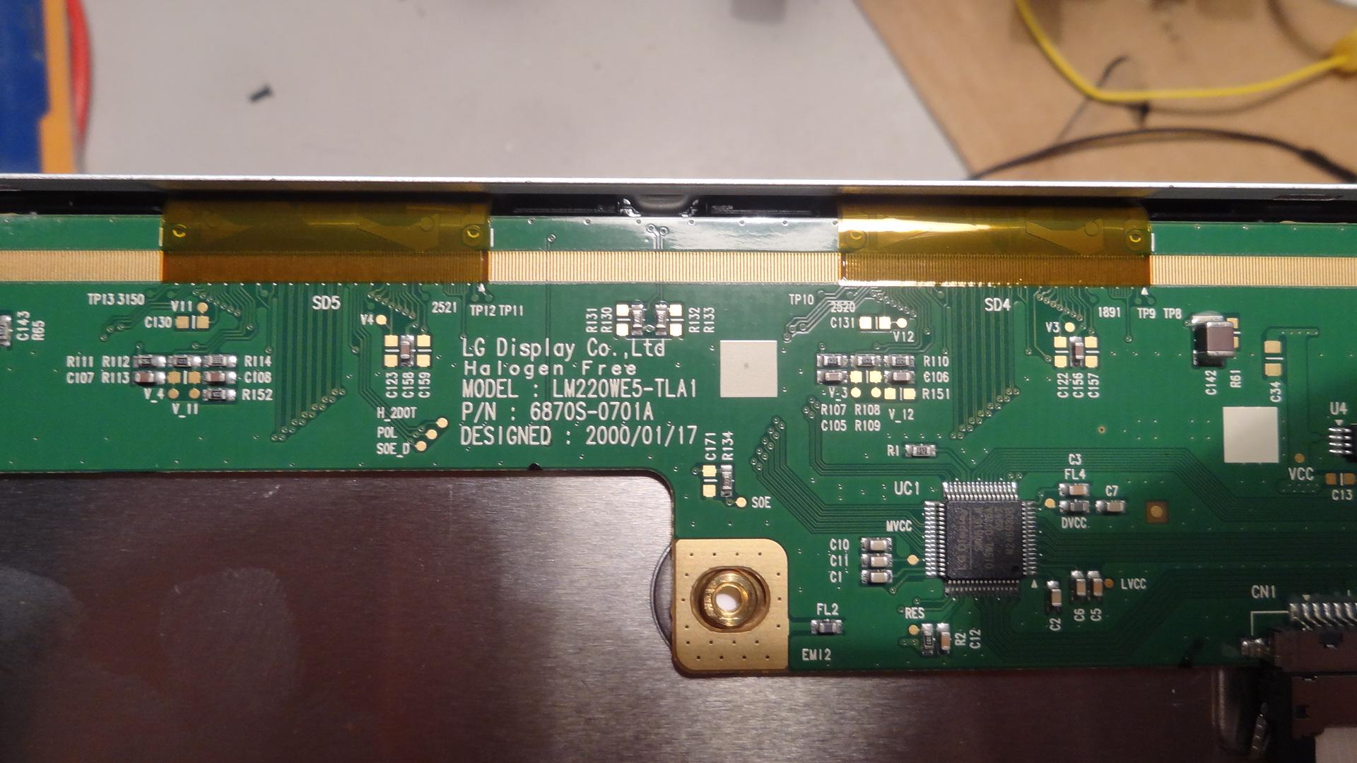

    Uszkodzony driver matrycy - tak to wygląda. Daj zdjęcia elektroniki matrycy, jej oznaczenie.

    Więc wygląda to następująco:
    - kabel jest podłączony - jest treść obrazu poszatkowana w poziomymi liniami
    - kabel odłączony - jest to co na zdjęciach, też poszatkowane poziomymi liniami.
    Wnioskuję (czy może się mylę ?), że nie jet to kwestia kabla ani procesora, który przetwarza sygnał z PC.

    Też tak uważam. Tak jak sugeruje "dzimi" wygląda to na uszkodzenie w sterowaniu matrycy. Spróbuj delikatnie "pościskać" matrycę. Skoro na krótko robi się dobry obraz, to może to jakaś przerwa na flexie lub w szkle matrycy. Niektóre tego typu uszkodzenia da się naprawić, np poprzez dociśnięcie flexa do obudowy matrycy lub usunięcie przerwy.

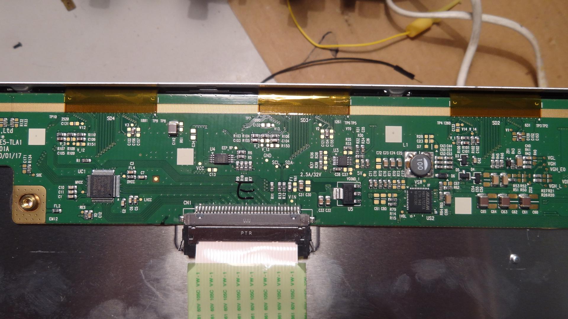

    Dociskanie tasiemek, matrycy - nie przyniosło poprawy.
    Napięcia typowe w układzie 3,3V i 12,4V.
    Czasami obraz bez pasków wracał na chwilę i za 2-3 sek pojawiały się paski.
    Nie mogłem znaleźć żadnej regularności (pukanie, naciskanie dotykanie, ...)
    Z ciekawości przykładałem palec w wiele miejsc na płytce, by zobaczyć wpływ.
    W okolicy przetwornicy czasami "świerszczyło", było widać zakócenia na ekranie, itp.
    I nagle... obraz powrócił -> zaznaczyłem ten obszar, który uczynił cuda.
    Powtarzałem wielokrotnie to samo - oraz jest OK, brak możliwości odwrócenia sytuacji.
    Przetwornica to MAX17077A a magiczny układ 8 pin ma oznaczenia (z góry na dół):
    D3502
    951A2
    Mam wątpliwość czy warto monitor składać i za chwilę będzie to samo, bo naprawa na dotknięcie to słaba jest jak dla mnie :(
    I najważniejsze pytanie: DLACZEGO obraz powrócił?
    Macie pomysły?

    Spróbuj podgrzać hotairem - mozliwe pęknięcia lutów. zastosuj dobry topnik.

    Zrobiłem test (praktykowane w przeszłości) - wykałaczką podrywałem każdy komponent, nóżkę, itp.
    Wcześniej użyłem Freeze 65 - bez efektu.
    Co jeszcze można zrobić, by po zmontowaniu "babol" nie wyszedł znowu?

    Stacja lutownica z cienkim grotem i każda nóżka przegrzana.

    Co to może być za układ U3 (10 pin), oznaczony:
    D3502
    951A2
    Jest on w zaznaczonym "podejrzanym" obszarze.
    Pech (nieuwaga) - podczas sprawdzania oscyloskopem, co i jak na nóżkach
    MAX17077AETM zwarłem sondą na chwile dwie z nich :(
    Efekt - próbkuje co 2 sek i się grzeje...
    Przekopałem od rana pół świata i nie mogę znaleźć datasheeta.
    Czy ma (wie) któryś z kolegów gdzie znaleźć pdf do w/w scalaka?

    Najszybciej z innej matrycy. Faktycznie pechozol jak nic.

    MAXIM nie udostępnia datasheetu dla MAX17077AETM, nie przyznaje się nawet, że to jego produkt.
    Układ jest podobny do innych z ich produkcji - ma inny układ pinów, ale funkcje podobne - układ kilku przetwornic napięć.
    Załączam rozpiskę prawidłowych napięć w LM220WE - jak masz inne, układ do wymiany.(VGL - ze znakiem minus)
    Pomiary robi się w punktach pomiarowych, /po to są, takie złote kółeczka, ładnie opisane/.

    Trochę to trwało i dotarłem do sympatycznej pani z Maxima, która podesłała mi kartę dev. kita z układem MAX17077.
    Kolega zdobył dla mnie płytę z innego monitora z tym chipem i już chciałem go wymienić ale... są MAX17077AETM (ten padł) i MAX17077ETM (ten mam na podmianę). Ponownie wczoraj zapytałem sympatyczną panią o różnice.

    Yes, I changed it but lines still were visible.
    Having no time to play more with monitor, I just scap it... :(

    Just if you are interested and it might be useful for the others who have the same problem. That was a plume on the matrix glass. But I didn't get to work, don't have tool for that.
