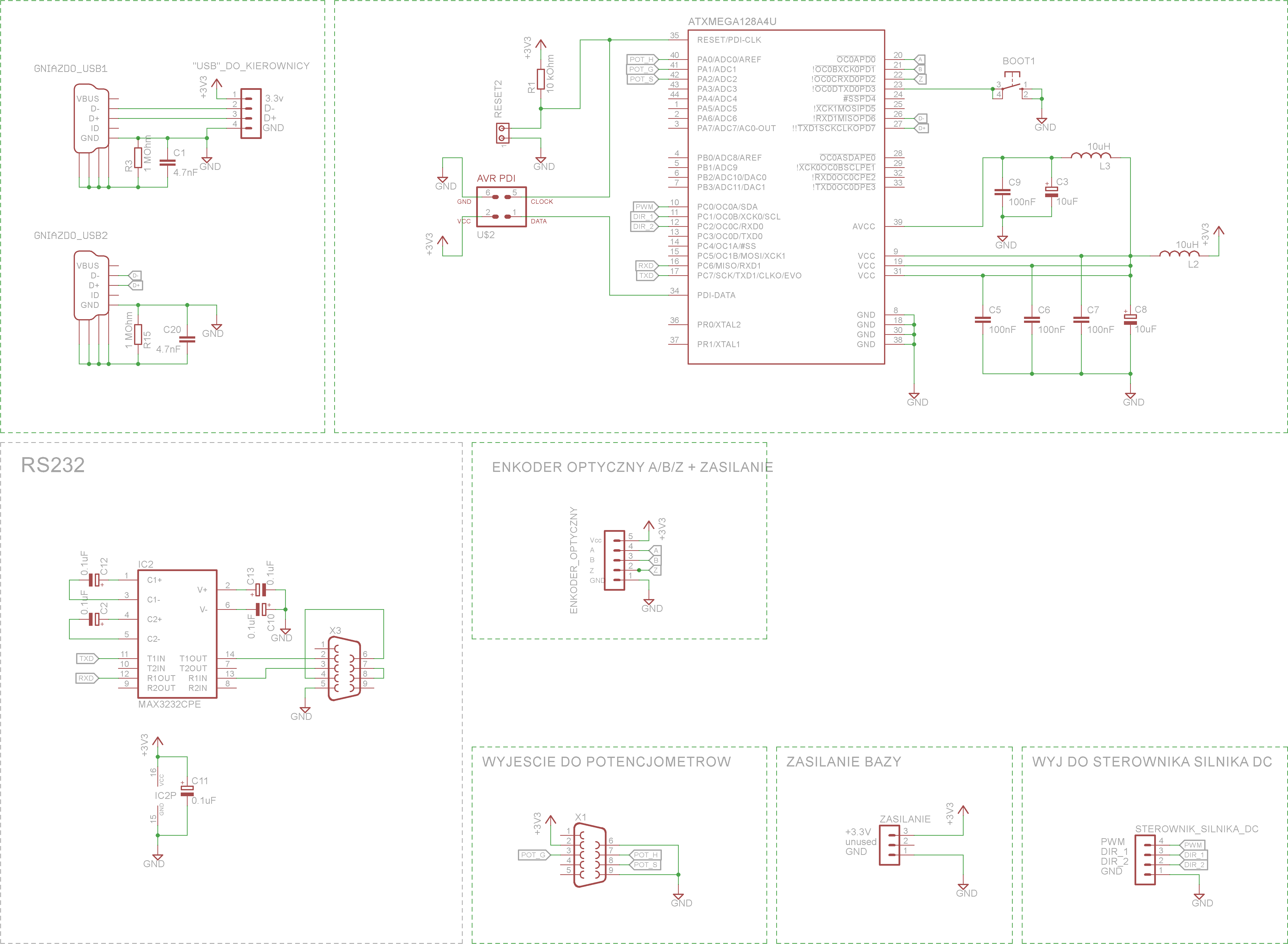

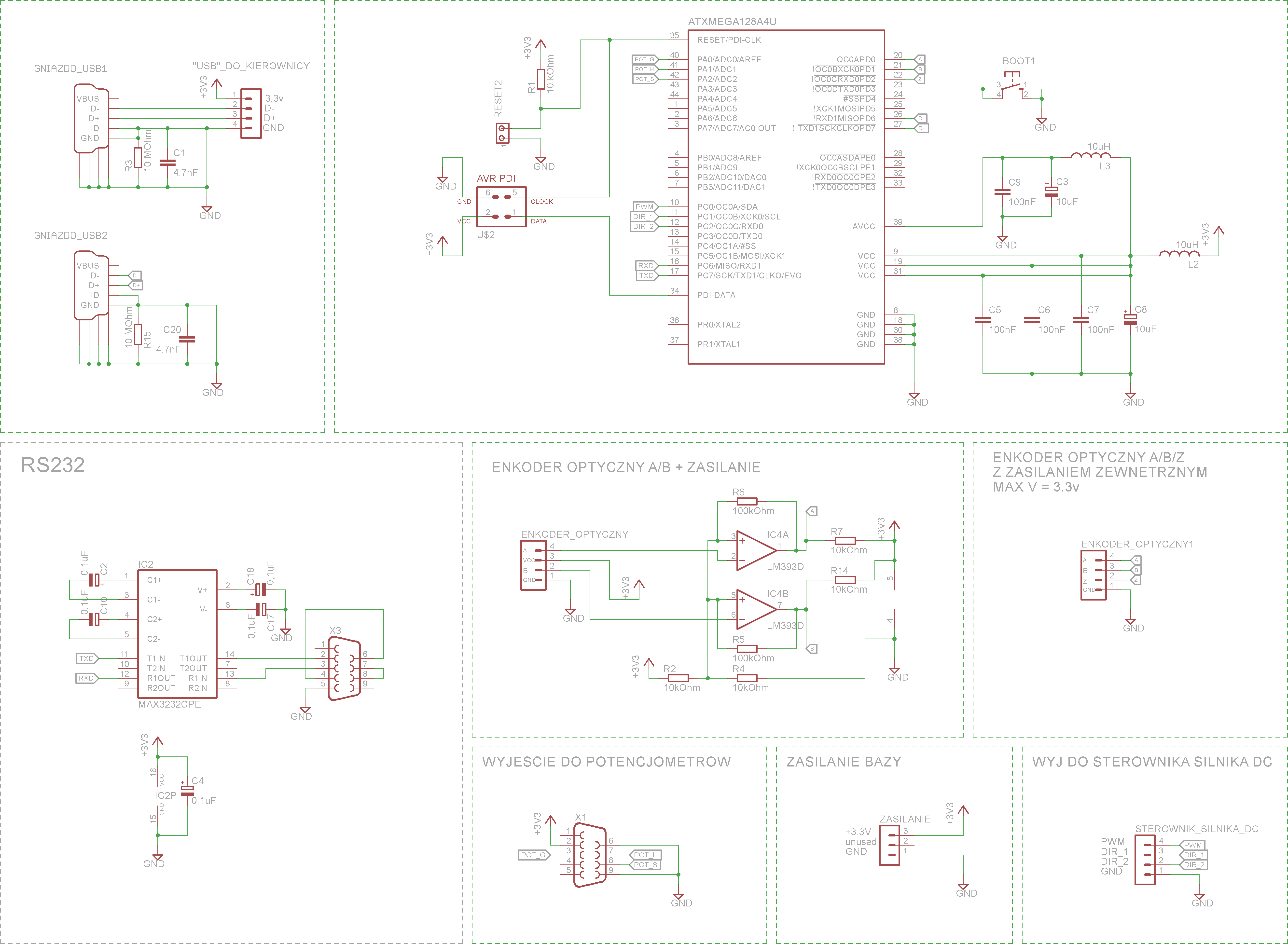

Dorobiłem dalszą jego część. Układ ten będzie odczytywał położenie enkodera optycznego i wystawiał sygnał PWM do sterowania prędkością silnika oraz dwa sygnały 'DIR_x' do określenie kierunku obrotu. Sygnały te będą przesyłane do przyszłego sterownika do którego będzie podłączony silnik. Ów sterownik będzie zaprojektowany jak już będę wiedział jaki silnik będę używał.
Proszę o sprawdzenie czy poprawnie podłączyłem wszystkie "podzespoły" tj. PWM+USB+ENKODER+RS232+PROGRAMATOR(złącze PDI, przycisk do bootowania) do uC ATxmegi.
Układ będzie zasilany z zewnętrznego zasilacza, który będzie dawał 3.3V i wszystko będzie zasilana tym napięciem także proszę o zwrócenie uwagi czy to wszystko będzie działało na napięciu 3.3V.
