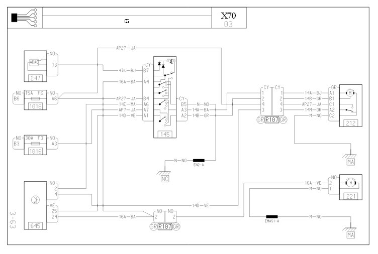

    Witam!
    Brak wycieraczek czasowych i spryskiwacza
    Spryskiwacza brakuje cały czas (silnik sprawny), w parametrach nie widać zmiany stanu po naciśnięciu na manetkę...
    Jak włączy się na przełącznikiem na czasowe to wycieraczki chodzą 7/9 razy i zatrzymują się gdziekolwiek...w parametrach cały czas włączone??? Tylko jakby na chwilę mignie napis BRAK i wtedy zatrzymują się oczywiście gdziekolwiek...
    Błąd w UCH DF097 (zwarcie)
    Przełącznik podmieniany i UCH podmieniane
    Prośba o sugestie, co tam sprawdzić lub schemat bo nie mam
    Oczywiście "przekopałem" co mogłem ale lipa
    Pozdrawiam!

    Wyrywaj napęd wycieraczek, wytarte albo nadpalone blaszki ślizgowe na tarczy obrotowej, brak sygnału zwrotnego o dolnym położeniu wycieraczek i zatrzymanie w trybie awaryjnym. Renault Master 2.2dci 2004 - wycieraczki i spryskiwacz nie działają poprawnie

    Jak z manetki wychodzi sterowanie+ to pompka ubita(tam poza pompką i przekładnią wycieraczek nic się nie psuło).

    No własnie z manetki nie wychodzi sterowanie, BRAK...
    Naprawię silnik i wtedy zobaczę co ze spryskiwaczami
    Dzięki
