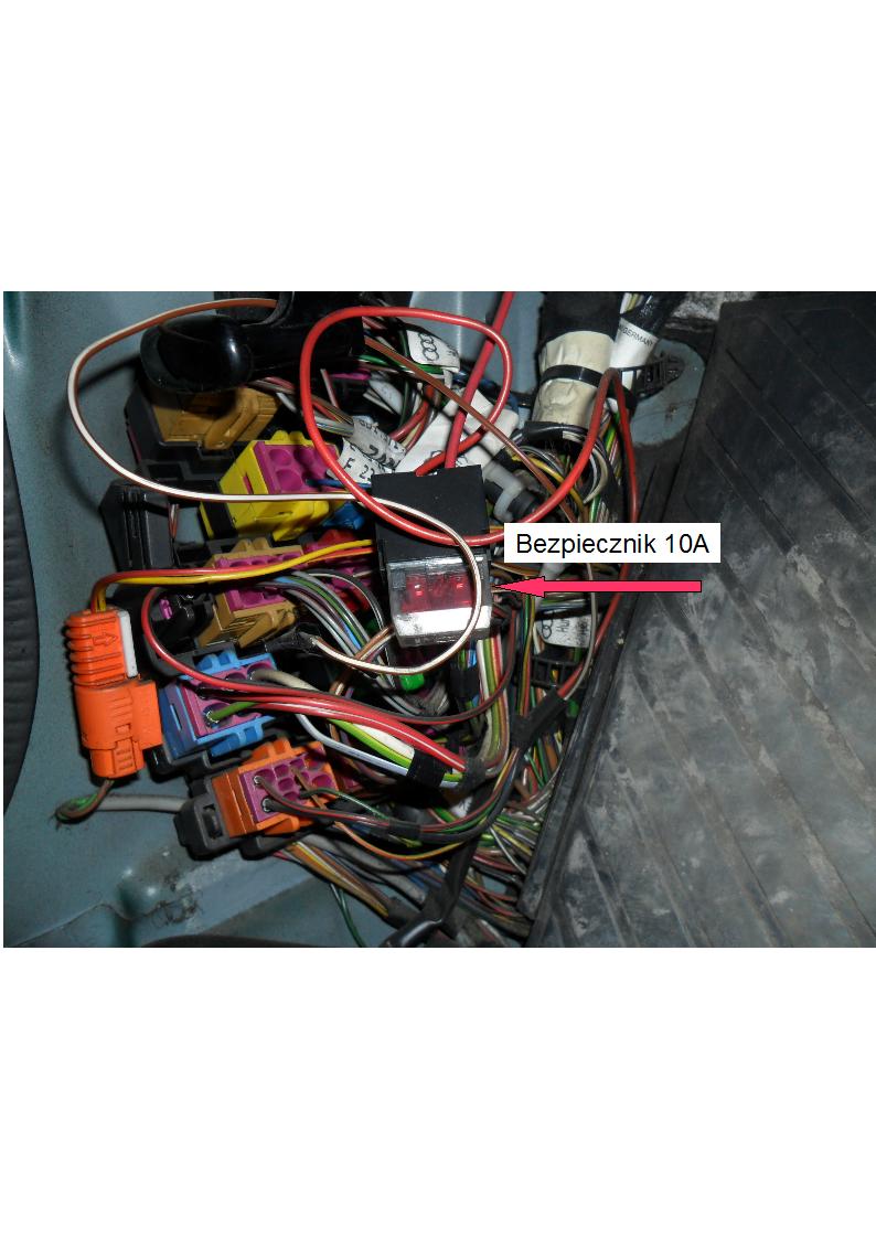

    Witam. Mam Audi a4b5 1.9 tdi. Wymieniałem żarówkę w przyczepce i nie zauważyłem, że zrobiłem zwarcie na lewym kierunkowskazie. Teraz nie migają mi tylne kierunki w samochodzie i w przyczepce. Gdy wypnę przyczepkę to w samym samochodzie wszystko działa ok. Na panelu komunikacyjnym pojawił się napis po niemiecku (samochód sprowadzony z niemiec)-

    Z tyłu w samochodzie mam moduł haka -WESTFALIA ASTM12 506 005 PA6.6-GF30 e1 021 777 12V

    Sorry, ale temat zamykam ponieważ muszę to wszystko sprawdzić, a że mam mało czasu, to może mi to zająć ok. 3 tygodni. Jak tylko dojdę co jest to od razu dam znać. Migacze bez przyczepki zachowują się normalnie. Dzisiaj udało mi się sprawdzić tylko tyle, że rozebrałem ten moduł i w środku jest 5 przekaźników i trochę elektroniki. Jak podłączę przyczepkę to jeden z nich szybko klika zgodnie z częstotliwością migania przednich i bocznych migaczy. Reszta nie miga. Może gdy zrobiłem zwarcie na lewym migaczu przy przyczepce to padł ten moduł.
    Szukam teraz schematu ideowego tego modułu. Wypiąć go nie mogę ponieważ codziennie jeżdżę samochodem, a bez niego tylne migacze przy samochodzie nie chcą migać przednie zaś migają z taką częstotliwością jak z podpiętą przyczepką. Pozdrawiam wszystkich i jeszcze raz przepraszam, za nieporozumienie.

    Odświeżam temat ponieważ rozwiązałem problem. Otóż był walnięty bezpiecznik. Odkryłem go przypadkiem gdy chciałem pociągnąć kabelki do podgrzewania bocznych lusterek. Bezpiecznik ten był ukryty za plastikową osłoną zaraz pod rączką do otwierania klapy silnika. Zdjęcie 2.
    Jak widać wisi na kablach. Ten moduł haka chyba nie był zakładany fabrycznie. Wymieniłem bezpiecznik bo był spalony i wszystko działa. Napięcie na nim jest cały czas, nie znika po wyjęciu kluczyka ze stacyjki. Chyba jest to zasilanie modułu.
    Zdjęcie 1 przedstawia gniazdo bezpieczników po lewej stronie kierownicy. Czerwona strzałka przedstawia bezpiecznik od wszystkich migaczy. Gdy go wyciągnąłem żadne nie migały.
    Może ta informacja komuś się przyda gdyby szukał bezpiecznika od zasilania modułu haka.
