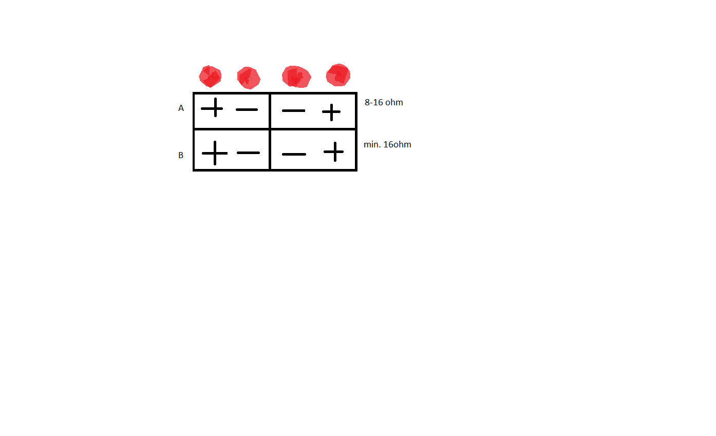

    Od dawna borykam się z tym problemem, na starych głośnikach tego aż
    tak nie było czuć, lecz teraz po zmianie na altusy 110 widzę różnice.
    Prawy głośnik gra głośniej niż lewy.
    Po przepięciu kabli, zamiana z lewego na prawy itd. nic nie daje.
    Co dziwne gdy podpinam kable od głośników pod A (imp. 8-16ohm) to gra tylko prawa kolumna, to samo jest pod B (imp. min. 16ohm).
    A kiedy zrobie A-B to grają oba, lecz jeden (lewy) ciszej.
    Jeśli to wina kabli to się okaże na nowy rok, wtedy kupuje nowe kable.
    Czytając podobne problemy użytkowników wnioskuje, że coś się stało ze
    wzmacniaczem, tylko nie wiem jak za to się zabrać. Wzmacniacz to luxman lv-90.
    Spoiler:
    Ps:Dziękuje osobie za report'a..

    Jak by opis był jaśniejszy to może dało by się coś wywnioskować. Tak jak koledzy wyżej radzą zmień przewód sygnałowy, potem na wejściu wzmacniacza zamień kanały lewy z prawym i sprawdź. Sprawdź też przełącznik kolumn A/B. Przydałby się schemat żeby coś więcej ustalić.

  • #6 13119182
    Katlu
    Postaram się zrozumialej.
    Na obrazku widać wpięte kable pod którymi głośniki grają czyli A-B.Wtedy jeden z głośników gra głośniej niż drugi.
    Nierówny dźwięk w Altus 110 z Luxman LV-90 - co sprawdzić?
    Jeżeli podepnę kable tak jak na obrazku, wtedy oba nie grają. I tak samo będzie jak kable wepnę pod B.
    Jak je zamienię miejscami będzie się działo to samo tylko na innym głośniku.
    Jeśli coś jest jeszcze trudno zrozumieć napiszcie a postaram się to jakoś "jaśniej" napisać.
    Przepraszam, że tak @U.P. napisałem, ale było późno, ja zmęczony i pisałem z komórki ;/
    Dodam jeszcze, że wczoraj przeczyściłem wzmacniacz, było mase kurzu itd. ale to nic nie zmieniło.
    @Edit: zauważyłem właśnie, że na jednym kanale wzmacniacza podczas pracy głośnika zanika sygnał, tzw. gra muzyka nagle ścisza się i podgłaśnia czasem "zacharczy".
    Ok zmieniłem kabel i gra tak jak należy.
