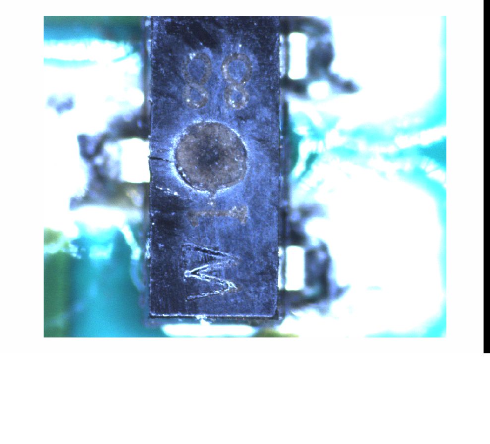

    Witam!
    Potrzebuję pomocy. Walczę ze zmywarką, która nie grzeje (brak napięcia na grzałce),poza tym działa poprawnie,bez jakichkolwiek błędów w trakcie pracy. Przyczyną może być dioda Zenera, któa na płytce znajduje się w miejscu QD2. Nie wiem jakie powinna mieć parametry. Zaprzyjaźniony elektronik twierdzi,że jest do wymiany,ale na niej jest nieczytelny opis. Pod lupą wg mnie jest napisane W1 oraz 88, wg elektronika to dioda Zenera SMD 47V oznaczona jako W16. Nie mogę znaleźć takowej. Znalazłem tylko diodę Zenera na 47V o symbolu BZX84C47, ale jej nr katalogowy to Y16.
    AEG 60010VI - moduł sterujący - jaka dioda Zenera AEG 60010VI - moduł sterujący - jaka dioda Zenera
    Proszę o pomoc w identyfikacji tej diody. Być może ta którą znalazłem jest dobra, ale po co 47V w zmywarce?!
    Zmywarka AEG60010 VI PNC 911936623/01 - dodam, że przekaźnik wymieniony mimo że dobry, tranzystor także, był uszkodzony.
  • #2 13129942
    koval1980
    Chyba znalazłem - oznaczenie W1 to tranzystor bipolarny BFT92.

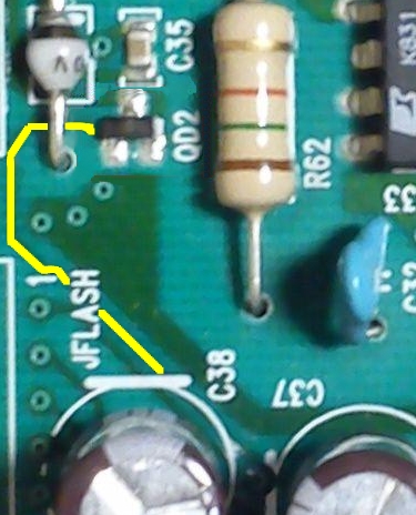

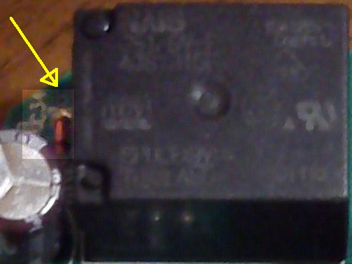

    #7 13131251
    TONI_2003
    Moderator
    egon42 napisał:
    i sprawdziłeś diodę gaikową w cewce przekaźnika?
    Nie sądzę by jej coś dolegało, ale dla zainteresowanego to zapewne ta dioda zaznaczona na zdjęciu.
    koval1980 napisał:
    Foto tego elementu w powiększeniu wygląda tak:
    Jak wygląda to każdy z nas odpowiadających w temacie wie, ale chodzi o to jak idą ścieżki poprzez przelotki na drugą stronę płytki PCB i gdzie zmierzają . Zaznacz tak jak zacząłem na zdjęciu, a jeśli chodzi o tranzystor dowiedź się szczegółów bo inaczej to wszystko nie ma najmniejszego sensu...

    koval1980
    Panowie, nie ulega wątpliwości,że element oznaczony na płytke jako QD2 podlega wymianie. Nadmienię, że elementy oznaczone jako QD3, QD4, QD5, QD6 to te same elementy, bowiem mają na obudowie symbole W16 i 88 (obrócone o 90st) stąd podejrzenie,że uszkodzony element też będzie miał ten symbol. Wieczorem wyciągnę ze zmywarki z powrotem płytkę i zobaczę jak idą ścieżki.
    PS. Znalazłem w oznaczeniach SMD: W16 - dioda Zenera CMPZDA47V, tylko czy to ona i gdzie ją dostać?

  • #12 13184193
    koval1980
    Witam po dłużej przerwie. Dziękuję za pomoc, zmieniła się trochę sytuacja. Mianowicie element uszkodzony QD2 to tranzystor, został wymieniony na inny, dodatkowo dioda gaikowa też była uszkodzona. Po wymianie tych dwóch elementów zmywarka zaczęła grzać. Ale... Grzeje po ok.1h pracy, w moim odczuciu nie jest to taka temp.jaka powinna być dla poszczególnych programów. Niestety naczynia po skończeniu mycia są mokre i zimne, więc podejrzewam,że później myje zimną wodą. Zamówię tranzystor smd W16 i wstawię w to miejsce, zobaczymy czy się poprawi.
