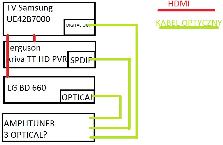

    Witam, mam taki problem, ponieważ nie jestem pewny czy będzie mi działał dźwięk 5.1.
    Jak uzyskać dźwięk 5.1 z TV przez HDMI i amplituner z wejściem optycznym? Jak uzyskać dźwięk 5.1 z TV przez HDMI i amplituner z wejściem optycznym?
    Nazwy urządzeń napisane są na obrazku.
    Chciałem wszystkie połączyć przez HDMI z TV. ale z instrukcji wynika, że będzie szło tylko 2CH.
    Czy jeżeli podłączę pendrive USB do tV to otrzymam dźwięk 5.1(w filmie jest 5.1)?
    Piszę, ponieważ chciałbym kupić amplituner, a te z HDMI są bardzo drogie, więc stwierdziłem, że kupię taki z wejściami optycznymi[Przeważnie są dwa, najwyżej odłączę Blu-ray'a] :)
    Czy po takim połączeniu urządzeń z amplitunerem 5.1 otrzymam przestrzenny dźwięk 5.1?

    Tak jak zaznaczyłeś będziesz miał 5-1 ale z pendriva już nie będzie tylko stereo.

    Ja na Twoim miejscu i tak bym zakupił jednak Amplituner z wejściami Hdmi,chociażby po to aby wykorzystać blu-raya jak należy,nie kalkuluje się rezygnować z blu-raya kosztem tv.
    Ile chcesz przeznaczyć na amplituner i jaki zestaw głośników posiadasz z subem czy bez??

    Wystarczy,hdmi,optical i coaxial.

    Czyli wszystko? Bo najnowsze mają HDMI, Optical, Coaxial.
    A starsze tylko Optical
  • #8 13119259
    intenso
    No prawie wszystko np.DOLBY TRUE HD I DTS HD MASTER AUDIO podasz do amplitunera tylko za pomocą Hdmi.
    Starsze maja optical i coaxial ,za pomocą tych złączy prześlesz w wersji 5.1 DD i Dts

    Dobra to jak uzbieram kasę to będę szukał z HDMI.
