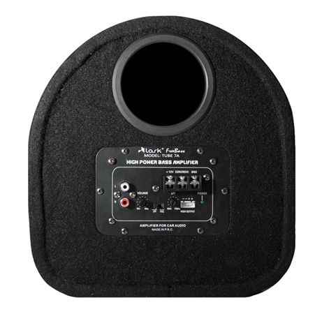

    Witam mam pytanie czy do radia blaupunkt cr 42 dosc stare. Da rade podłączyć tube aktywna? Z tyłu mam takie wtyczki: Blaupunkt freiburg cr 42 czy da sie podłączyć wzmacniacz? Blaupunkt freiburg cr 42 czy da sie podłączyć wzmacniacz?
    Jestem w tym zielony prosze o pomoc!

    Witam. Podaj model tej tuby, lub wklej zdjęcie jej panelu złączy.

    Nie wyraźnie, ale jest tam te białe gniazdo (high input) wysokopoziomowe i tam wpinasz przewody z głośników np; LT i PT lub z przednich LP i PP. Powinieneś mieć taką wtyczkę w zestawie.
    Lub wykorzystać gniazdo DIN pin 8 i kablem do gniazd RCA. Opis gniazda na stronie studio24 po polsku lub tu http://porscheclassic.pl/index.php?option=com...adro-booster-bqb-80&catid=46:audio&Itemid=140
