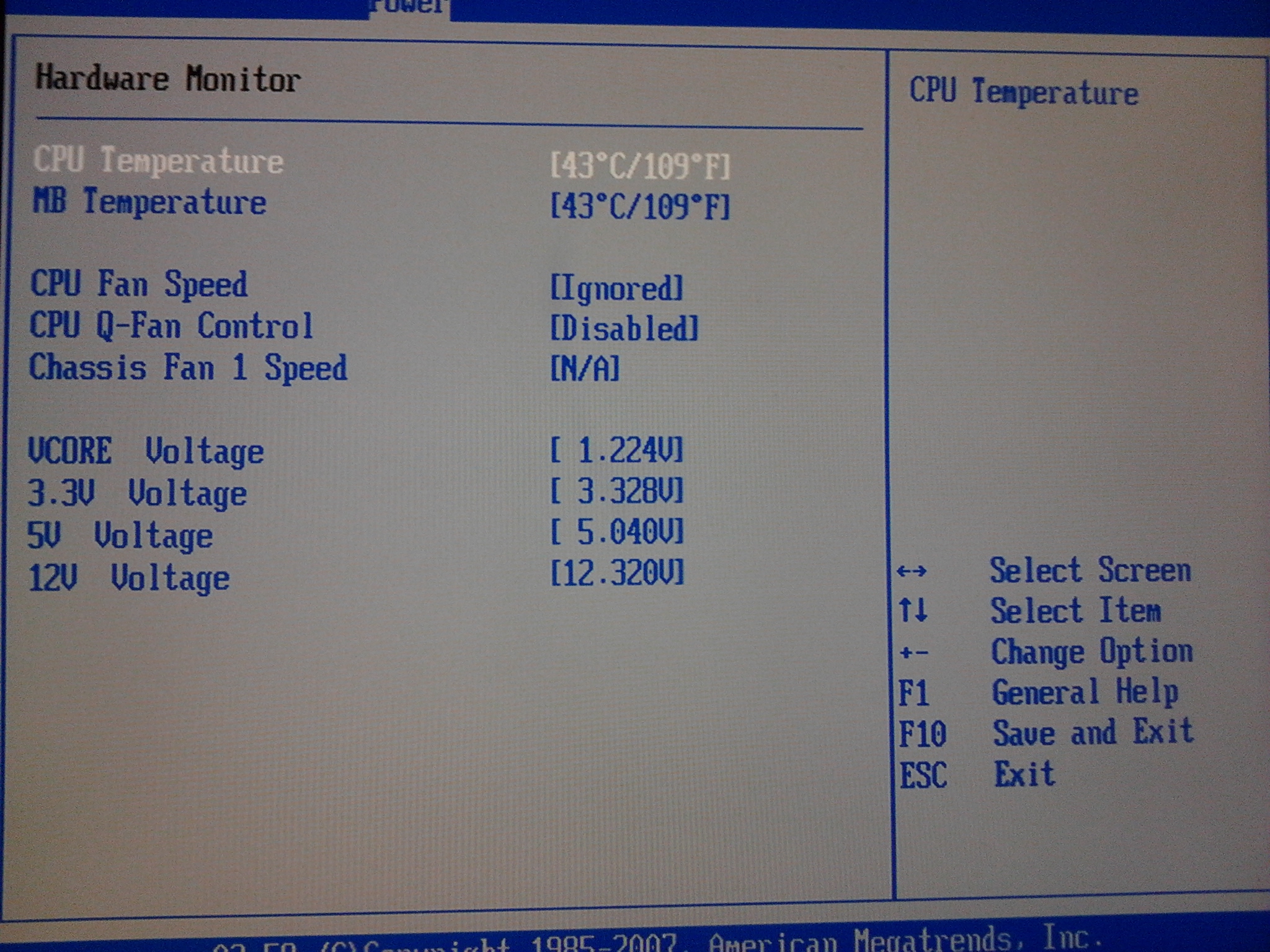

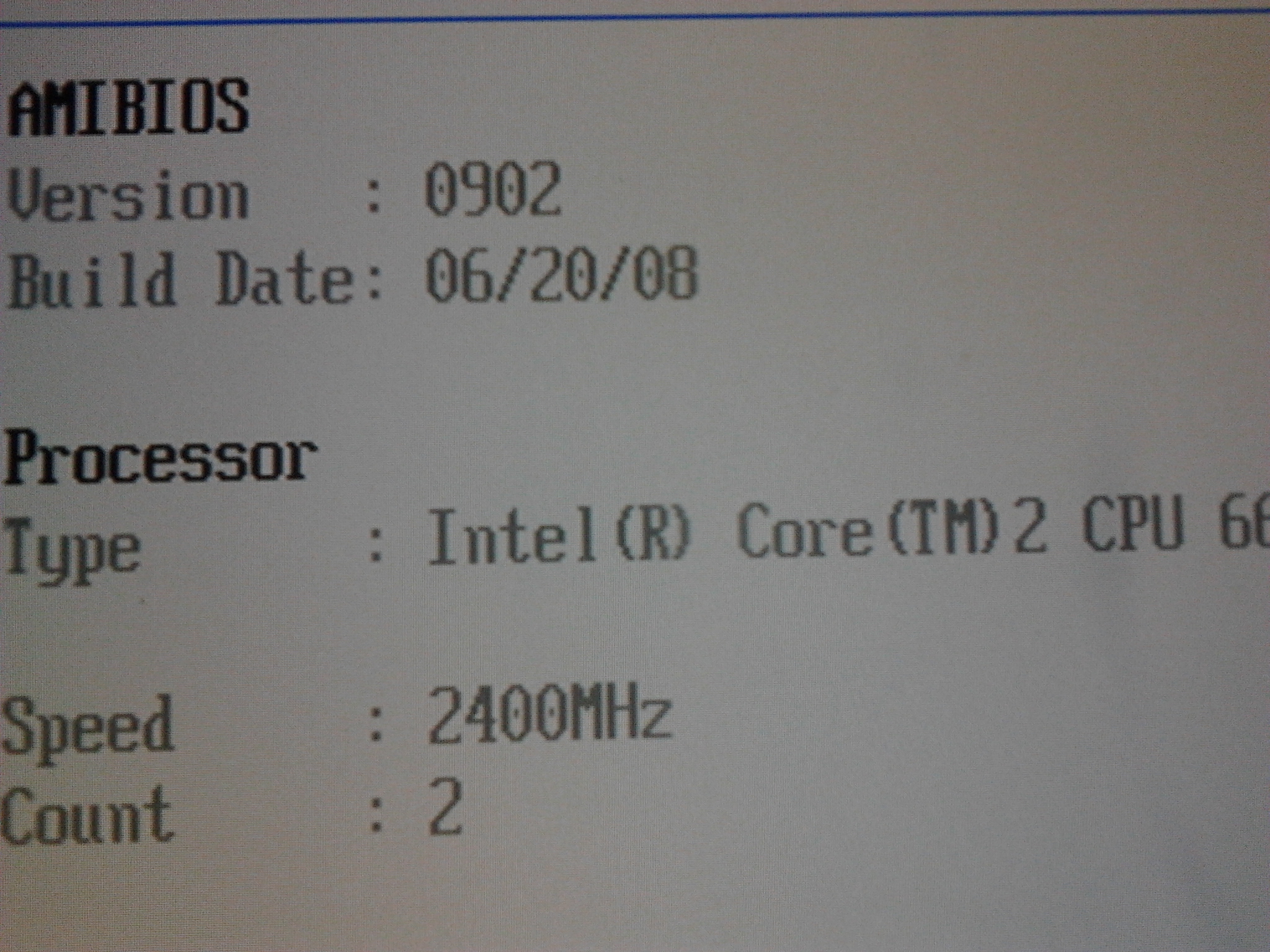

    Jakie masz temperatury w stresie przed podkręceniem? Jaki masz BIOS? W jednym bios trzeba wejść w /Voltage Control, a w innym będziesz to miał na dzień dobry. Poszukaj mnożnika w swoim Biosie i leć co 2-4 Mhz, zatwierdzaj i sprawdzaj stabilność.

    Przyznam się, ze nie mam pojecia w jaki sposob sprawdzic bios.. ale rozumiem, ze to akurat nie gra roli, wystarczy ze znajdę to voltage control i ustawie cos.. ale co to ma byc? Dalej rozumiem, mnoznik w biosie, zatwierdzanie mocy i sprawdzanie stabilnosci. Nie wydaje sie trudne. :p
    Te dwa programy dopiero po jakimkolwiek podkreceniu?
    Jeszcze jedno.. jak te napiecia ustawic i czy nie ma ryzyka uszkodzenia chlodzenia/przegrzania procesora? Swoja droga mam zamiar krecic wlasnie tak do 3.0Ghz/3.1Ghz max bo i tak sie bede bal..

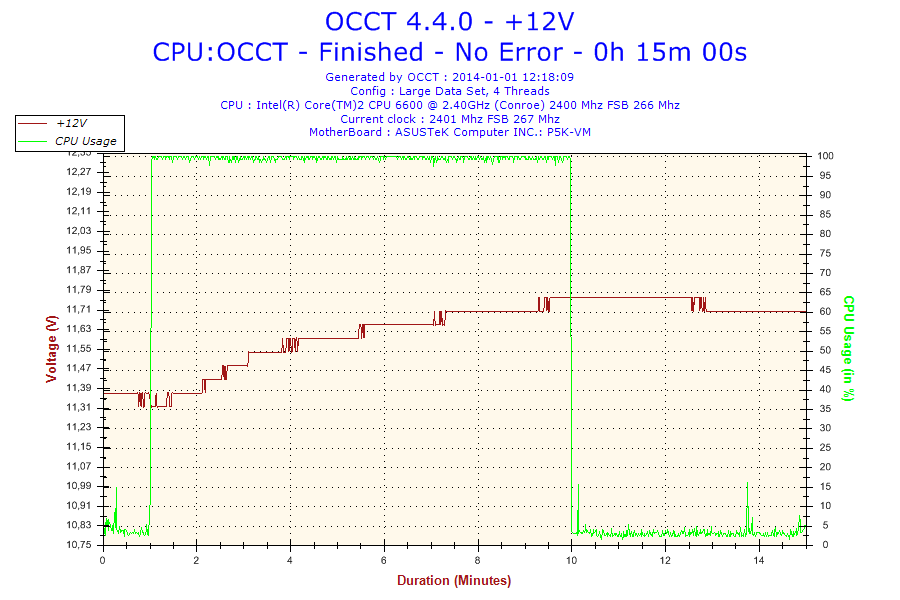

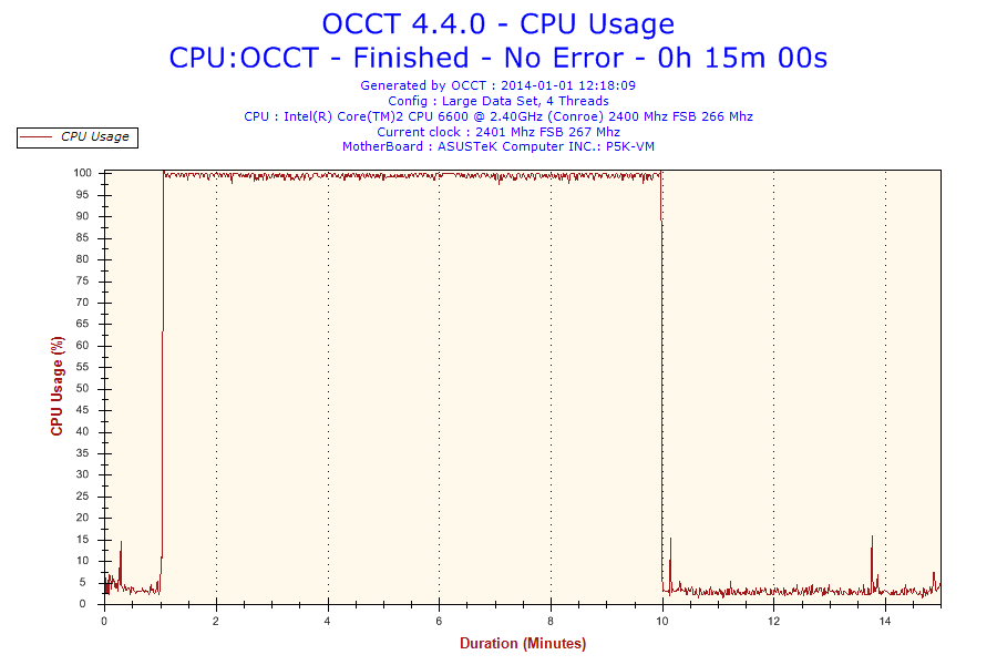

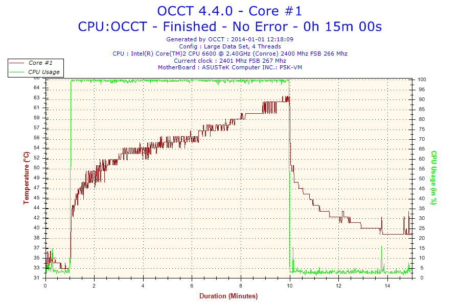

    przed OC sprawdź czy masz odpowiednie temperatury oraz czy procesor jest stabilny
    przeprowadź test przez 15 minut i podaj jakie miałeś najniższe i najwyższe temperatury, test musi zakończyć się bez błędu.Daj znać potem jakie masz temperatur min i max

    Racja, ale OCCT nadwyręża dość mocno także pozostałe podzespoły, co w rzeczywistym użytkowaniu nie jest aż tak drastyczne. Lepiej sprawdzać pod systemem stabilność Stress Prime 2004 bądź Prime95. To są programy stricte do testowania głównie procesora.
    Podkręcaj procesor małymi kroczkami, ustawiając odpowiednie taktowanie w BIOS i sprawdzaj Memtestem pamięci, czy po OC są stabilne, oraz CPUstress sprawdzaj stabilność procesora.
    Obie aplikacje są zawarte na płytce UltimateBoot CD, dostępnej w sieci.
    Nie napisałeś, jakie masz chłodzenie zastosowane do tego procesora oraz czy zmieniałeś w ostatnim czasie pastę termoprzewodzącą pod radiatorem CPU.
    Warto także sprawdzać napięcia, jakie daje zasilacz w trybach mieszanych, tj połączenie IDLE, Stress, rozruch, bo to także ma wpływ na OC.

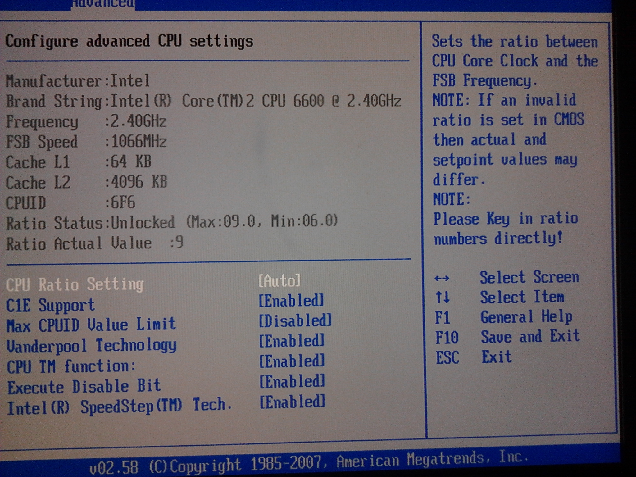

    Mozesz wyjasnic gdzie wogole moge znalezc taktowanie w BIOS-ie i odblokowac mnoznik?(czy jak to sie tam nazywa..). Prosilbym o jak najjasniejsza instrukcje, w takim wypadku moglbym miec obok siebie telefon z rozpisanymi krokami i jednoczesnie robic to co trzeba w BIOS-ie.

    Mnożnik w tym przypadku jest zablokowany i go nie odblokujesz, ale to chłodzenie to chyba kiepski żart. Jak widzisz w tej chwili temperatura dochodzi do 65st, musisz je wymienić jeżeli chcesz się bawić w OC. Chociaż dla sportu można sprawdzić ile da się z niego wycisnąć i czy warto w ogóle inwestować w chłodzenie bo wyniki OC mogą być marne.
