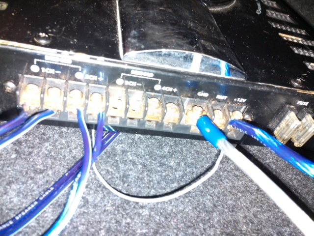

    Witam kupiłem używany wzmacniacz magnat traxx 600 problem polega na tym że wszystko ładnie podłączone masa +12 remote i wyjścia głośnikowe i działało przez powiedzmy 30sec-1min a potem przestało. Wzmacniacz ma podświetlany napis na zielono i podświetlenie po włączeniu radia działa za to z boku jest dioda POWER i ona się już nie świeci przez co wzmacniacz nie gra. Podczas tego co działał też się świeciła. Poprawiłem styki sprawdziłem połączenia bezpieczniki (są 25) i dalej nie działa.

    Weź miernik i zobacz napięcia na zaciskach wzmacniacza . Następnie jeśli będzie OK , to odepnij kable głośnikowe i zobacz czy wzmacniacz ruszy .
    PS: najlepiej wklej fotki jak to masz podłączone.

    Dzisiaj wszystko pomierzyłem i wygląda następująco:
    Radio (i wzmacniacz ) wyłączone:
    Samochód zgaszony:
    GND + 12v =12.1V
    GND+ RMT= 0,5V
    Kanały 1,2,3,4 = 0V
    Samochód odpalony
    GND+ 12v= 14.6V
    GND+ RMT= 0.5V
    Kanały 1,2,3,4= 0V
    Radio włączone ( wzmacniacz podświetlony POWER się nie pali)
    Samochód zgaszony:
    GND+ 12v =11.92V
    GND+ RMT = 11.09V
    Kanały= 0V
    Samochód odpalony:
    GND+ 12v= 14,6V
    GND+ RMT= 13.8V
    Kanaly =0V
    Załączam zdjęcie. Mierzone na podłączonych i odłączonych kanałach wartości takie same. Wzmacniacz Magnat traxx 600 - Podświetla się napis nie świeci power nie gra

    Po opisie widać że na zacisk REM nie dochodzi plus 12V od radia . Zmierz czy w radiu na wyjściu REMOTE masz napięcie .
    PS: na próbę podaj na REM we wzmacniaczu napięcie z zacisku "+12V" i zobacz czy wzmacniacz ruszy .

    Witam zmierzyłem napięcie za radiem jest 11-11.5V po odpaleniu samochodu powyżej 13 około 13.70V.
    Po odpaleniu samochodu i podaniu napięcia z +12 na REM wzmacniacz działa prawidłowo.

    Czyli masz przerwe na kabelku REMOTE .

    Po odpaleniu na kablu remote przy wzmacniaczu i za radiem jest takie samo napięcie a mimo to nie załacza.

    Problemem były kondensatory na płycie
