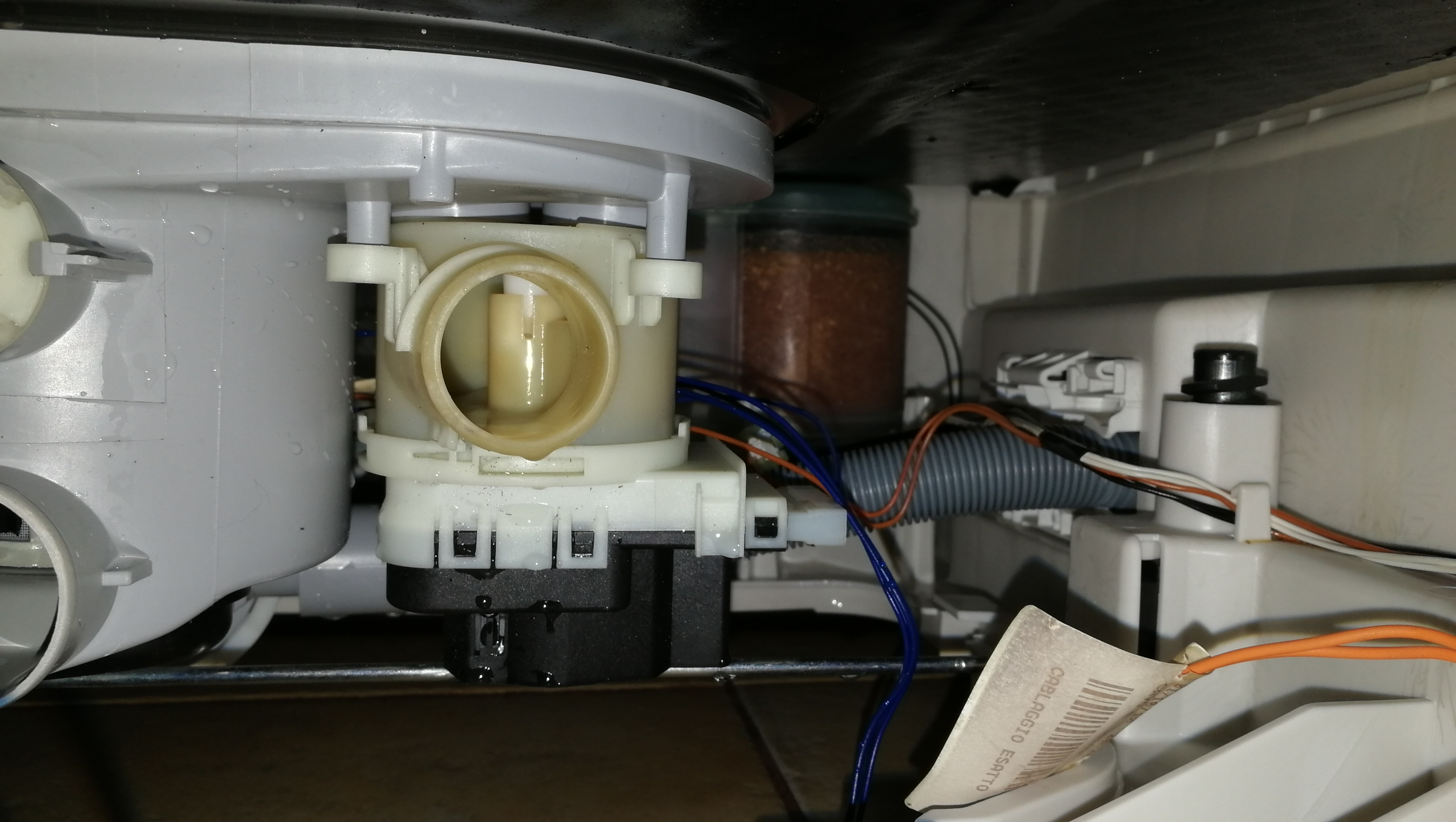

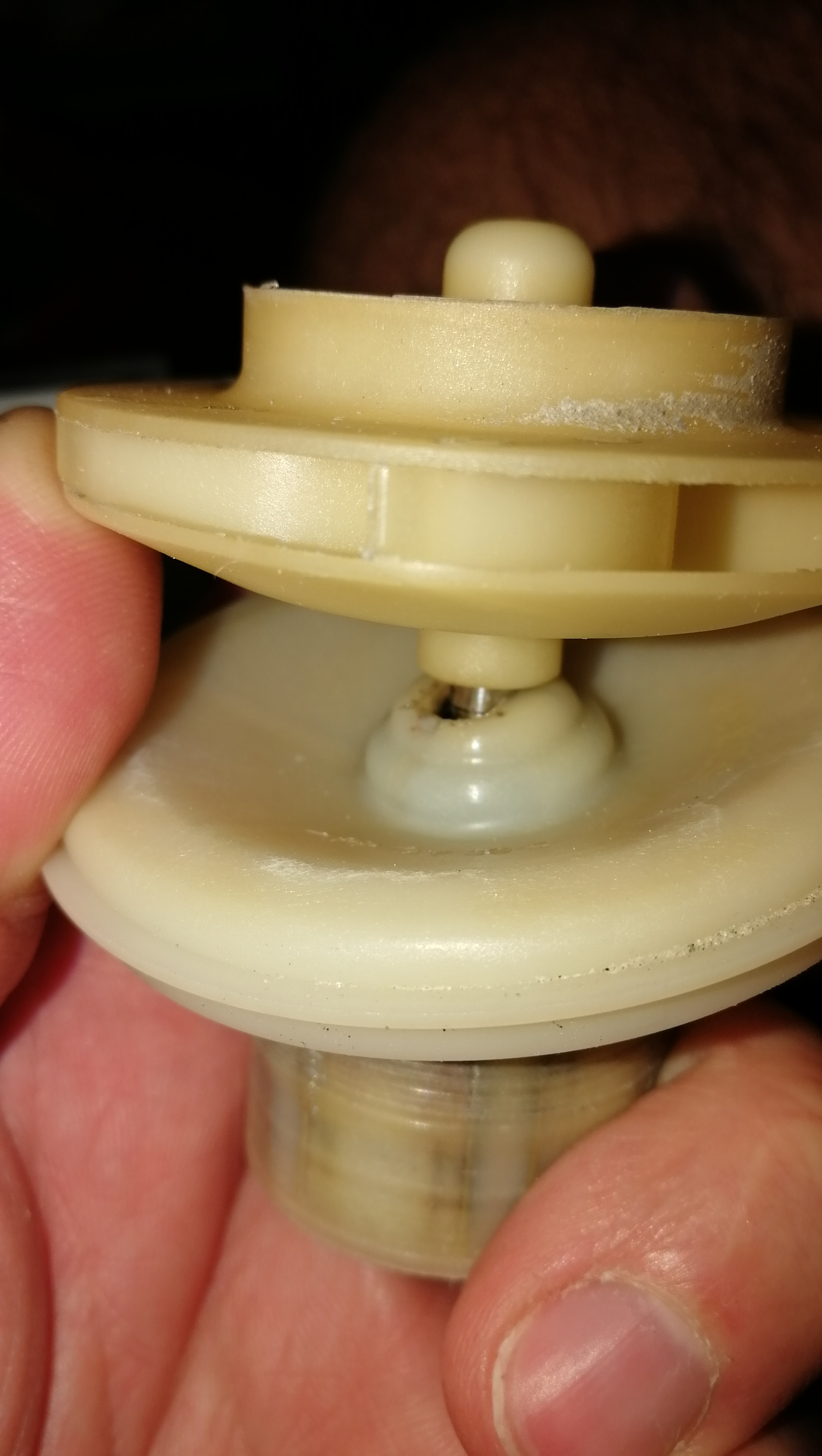

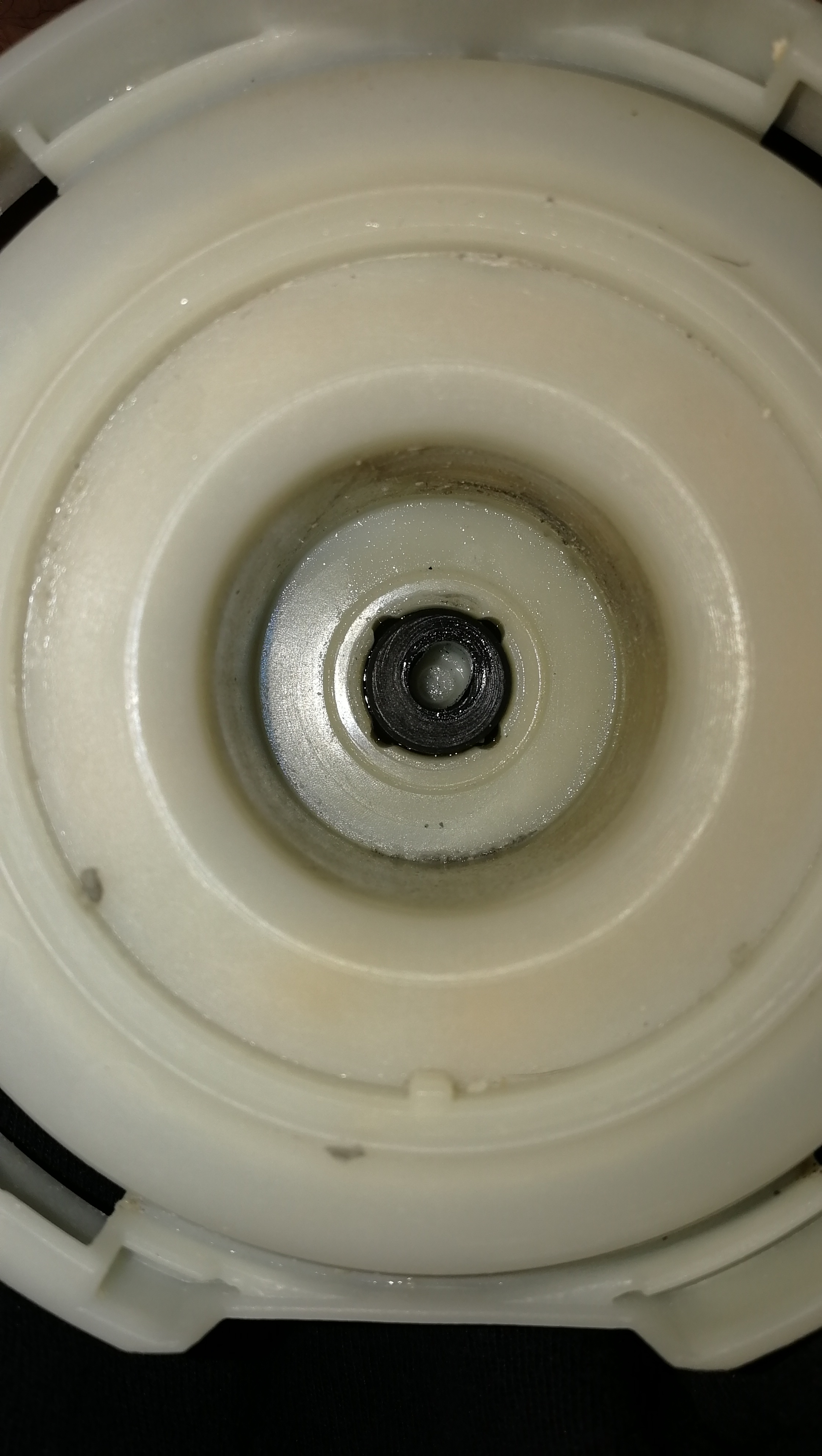

    Powiem tak po 9 latach od kupna zmywarki (nie jak napisałem w 1 poscie pralki) od jakiegoś czasu pojawia sie błąd 11. Moje działanie było takie:
    - zdjąc obie ścianki aby zobaczyć co sie stało - jak zawsze nie było żadnych wycieków
    - suszyłem zawsze suszarką i po sprawie, ale na jakis czas, ale od 2 dni błąd pojawił sie ponownie i nie chciał się zlikwidować. Znalazłem na forum
    h t t p s:// www.plcforum.it/f/topic/165697-lft-228-aha-hotpoint-ariston-codice-errore-11/. Jednak mój przypadek, który mnie natchnął aby rozkręcić więcej niż ścianki.
    1. Na dzień dobry zauważyłem, że przewód odpływowy jest przerwany i do wymiany. Zapewne od wyjmowania zmywarki i czasu...

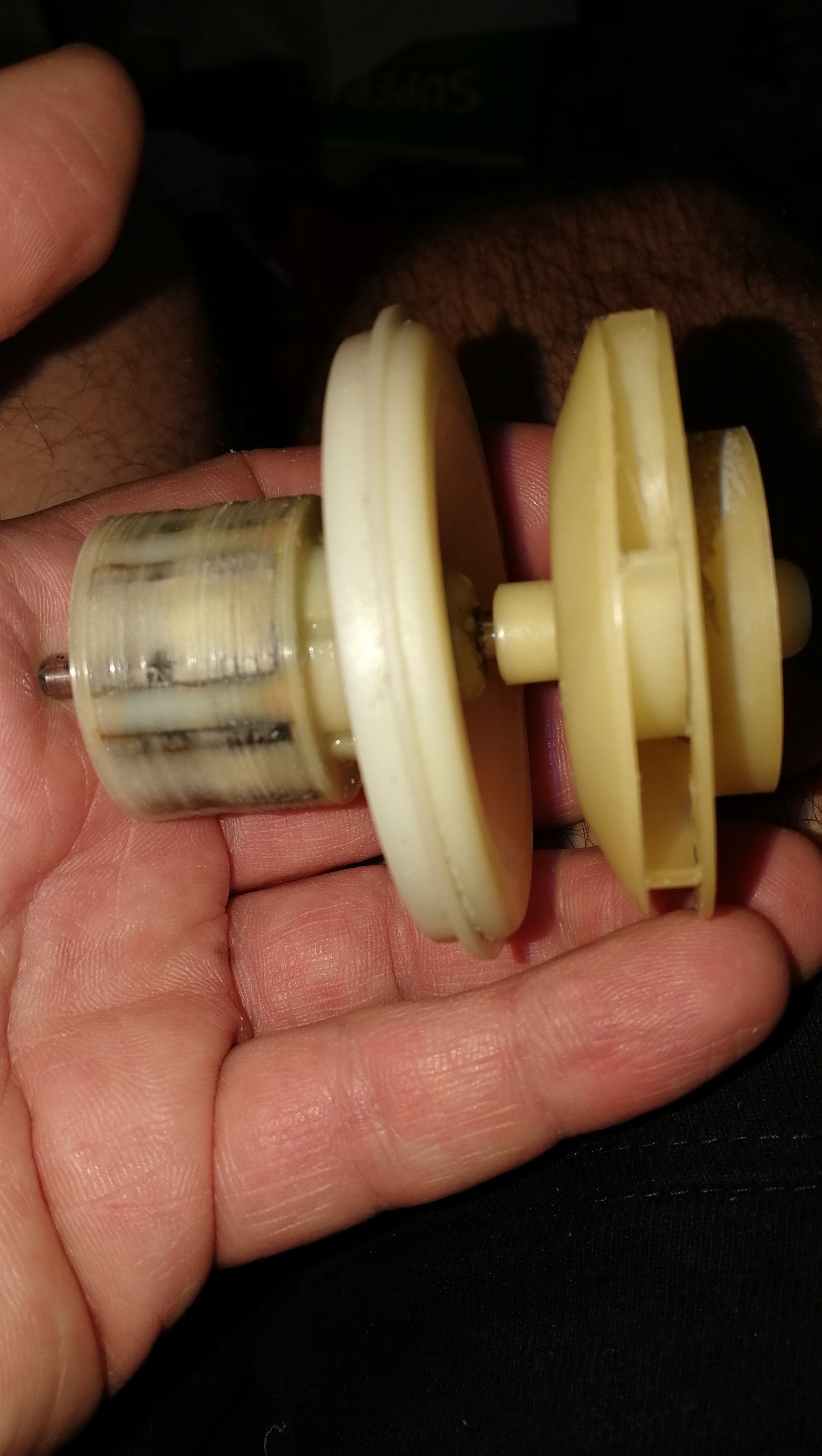

    2. Rozkręciłem i zdjąłem pompę
    a) tak jak napisał kolega z obcego forum, że wyrobił się wirnik w środku (zdjęcie) to się zgadza

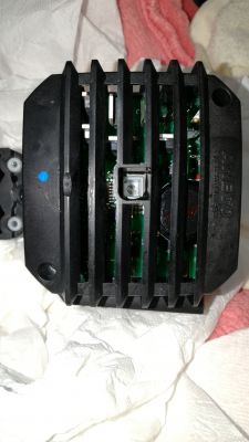

    b) u mnie stało się coś jeszcze bo trzpień wirnika wyrobił się w tulejce prowadzącej (zdjęcie 1 i 2) i w plastikowym kołnierzy (zdjęcie 3).
    Wobec powyższego mam pytanie bo niby pompa jest sprawna z punktu elektroniki i całej obudowy. Czy można gdzieś dokupić ten plastikowy wirnik z ta małą tulejką która się wyrobiła?
    Z góry dziękuję za sugestię
    pozdrawiam

    Tak wiem że jest pompa ale miałem nadzieje że elementy pośrednie są też do zdobycia :) bo pompa od 249 zł sie zaczyna :)
    Dzięki wielkie
    pozdrawiam
    Tematu nie zamykam bo dopiero jak wszystko zamontuje to zobaczymy czy przypadkiem coś jeszcze gdzieś nie walnęło.

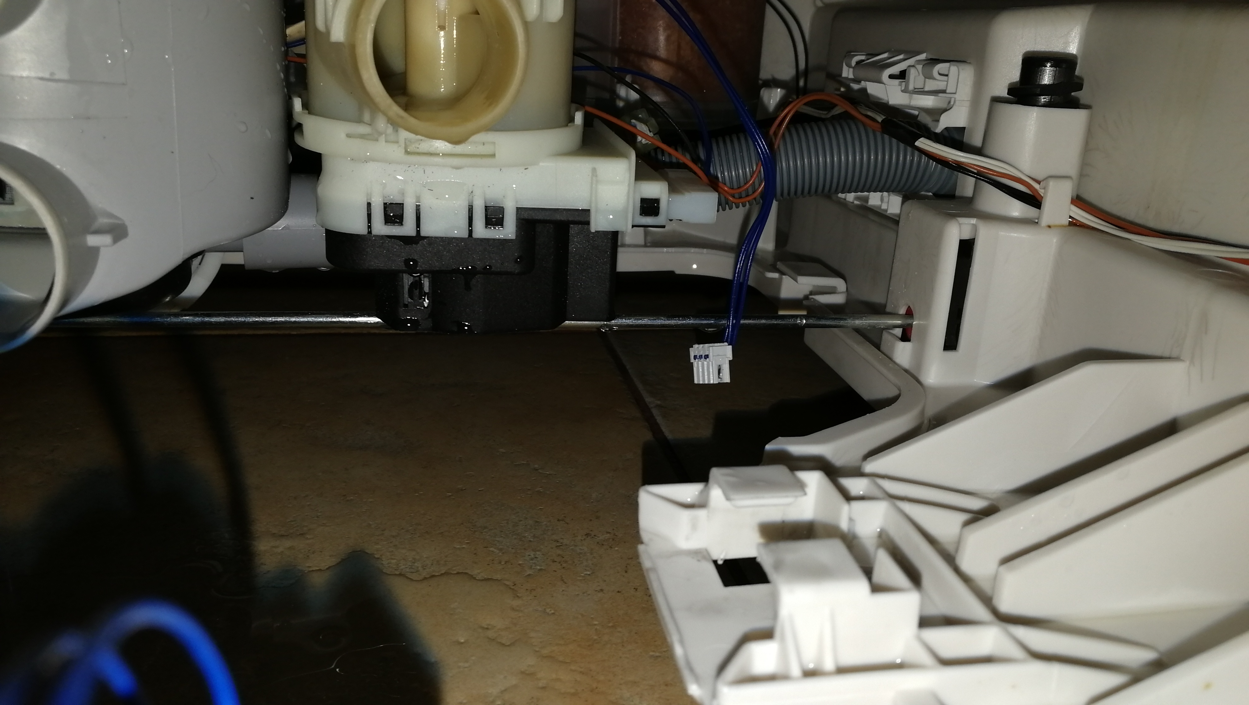

    Właśnie otrzymałem pompę , zamontowałem ją po podłączałem elementy:
    - wąż
    - uziemienie
    - wtyczka zasilania
    - zamontowałem obejmy (nie orginalne ale są )
    i
    Pierwsze uruchomienie przeciek na jednym wylocie z zmywarki .....osuszyłem i skręciłem
    Drugie uruchomienie przecieku nie ma ......ale woda znalazł sie na drugiej rurze za pompą w taki sposób że woda wylała sie poprzez tył pompy tam gdzie jest elektryka .....
    Mam nadzieje że pompy nie uwaliłem ......na razie osuszam.
    Pytanie czy pompe mogłem podłączyć jakoś inaczej.
    Wtyczek od samej pompy są trzy - trzecie o uziemienie .
    Lecz woda nie wiem skąd
    Proszę o radę
    pozdrawiam
    w załączeniu przesyłam zdjęcia
    Zdjęcie zrobiono od dołu
    Ariston LFT 2294 A/HA.R - kod błędu 11, zmywarka nie kończy cyklu
    prawy dolot chyba stąd woda sie lała
    wtyczki: niebieska mała, biała na czarnych przewodach i biała na pomarańczowych to do pompy
    prawa rura chyba ciekła nie posiada rzadnej dziury
    a może nie dokręciłem

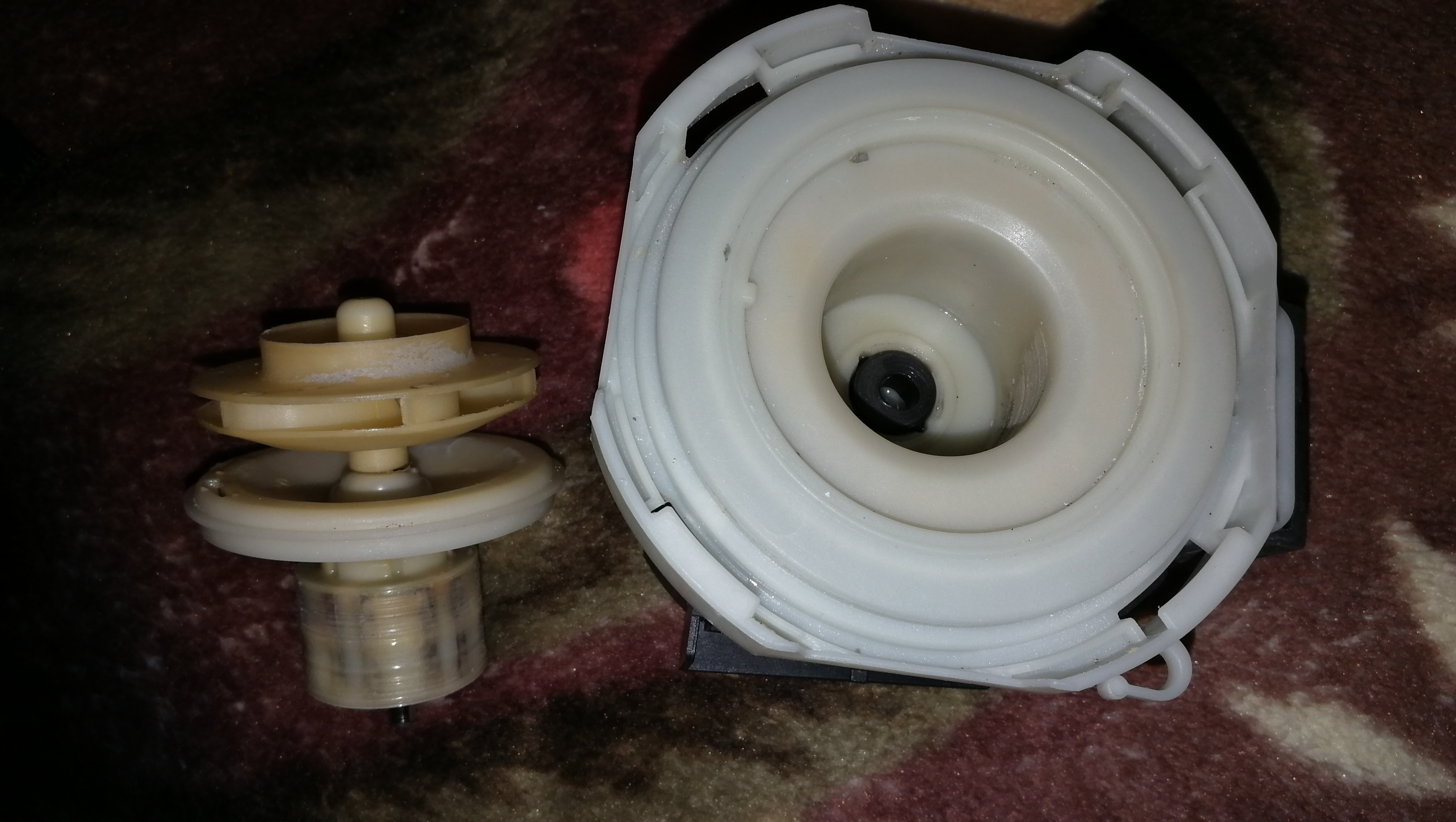

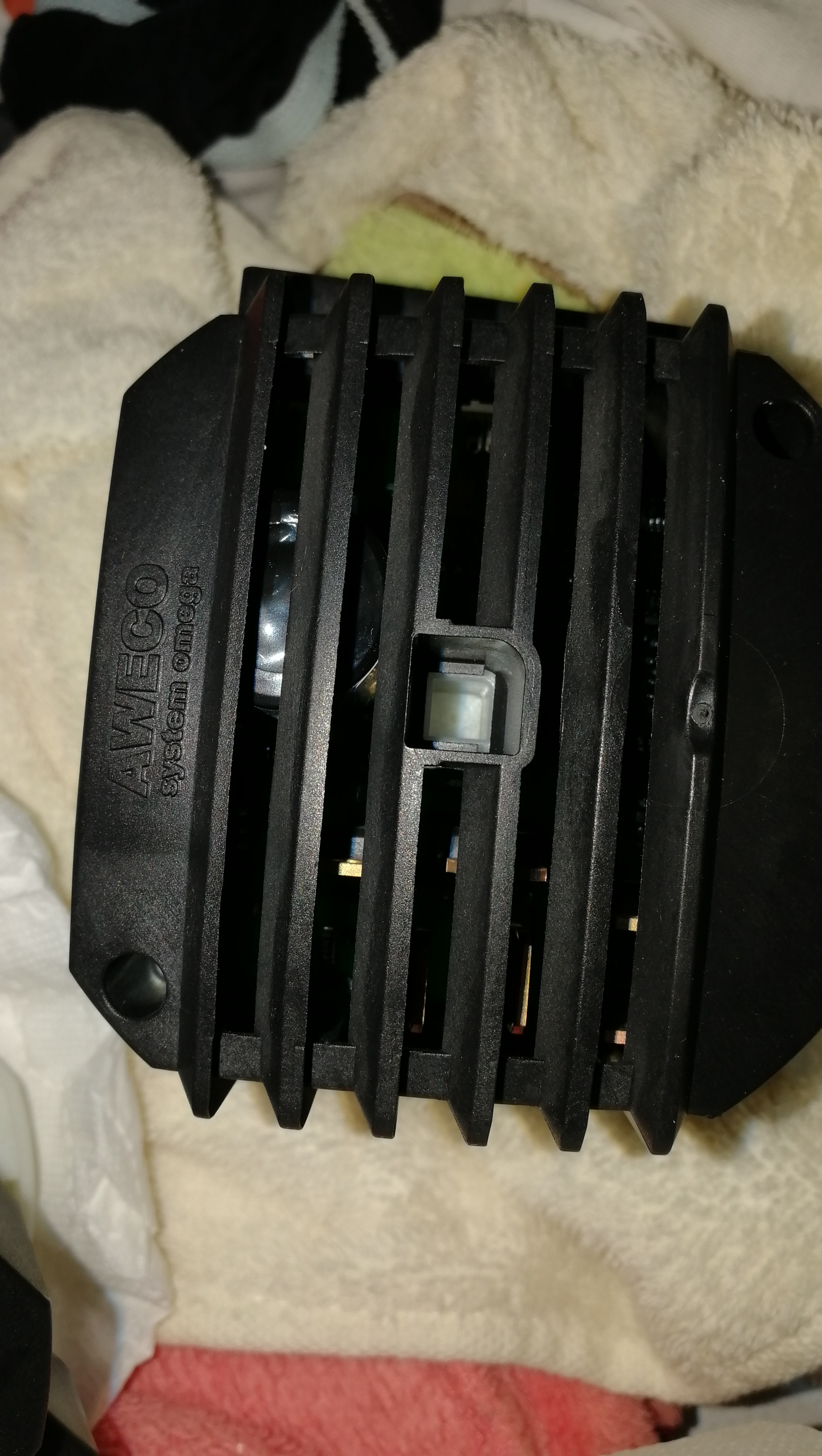

    Nawiązując do poprzedniego posta zlokalizowałem wyciek.
    Obejmy na dolocie do grzałki i wylocie z pompy trzmają ale.....co mnie zaskoczyło że pompa oryginalna ma "zaślepkę" z tyłu za elektroniką
    1. to w środku
    2. pompa nowa jej nie ma
    3. pompa oryginalna nie przepuszcza
    https://filmy.elektroda.pl/58_1573061665.mp4
    4. pompa nowa jak widać
    doradzicie coś drodzy forumowicze
    pozdrawiam
  • #12 18262255
  • #13 18262708
    kismo
    W nowej pompie zdjąłem turbinę łatwo wyszła i wszystko jest ok., ale oprócz dziury na wylot... Dziura jest w korpusie przy tulei prowadzącej. No mam 14 dni na odesłanie wiec się zobaczy...
    pozdrawiam
    :arrow: Poprawiłem TONI_2003
  • #14 18290278
    kismo
    Po ponownej wymianie pompy (ona była temu winna), a to z uwagi na zużycie wirnika i tulei. Zmywarka znów chodzi, a obejmy nie przeciekają, i pompa (bez dziurki) w korpusie działa bez zarzutu.
