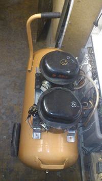

    Chciałbym przedstawić moją konstrukcję bardzo prostego cichego, choć w pełni funkcjonalnego kompresora, idealnego nie tylko do wydmuchiwania kurzu z urządzeń elektrycznych i elektronicznych, ale też na potrzeby aerografu czy też do dopompowywania kół.
    Postaram się zrobić jutro jak najwięcej szczegółowych zdjęć, aby nie łamać restrykcyjnego regulaminu elektrody.
    Minikompresorek z agregatu lodówki
    Konstrukcja oparta jest na znalezionych w sieci opisach, choć jak zauważyłem ile pomysłów tyle wykonań. Wykonanie w moim przypadku tego kompresorka było potrzebą oszczędności, gdyż comiesięczny zakup sprężonego powietrza daje po kieszeni. Całość powstała z ogólnie dostępnych części, sercem urządzenia jest agregat lodówkowy bez którego nie ma sensu zaczynać zabawy w budowę kompresora. Całą konstrukcję trzymają dwa solidne zabezpieczenia z pralki trzymające bęben w czasie transportu, 3mm blacha, do której został przymocowany kompresor i zbiornik 8l (kiedyś był to zbiornik wyrównawczy CO), który wg parametrów powinien wytrzymać ciśnienie 5bar, oraz regulowane gumowe nóżki z Wiatki. Pomiędzy agregatem a zbiornikiem zastosowałem zawór zwrotny z odpowietrzeniem, który na celu ma nie cofanie się powietrza ze zbiornika do kompresora oraz spuszczeniem z układu sprężonego powietrza pozostającego w instalacji pomiędzy zaworem zwrotnym a agregatem po jego wyłączeniu. Wlot powietrza zasysanego przez sprężarkę zabezpieczyłem filtrem paliwowym, aby uniknąć zasysania wilgoci i śmieci z powietrza. Układ kontroli ciśnienia składa się reduktora, dwóch manometrów oraz presostatu, który dla mojego bezpieczeństwa został ustawiony na pracę wył/max 4bar - zał/2bar, układ rozruchowy agregatu oryginalny z instalacji lodówki. W planach jest zastosowanie odolejacza/odwadniacza o symbolu AF3000-02, konkretnie tego Link do odolejacza/odwadniacza pomiędzy agregatem a zaworem zwrotnym.
    Czekam na jakieś sugestie co do tego pomysłu, co brakuje, co poprawić?

    Witaj,
    Zapowiada się ciekawie. Dość zwarta konstrukcja, jak na tego typu kompresorki.
    Odwadniacz/odolejacz chyba jednak trzeba dać na samym wylocie ze zbiornika wyrównawczego, bo tam też będzie spadek ciśnienia, więc i skraplanie. Idealnie byłoby kupić gotowy reduktor z odwadniaczem (powinien kosztować podobnie).
    Pozdrawiam,
    Adam

    Tyle że za zbiornikiem musi byś odwadniacz. Pamiętaj że woda jest nie ściśliwa a ty będziesz sprężać w zbiorniku buforowym powietrze z skład którego znajdzie się również wilgoć. Po jakimś czasie zbierze się w zbiorniku na tyle dużo wody że z pistoletu ci będzie ją wypluwać.

    masz rację, najlepszym rozwiązaniem było by danie odolejacza za sprężarką a przed zbiornikiem co by zapobiegło zbieraniu się oleju w zbiorniku oraz zamontowanie odwadniacza za zbiornikiem na samym wyjściu

    Tak byłoby optymalnie. Ale olej w zbiorniku nikomu nie zaszkodzi (wiele takich kompresorów tak właśnie jest budowanych). Nie jest go aż tyle, żeby się przelało :)
    Poprę kolegę (i siebie), podkreślając, że konieczny jest odwadniacz na wylocie ze zbiornika, bo będzie pluć. Wielu tego doświadczyło, łącznie ze mną.

    Oczywiście filtry, odwadniacze powinny być przy wylocie, nie pomiędzy sprężarką a zbiornikiem który sam z siebie działa jako odolejacz. Do czego służą te dwie połączone razem rurki wychodzące ze sprężarki? To nie są czasem końce takiej wężownicy mogącej służyć do polepszenia chłodzenia?
    Co jakiś czas okręcam zawór i olej wraca do kompresora.
    Razem ze skroploną wodą...
    Te kompresory bardzo plują olejem więc odolejacz jest w jak najlepszym miejscu
    To musicie używać sprężarek do których ktoś nalał oleju do pełna albo tak zużytych, że tłoczek aż dzwoni o cylinder. Przecież taki olej szybko wypełniłby cały filtr i zatkałby kapilarę w układzie chłodniczym.
    "Plucie" ma związek z tym, że sprężarka była w niewłaściwej pozycji (na przykład podczas demontażu z lodówki leżącej na boku) i trochę oleju dostało się do kanałka wlotowego. Wystarczy taką uruchomić na kilkanaście minut, najlepiej w układzie zamkniętym z jakimś odolejaczem zrobionym choćby z butelki, i po sprawie.

    Tak miała wyglądać pierwsza wersja kompresora zbiornik 50l dwie sprężarki ale temat umarł. Za mało wydajne sprężarki pompowały 50l zbiornik prawie 10minut aby uzyskać w miarę przyzwoite ciśnienie. Udało mi się napełnić ten zbiornik do 7bar później ogarną mnie strach :) a po za tym wnosić to coś na 5 piętro byłoby ciężko.

    Reasumując panowie Wasze wszystkie odpowiedzi. Montuję dwa filtry jeden na wyjściu sprężarki przez zaworem zwrotnym to będzie odolejacz, zaś odwadniacz zaraz za zbiornikiem przez reduktorem. W allegro jest kilka aukcji na których są przeróżne rodzaje filtrów oczywiście będę szukał w miarę tanich. Są filtry uniwersalne odolejacze/odwadniacze czy zastosowanie dwóch filtrów jednakowych np Minikompresorek z agregatu lodówki Minikompresorek z agregatu lodówki AF2000 lub YATO YT-2380 który wg producenta to 2in1 będzie dobrym rozwiązaniem? i czy spełnią swoje zadanie? w tym układzie i ciśnieniu?

    Ogólnie konstrukcja fajna ale kilka uwag z mojej strony:
    - zastosowany presostat to chińczyk więc powtarzalność zadziałań nie koniecznie jest jego mocną stroną
    - brak możliwości "zlania" zawartości zbiornika co może skutkować postępującą korozją i osłabianiem i tak nie najmocniejszego zbiornika
    - konstrukcja raczej silnie stacjonarna. Warto pomyśleć o ewentualnych uchwytach do przenoszenia lub kołach do przetaczania. Drobiazg a bardzo ułatwia życie :)
    Brawo za zastosowanie zaworu zwrotnego i odprężania.

    Brak zaworu bezpieczeństwa dyskwalifikuje to urządzenie jako bezpieczne.

    A kto powiedział że go (zaworu bezpieczeństwa) nie ma??? Przecież jest....wystarczy popatrzeć..... :)
    Zastosowany presostat to takie kombo z reduktorem, dwoma manometrami, dwoma szybko-złączmi i oczywiście z zaworem bezpieczeństwa.
    Inna sprawa że ten zawór zadziała dopiero przy ok8,5-9 barów czyli znacznie później niż przekroczona zostanie granica wytrzymałości zbiornika.....więc tak naprawdę jest ale nie spełnia swojej roli. Do takich rozwiązań polecam zbiorniki 10l. pochodzące z instalacji pneumatycznych w pojazdach. Na moim zbiorniku jest tabliczka znamionowa z UDT określająca wytrzymałość na poziomie 10 bar.
    Presostat ustawiłem w zakresie 6-4 bar i wszystko hula od dłuższego czasu.
