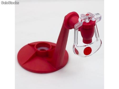

  • #12 13125436
    trance123
    Do napojów gazowanych masz gotowe nalewaki za 10 PLN .
    Jaką sprężarkę wybrać do dystrybutora napojów.
  • #13 13125448
    ElMosquito
    Raczej nie o to mi chodziło.
    W każdym razie dzięki wszystkim za pomoc.
