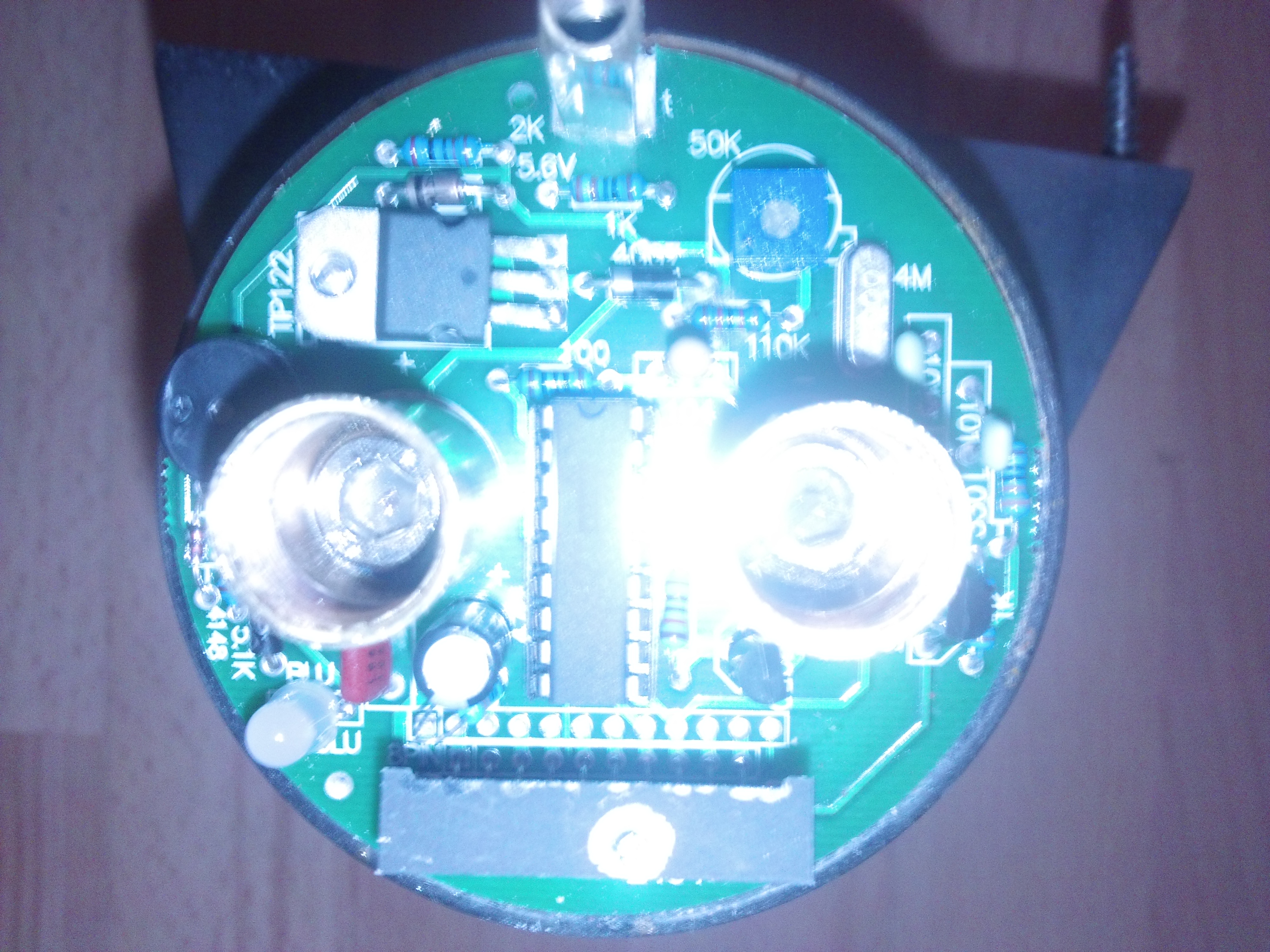

    Witam!
    Otóż mój kondensator Extreme Sound 1f na wyświetlaczu pokazuje cały czas napięcie 8,5 , a miernik 12,35.Czy kondensator jest uszkodzony ? :cry:

  • #4 13124735
    powalla
    Moderator CarAudio
    Pokaż jak wygląda elektronika tego kondensatora, bo niektóre miały potencjometr (na śrubokręt) którym po prostu kalibrowało się wyświetlacz po zmierzeniu napięcia .

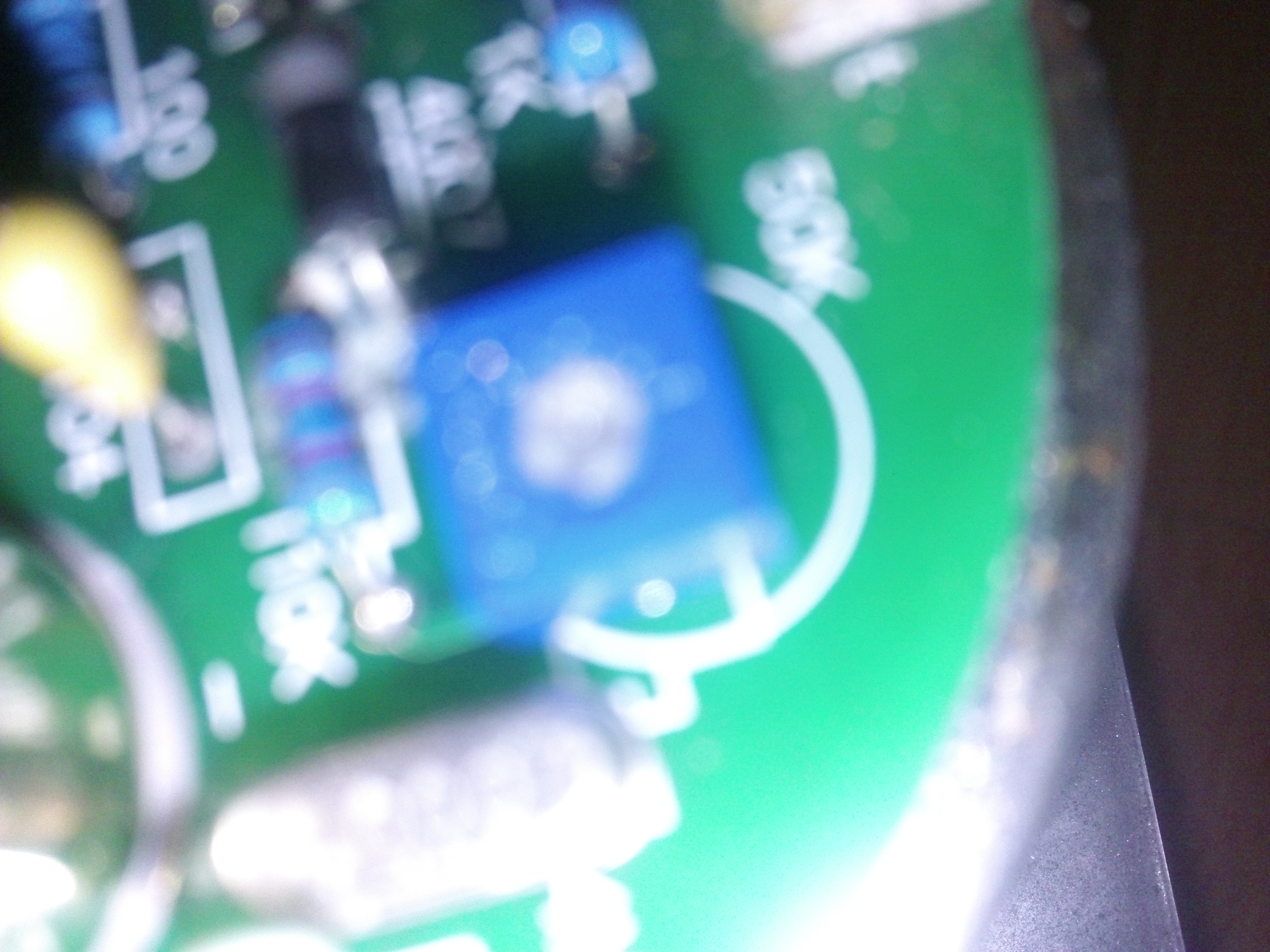

  • #5 13131189
    adizaba
    Witam! Faktycznie jest jakaś możliwość regulacji , na drugim zdjęciu ją widać(trochę niewyraźnie ale niestety nie mam możliwości zrobienia dokładniejszych zdjęć :/
    Jeśli ta śrubka jest od kalibracji to proszę jeszcze o podpowiedź jak to zrobić ? Na podłączonym , uruchomionym kondensatorze ?
    Z góry dzięki za odpowiedzi !

  • #6 13131241
    powalla
    Moderator CarAudio
    Podłącz wszystko, podepnij miernik do zacisków kondensatora (im dokładniejszy tym lepszy) i delikatnie pokręć śrubką aż na wyświetlaczu pojawi się dokładnie taka sama wartość napięcia jak na mierniku i gotowe .
  • #7 13131249
    adizaba
    Ok dziękuję bardzo za odpowiedź ! Już idę go naładować i podłączyć .
    Niestety kondensator nie reaguje na regulację :/
