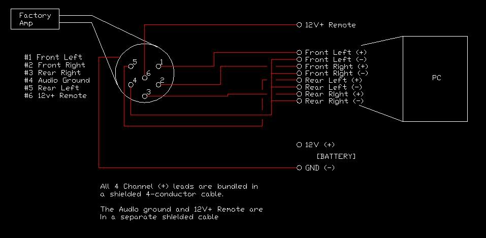

    Bardzo proszę o pomoc kogoś kto jest biegły w temacie Car audio.
    NIedlugo kupuje subwoofer aktywny który chciałbym podłączyć do mojego fabrycznego systemu audio w Volvo s60.
    Posiadam fabryczny wzmacniacz pod siedzeniem którego wejścia zamieszczam poniżej:
    Podłączenie aktywnego subwoofera do fabrycznego wzmacniacza Volvo s60
    Tutaj opis 6 pinowej wtyczki:
    Zamierzam wpiąć się do wejścia din we wzmacniaczu po sygnał audio, sygnal remote i do wejscia zasilania po prąd.
    Czy takie podłączenie będzie działać poprawnie?
    Dzięki z góry za pomoc!
