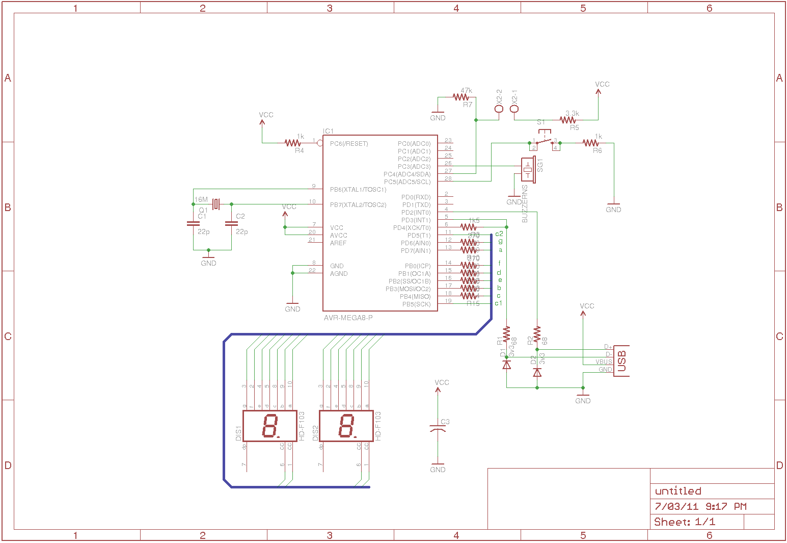

    Sprzętowo układ nie jest rozbudowany:
    • Budowa oparta o mikrokontroler ATMEGA168
    • Emuluje standardową klawiaturę USB
    • Programowany za pośrednictwem standardowego Arduino IDE (wypalony programatorem ICSP)
    • Wyposażony w podwójny 7 - segmentowy wyświetlacz (pokazujący aktualny WPM – words per minute)
    • Jako obudowę użyto metalowej puszki po gumach

    Działanie klawiatury Morse’a jest oparte o mikrokontroler ATMEGA168. Do emulacji portu USB została wykorzystana biblioteka V-USB, co eliminuje potrzebę stosowania innych elementów aktywnych. Na płytce zamontowano gniazdo USB typu B.
    Podwójny wyświetlacz 7-segentow jest połączony z pinami mikrokontrolera przez rezystory. Na podobnej zasadzie zamontowany jest przycisk uruchamiający naukę.
    Klawiatura komputerowa obsługująca alfabet Morse'a Klawiatura komputerowa obsługująca alfabet Morse'a
    Do wstukiwania alfabetu Morse’a autor zastosował natomiast prawdziwy klucz telegraficzny, który, również z wykorzystaniem rezystora po wciśnięciu łączy się z masą podając na pin stan niski – logiczne 0.
    Mały głośnik podłączony bezpośrednio do jednego z pinów zapewnia dźwiękowy sygnał zwrotny informujący o naciśnięciu klucza telegraficznego.
    Schemat zawiera elementy zastosowane w projekcie wraz ich wartościami. Wartości nie są krytyczne i mogą się różnić w przedziale 10 -20 %. Jedynymi elementami krytycznymi w projekcie są dioda zenera i kwarc.
