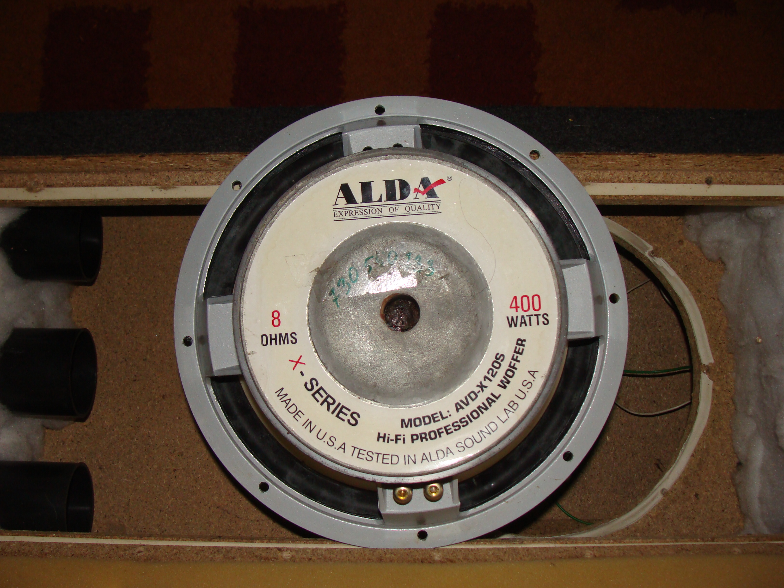

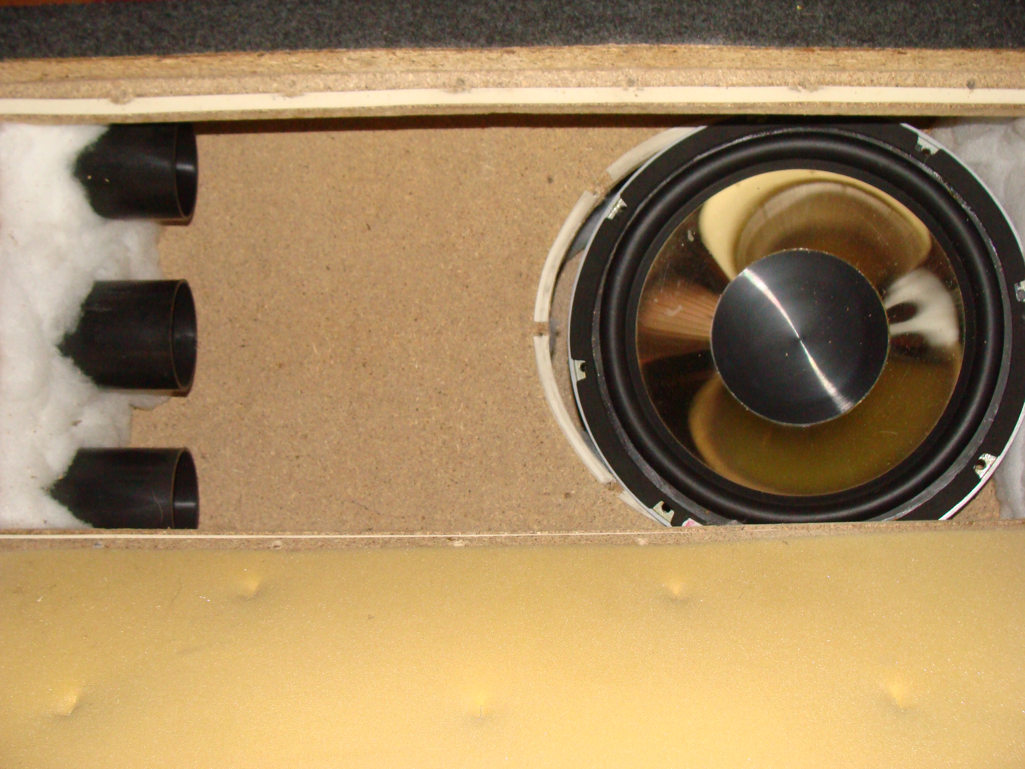

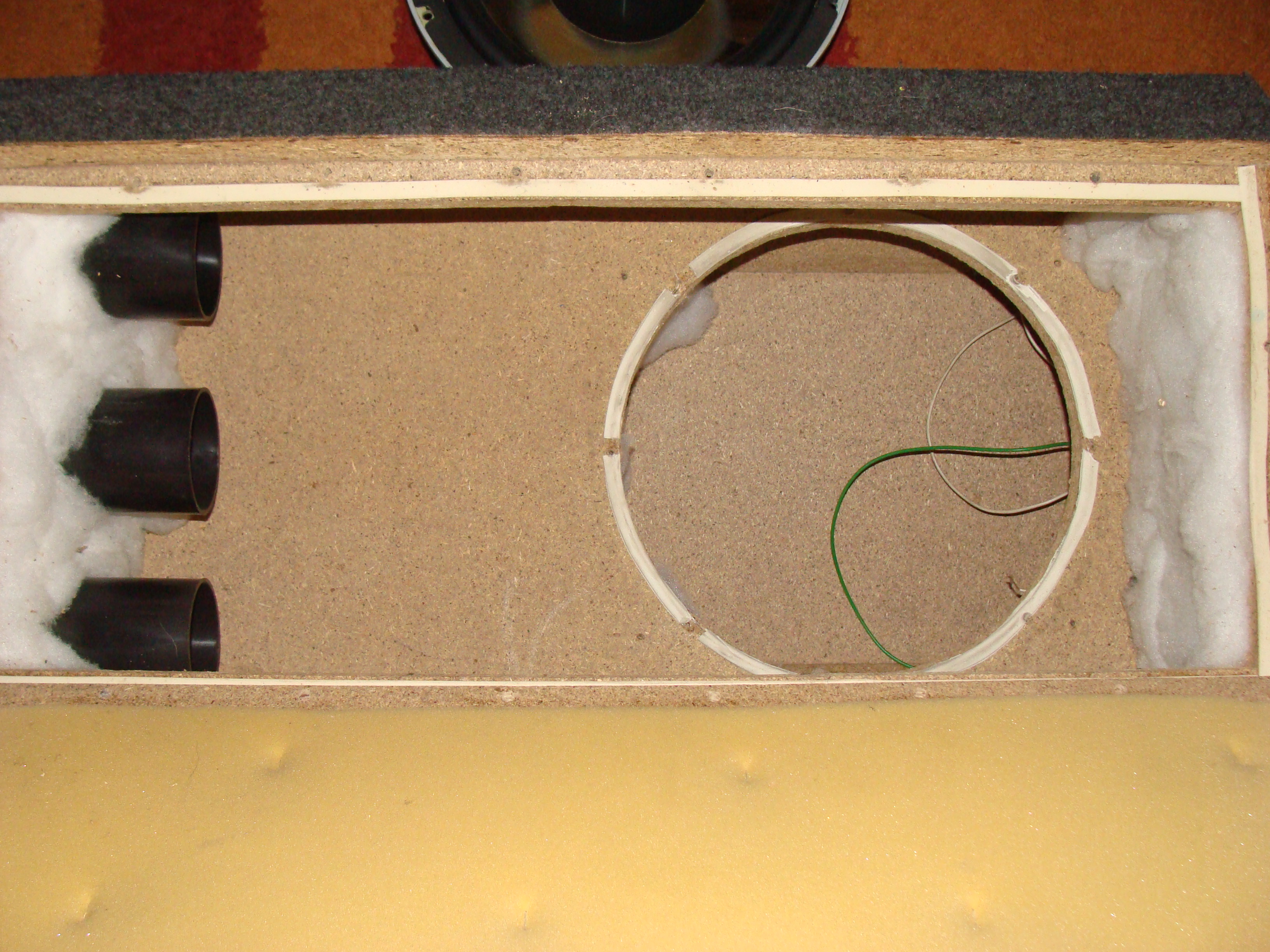

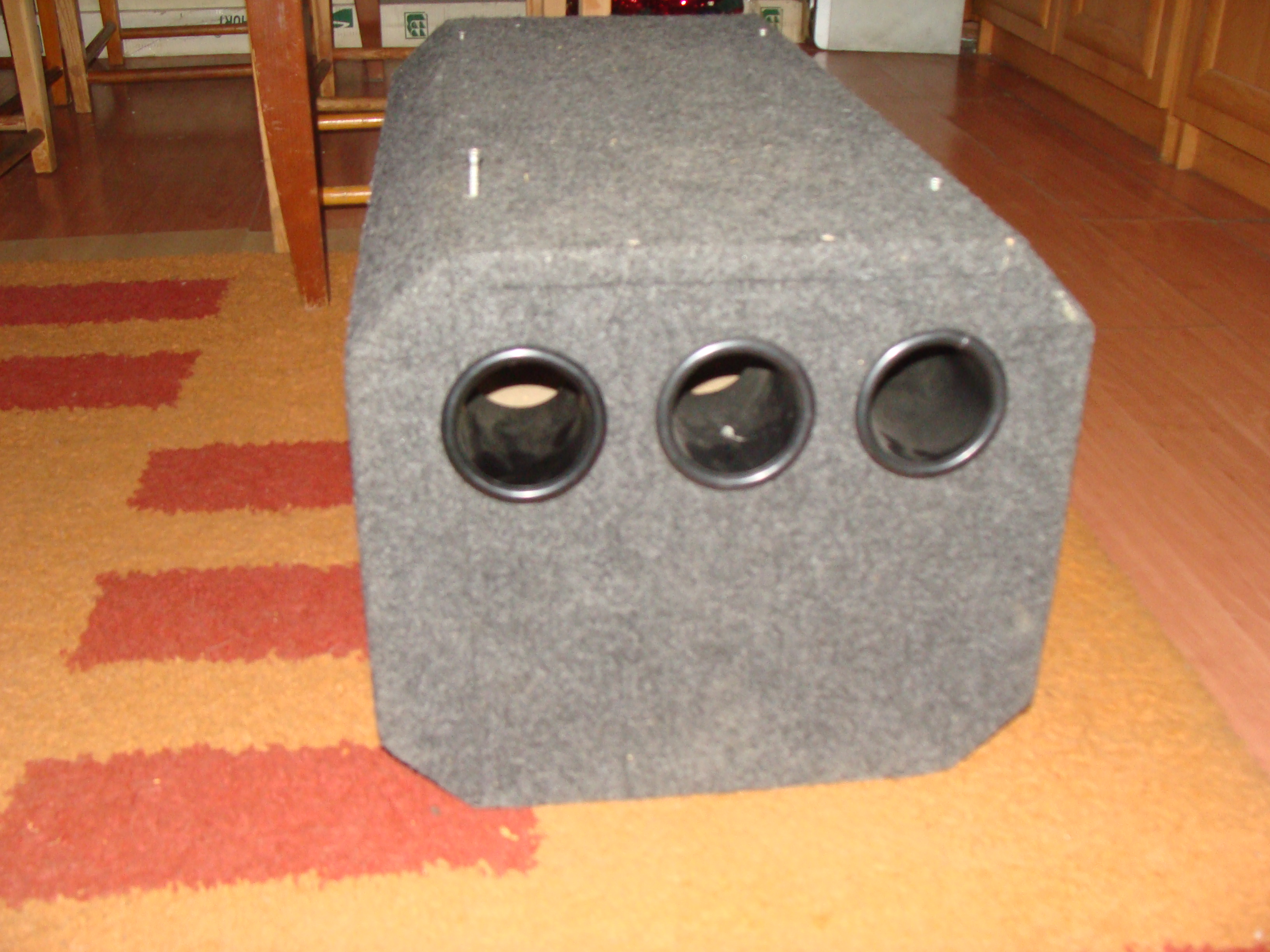

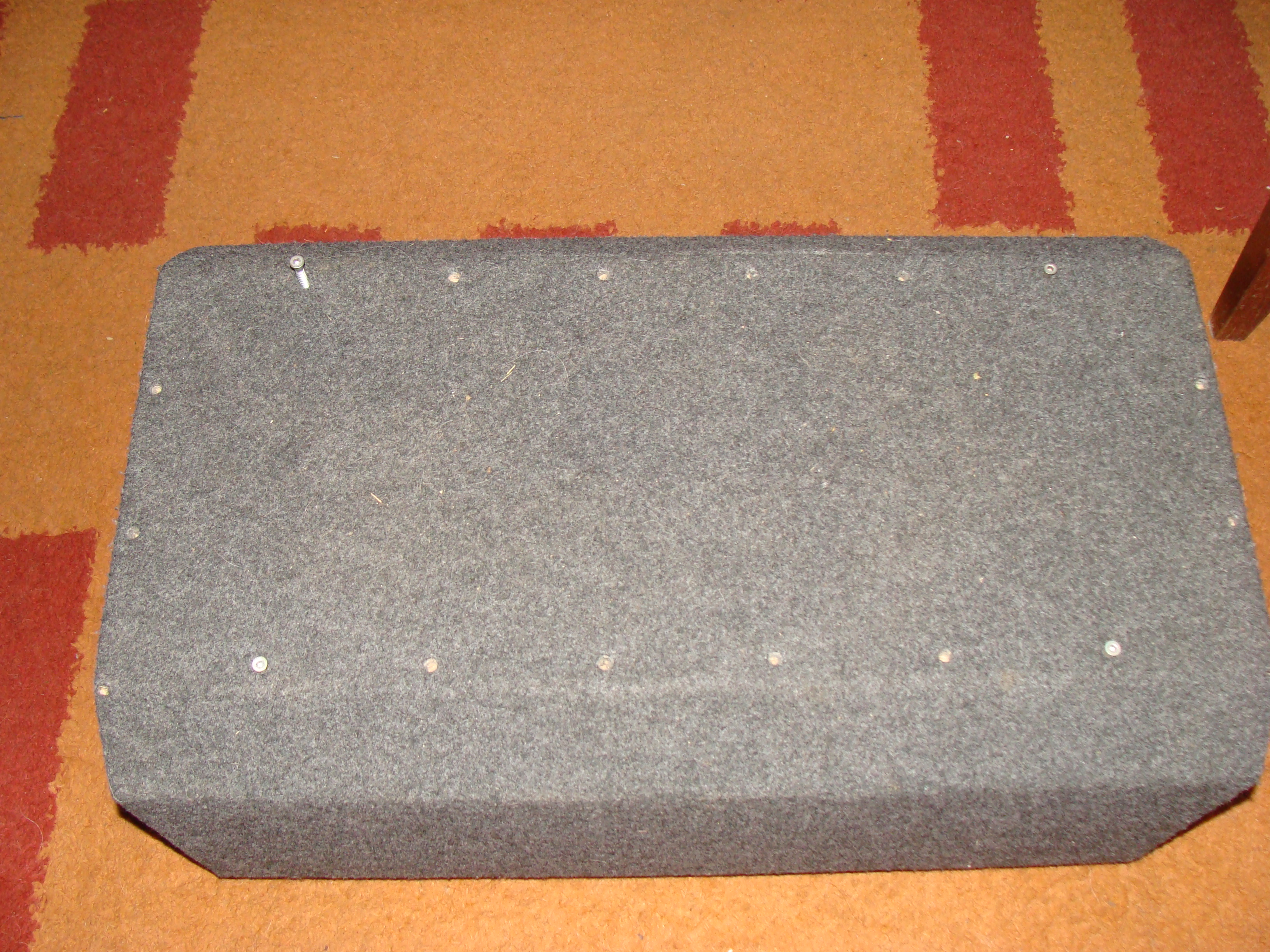

    Poszukuje głośnika do mojej skrzyni, gdyż poprzedni się spalił.
    Budżet jaki mogę przeznaczyć to 200zł
    Posiadam wzmacniacz crunch gtx 2400, otwór w skrzyni to 300mm
    Głośnik ma zagrać w tej oto skrzyni: Jaki głośnik 300mm do skrzyni z wzmacniaczem Crunch GTX 2400 do 200zł? Jaki głośnik 300mm do skrzyni z wzmacniaczem Crunch GTX 2400 do 200zł? Jaki głośnik 300mm do skrzyni z wzmacniaczem Crunch GTX 2400 do 200zł? Jaki głośnik 300mm do skrzyni z wzmacniaczem Crunch GTX 2400 do 200zł? Jaki głośnik 300mm do skrzyni z wzmacniaczem Crunch GTX 2400 do 200zł? Jaki głośnik 300mm do skrzyni z wzmacniaczem Crunch GTX 2400 do 200zł?

    Zenek1988
    Jeśli ma zagrać w tej skrzyni to kup taki jaki był oryginalnie. Skrzynie liczy się pod głośnik i szansa że coś innego zagra tu dobrze są bardzo mała.
